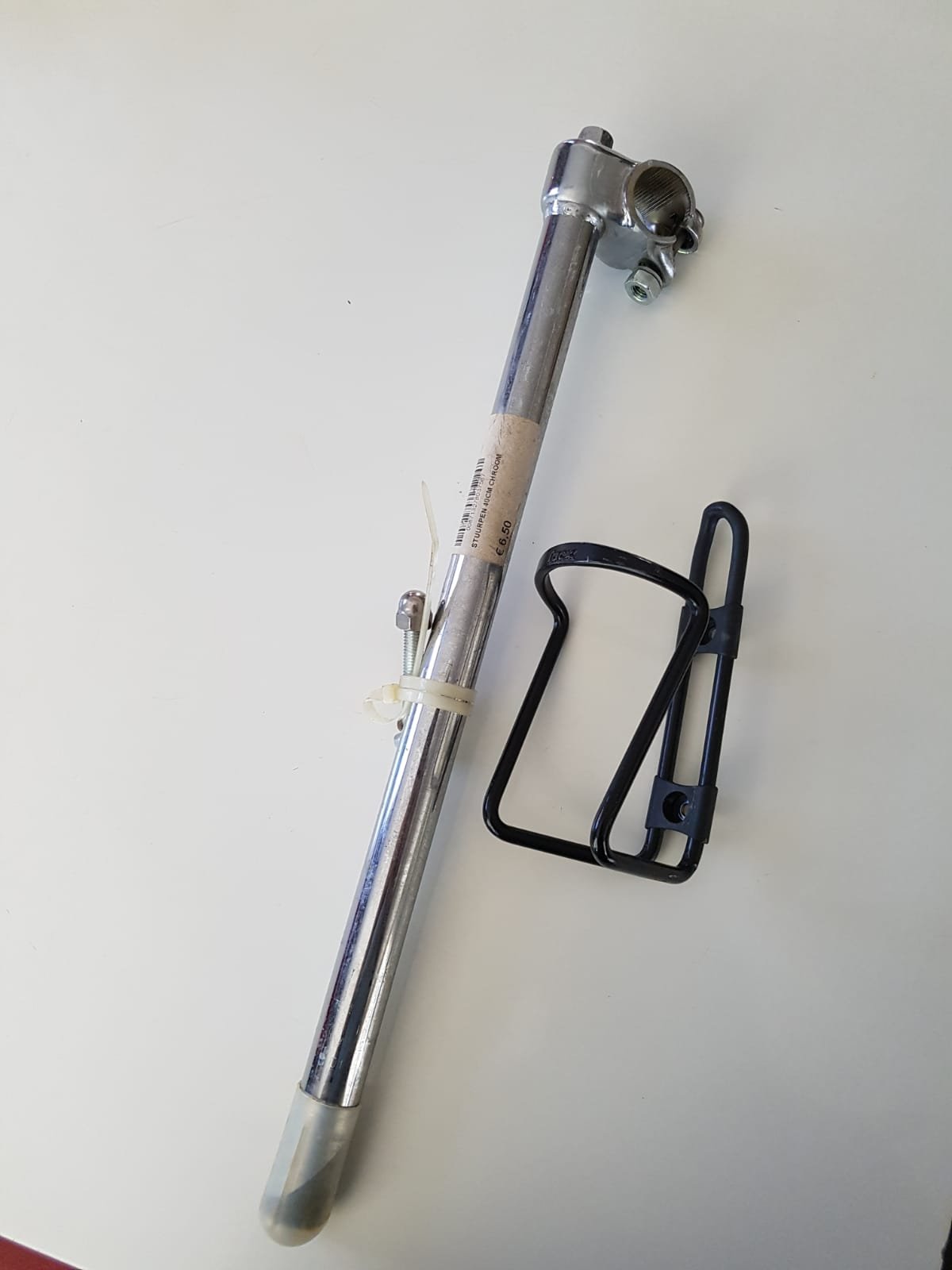

vr 10 jun, 2022 22:32
Die ahead adapter vind ik verdacht, haal dat ding even los om te zien of ie wel voldoende diep in de voorvork steekt.
Heb hem gisteren eens los gehad. Hij steekt er niet ver in inderdaad. Net ver genoeg denk ik. Ga een langere stuurpen moeten kopen, want het stuur moet nog een klein beetie omhoog. Maar misscchien kan ik dan beter iets verstelbaars erop zetten?
Ik krijg hem ook niet erg vast. Kan het stuur nog realtief makkelijk verdraaien.
Op zulke pennen horen streepjes te staan die een minimale insteekdiepte aangeven.
Shorttrack schreef:
di 14 jun, 2022 07:51
Een stuur met rise kan ook nog.
Prima om de juiste zithouding te kunnen vinden zo'n verstelbare pen, maat als je eenmaal die juiste zithouding voor jou gevonden hebt is een vaste pen zowel lichter als een kans op speling en gekraak minder.
En hij staat al best hoog. Koop een stuurpen van het traditionele type, zoals er oorspronkelijk ook op zo'n fiets zat. Die kun je goed omhoog/omlaag stellen, in tegenstelling tot nu met adapter en ahead voorbouw.
Een simpele met voldoende lengte op de pen, even meten wat je nodig hebt, ergotec kobra ofzo.
di 14 jun, 2022 14:16
Deze heeft mijn vader liggen. Hij moet hem nog meten. Weet alleen niet of die ver genoeg naar voren zal staan. Kan het maar proberen natuurlijk.

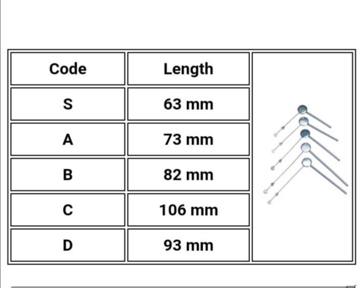

vr 10 jun, 2022 22:37
Mooi frame!
Die canti's worden veel krachtiger als je het 'splitspunt' waar de ene kabel splitst in twee zo veel mogelijk omlaagbrengt door het 'zijkabeltje' (?) te vervangen door een kortere versie. Nu zit dat punt erg hoog boven de band.
Kool Stop remblokjes zijn ook een nagenoeg eenmalige investering die je velgen heel houden.
Het "zijkabeltje" en de "platte ring" gaan samen... Staat een klein lettertje op, dat is de code.
PhilipBe schreef:
di 14 jun, 2022 17:23
Bedankt voor de informatie. De remt goed heb ik al ondervonden. Enkel durft het achterwiel wel blokkeren. Mijn vorig fiets deed dat veel minder snel. Maar die had schijfremmen en betere banden. Dus weet niet precies aan welke factor het ligt.
