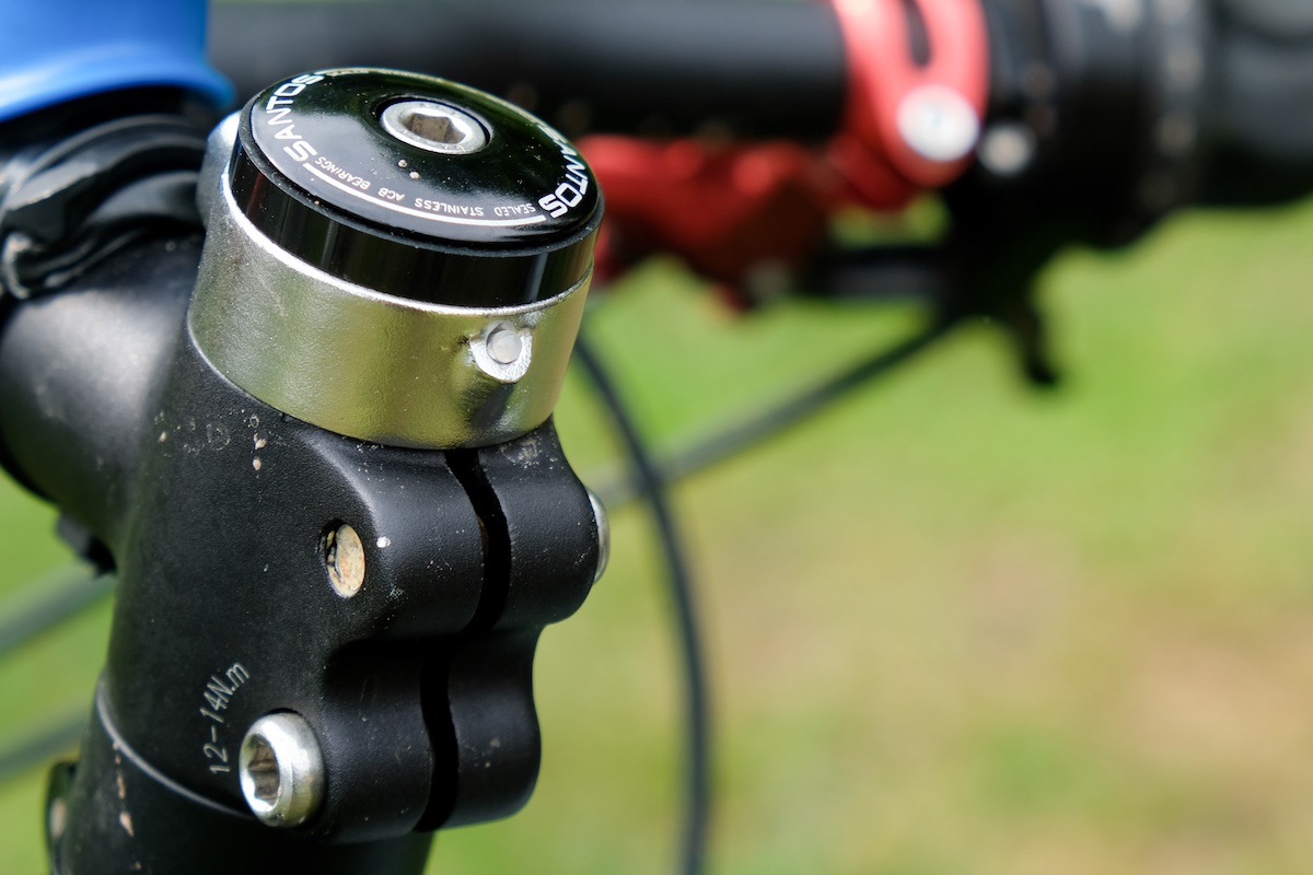

De forumslader kan ingebouwd worden in het balhoofd. Hoeft niet maar ik hou niet van allerlei losse spagetthi kabels aan mijn stuur. Een stuur hoort clean te zijn.
De lader met de drie accu’s in het balhoofd laten zaken en de draden van je naafdynamo met een soldeerbout verbinden met de lader. Mijn technische opleiding blijkt geen waardeloze investering te zijn geweest.
Bovenop het stuur de USB plug.
En dan fietsen. Gelijk maar een mountainbike traject gekozen om de boel te testen. Lage snelheden, af en toe lopen. Korte steile afdalingen om daarna weer kreunend omhoog te klauteren. Mijn verwachtingen zijn niet hoog gespannen. In deze onstandigheden is het nog lastig om een koplampje te laten branden laat staan de supercomputer van mijn telefoontje.
Maar al snel sta ik met mijn mond vol tanden. Van 30 procent gaat de telefoon naar 100 procent.
En via de forumslader app zie ik dat de bufferaccu’s ook lekker vol zijn.

- Is het de versie met 3 x 0.7Ah batterijen (19cm lang) of de 3 x 2.9Ah (29cm) die je monteerde ?
- En moest je de bekabeling van de forumslader naar de usb plug ook zelf nog solderen, of deed Jens dit al ?
- Heb je ook de bestaande starnut er uit moeten halen en vervangen door zijn expander ?
- Steunt de forumslader onderaan op iets zodat hij je banden niet raakt (indien je zonder spatborden rijdt)

Hoi Jan, ik moest de boel vrij snel inbouwen voor onze volgende tocht. Toen alles in de fiets zat dacht ik aan het maken van foto's.....vergeef me, de motivatie ontbrak me om alles er weer uit te halen :D
Antwoord op je vragen:
1. Ik heb niet zelf de batterijen gemonteerd. De set werd afgebouwd afgeleverd. Maar als ik het goed heb zitten de zware batterijen erin.
2. De kabels naar de usb plug zijn niet gesoldeerd. de set komt met een USB kap. daarin zit een de vrouwelijke variant van de plug. Aan het kabeltje van de lader zit de mannelijke variant van de plug. Eenvoudig inpluggen dus.
3. Ja. Dat moet wel. Anders krijg je de boel er niet in. De strandt kun je uitboren met en grote boor. Ik heb daarna de expander gemonteerd. Zou ik ook wel adviseren. Want dan kan je altijd bij de lader mocht er toch iets mis gaan. Om weer een starnut te monteren na inbouw zou technisch prima kunnen maar dan kan je er daarna moeilijk bij.
4. de boel zit vrij straks in de vork. Maar wij stuiteren nogal eens en ik hou van technische zekerheid, Onderaan heb ik een langere bout gemonteerd (de plek waar sommigen verlichting monteren, hebben we zelf niet) met daarboven op een rubberen schijf. Maar ik geloof wel dat dat bijna niemand doet. Zoals gezegd, nog een beetje meer zekerheid.
