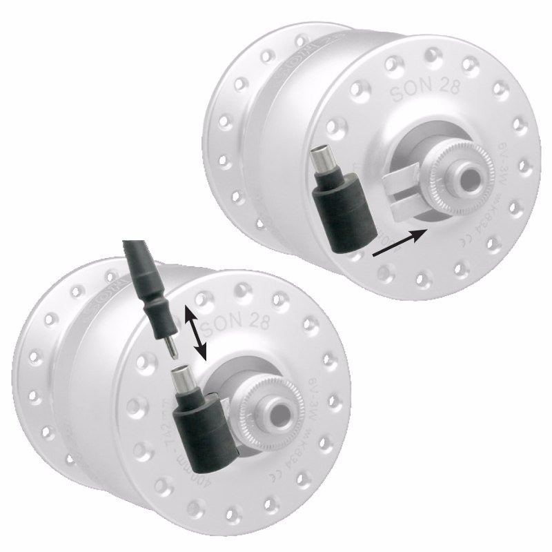

Heeft iemand al ervaring met die nieuwe coax stekkers?
ook samen met een omvormer (bijvoorbeeld de Forumslader, om een beetje on topic te blijven)
Ik denk namelijk dat dit een stuk makkelijker werkt met loshalen (en weer vastzetten) dan de crimp-connectoren zoals we die nu gebruiken.
En waarschijnlijk dus minder risico op kabelbreuk.

Wat wel een voordeel is bij de inbouw van een forumslader ahead versie in combinatie met een son dynamo met stekker ipv de SL versie, is dat je de forumslader wanneer je dit wenst kunt opladen via de forumslader boostlader via het elektricteitsnet. Je ontkoppelt dan dus even de son naaf onderaan via deze nieuwe coax stekker, en sluit de boostlader aan op de son connector die uit de voorvork komt. De fiets moet dan wel dicht bij een elektriciteitsaansluiting staan.
Het enige dat je dan nog moet voor zorgen is voor een overloop kabeltje van SON coaxial female naar Mini-Tamiya. Of je vervangt het Mini-Tamiya stekkertje op de boostlader gewoon door een SON coaxial COAX female connector.
Ga je voor de SON SL variant is dit iets moelijker netjes op te lossen onderaan je voorbuis.

Vandaag, na wat heen en weer mailen met Marten, hebben we de stap gewaagd en de nieuwe coax stekkers gekocht, samen met stopcontacten (Marten’s benaming) om verlichting en omvormers te kunnen gebruiken.
Binnenkort de soldeerbout opwarmen en kijken of we het netjes kunnen maken.
