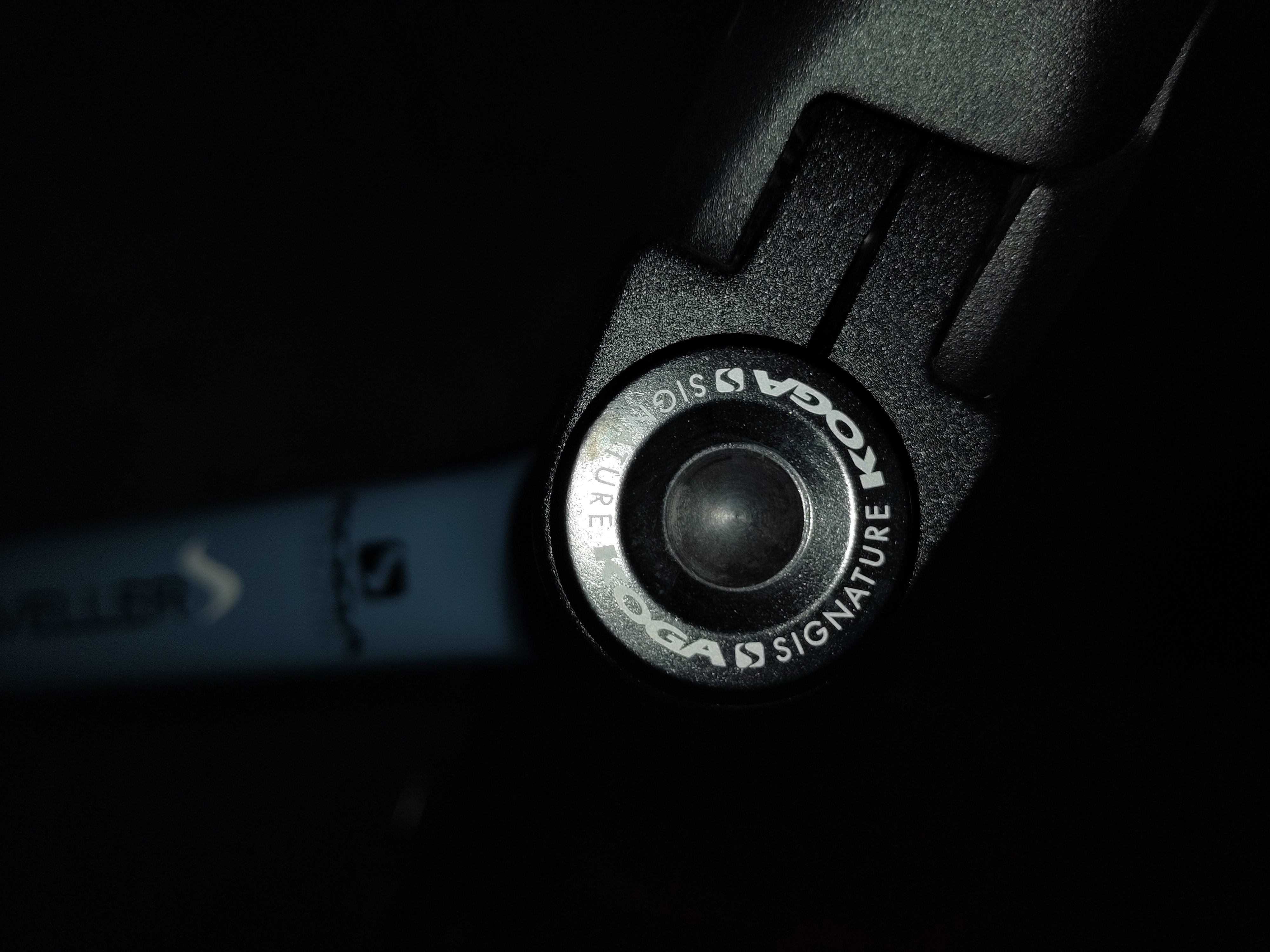

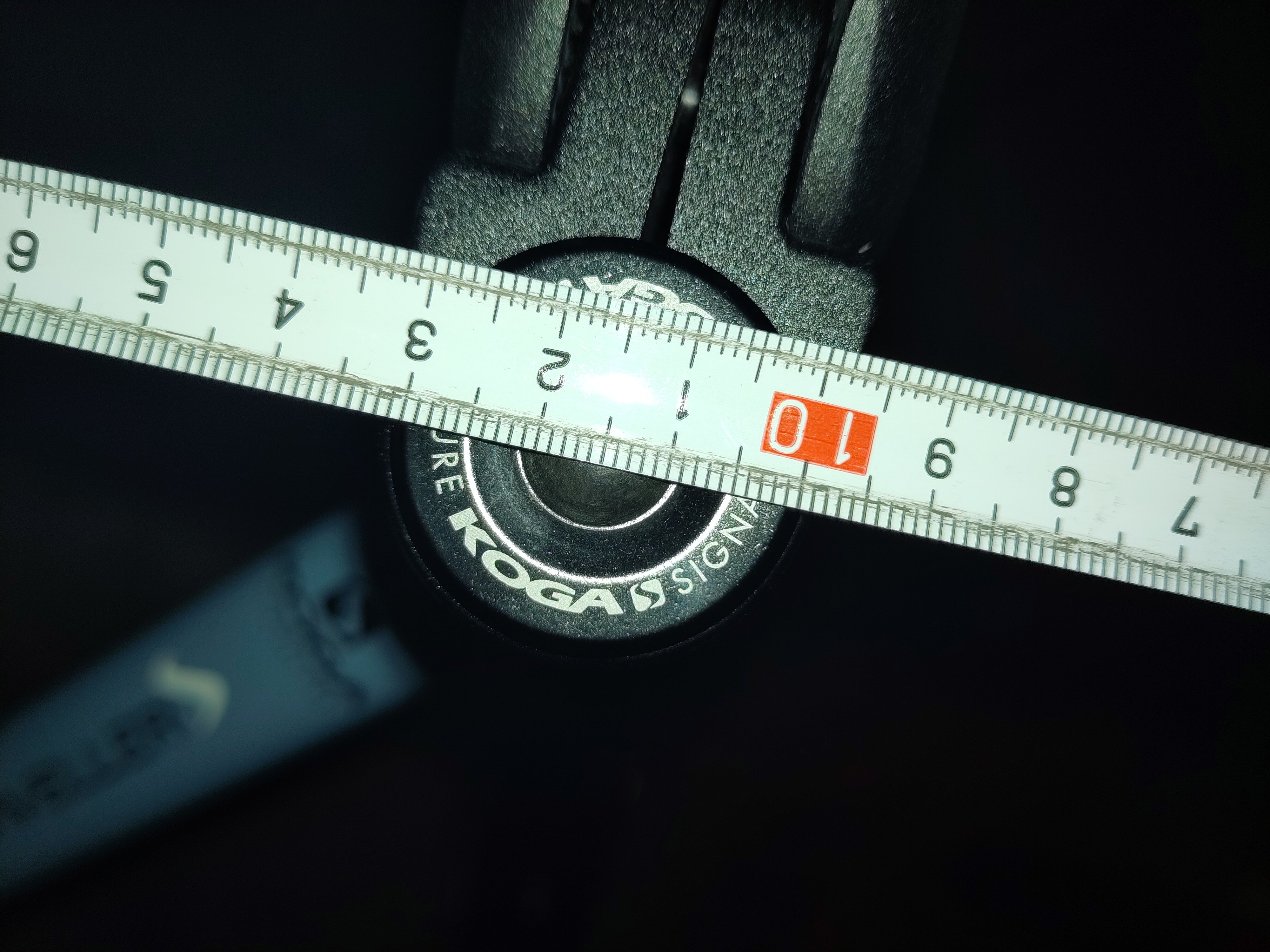

Ik overweeg om een forumslader v6 met grote accu aan te schaffen voor inbouw in het balhoofd/stuurpen van de fiets van mijn vrouw. Een Koga Worldtraveller van 2021.
Weet iemand of dit gaat passen zonder boren en slijpen?
