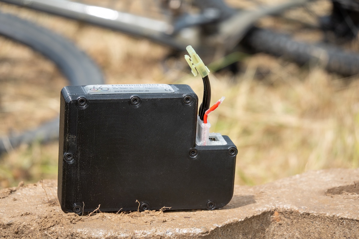

Die in die test is zelfs al nog ouder, dit is zo te zien ook een doosje uit de 3d-printer, die Marco nu heeft is duidelijk nieuwer, nog even afwachten op wat V6 gaat brengen.
Ben wel benieuwd naar foto's . Hoe het allemaal aangesloten wordt. Het lijkt me een redelijke hoeveelheid kabeltjes op te leveren.

De kabel met stekker sluit je aan op je naafdymano. De USB ingang zit ernaast. Daar zit nu een zwart kapje op ter bescherming. Maar als je die eraf haalt zie je een reguliere USB plug.
En nog drie andere draadjes, die zitten er vast ook niet voor niets ;)
Twee van de draadjes zijn bedoeld om de interne accu extern op te laden. Gaat met 12V en is dus niet super handig. Is vooral nuttig als je een grotere buffer hebt en de Forumslader als powerbank wil gebruiken.

Dan zie je nog wat 'losse' kabeltjes. Die zijn niet los, maar waterdicht afgeschermd. Die kabeltjes zijn onder andere voor de Bluetooth aansluiting
Bekabelde Bluetooth, heb ik altijd al gewild :wink: Maar die rood/zwarte draden zijn bedoeld als uitgang voor 12V-verlichting.
