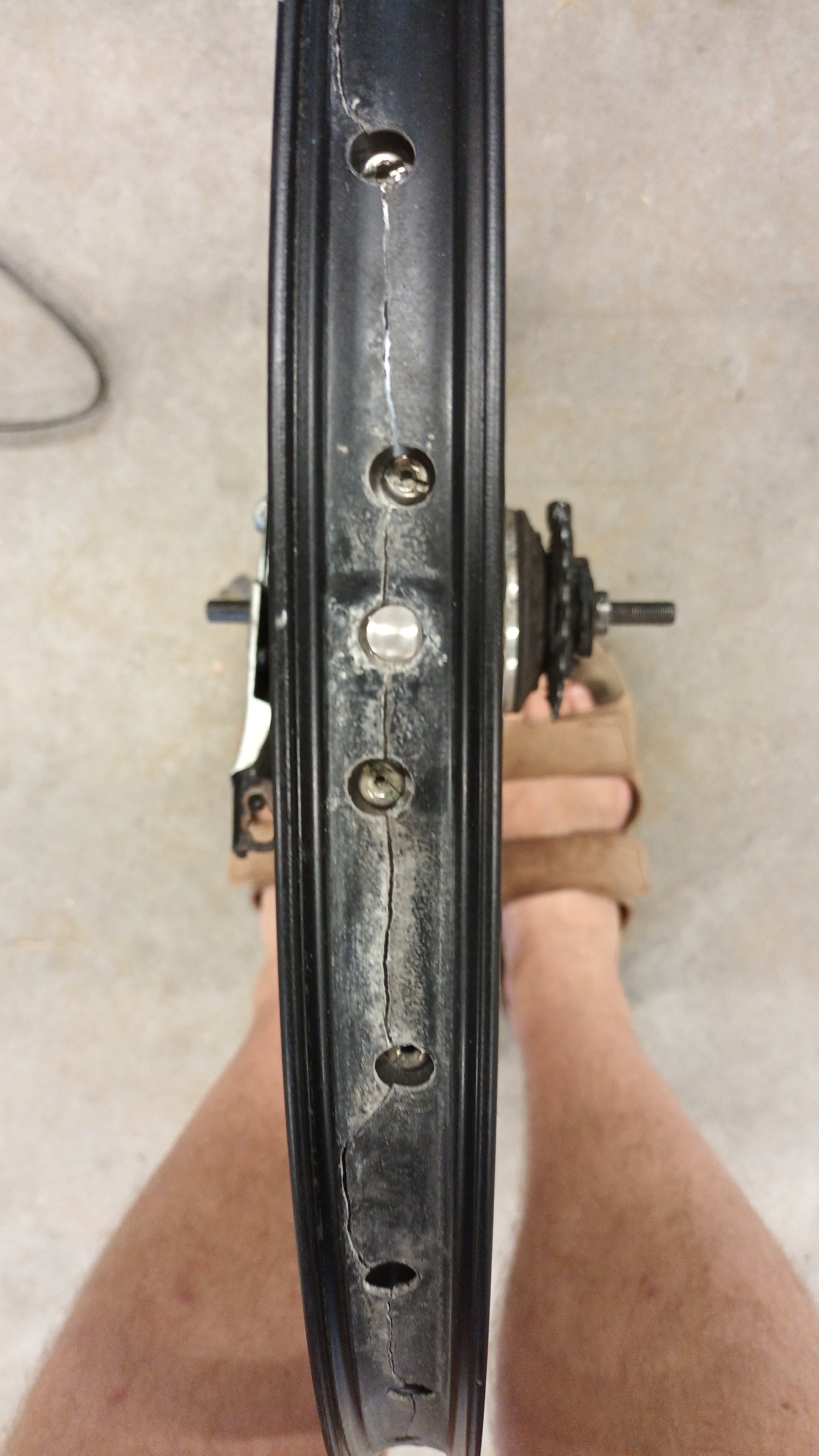

OK het lijkt dat de velg ook een klap heeft gehad. ( ik kijk op mobiel dus misschien verkeerd)
Je ziet een stukje reflectieband van de buitenband uitsteken. De velg is nog net zo recht/krom als pak en beet een jaar geleden. Mijn spaaksleutel past niet op deze nippels, ze zijn dikker dan 3,5.
In ieder geval weer een mooi excuus om die ook aan te schaffen, en inderdaad lijkt 1 nippel aan een kromme spaak te zitten.
Nou, dat liep niet helemaal hoe ik het had gehoopt. Een stuggere band betekend dat iets anders moet buigen.
18.888 km, 0 gebroken spaken. Nieuw wiel is besteld.
Te weinig ervaring zou dit met een dubbel gebuste velg voorkomen kunnen worden. Persoonlijk denk ik van wel.

Oké, ik was misschien onduidelijk. Het is tijdens het rijden gebeurt. Het monteren van de band was geen probleem. Na een kleine week lekke band aan de velgkant, dus ik op pad met een nieuw velglint en een plaksetje maar het wiel is op. Ik vind het prima met deze kilometerstand.

Welk merk en type velg?

Kom ik op terug, de fiets staat nu ergens anders. Dat is het grote nadeel van bakfietsen/cargobikes, je hebt een grote bus of flinke aanhangwagen nodig om ze te vervoeren als ze stuk zijn.

Een Ryde velg, maar er staat niet op welk type. Nieuw wiel zit er op, we kunnen weer lekker fietsen. Het gaat om deze wielen:
https://bakfietscentrale.nl/winkel/acht ... -54nOwdJxE
Deze bakfiets was toendertijd 2e hands beschikbaar, ik zou niet snel voor een nexus7 en een rollerbrake kiezen maar bijvoorbeeld een nieuwe Riese muller load is mij echt veel te duur. Die nexus naaf gaat met middenmotor van 50nm en zware belasting 15k km mee, dat vind ik nog best knap.

Te veel gezien bij Bakfietsen.. Andra 40 is berucht
Belasting van de fiets??
ah!! het gaat om een Bakfiets ....ik zie iig Nexus en Rollerbrake
je zou kunnen overwegen om een Sputnik Dubbel gebust te vlechten.
of te denken aan een RAD15 velg

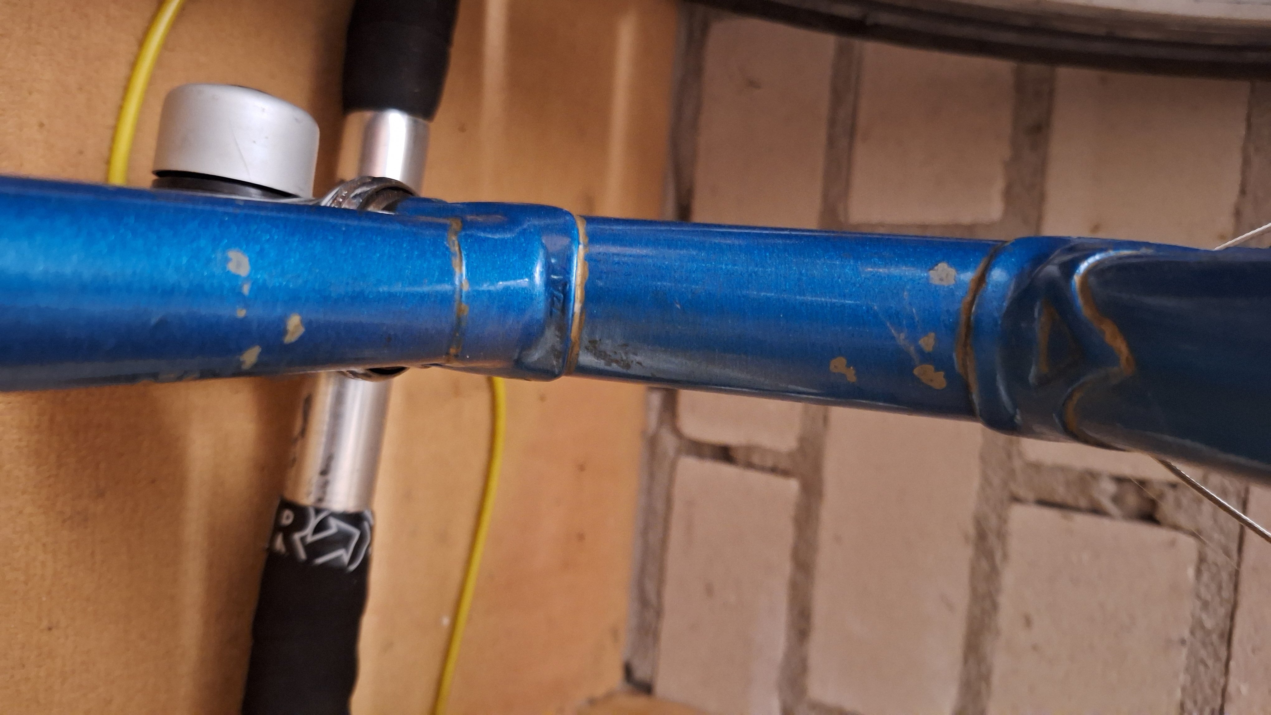

Eveneens bezig met een bakfiets, geheel rondom de velg deze scheurvorming. Dit is wel een vrij oude bakfiets.nl.
In het frame van deze past een 28inch achterwiel. Dus twijfel een beetje welke maat erin ga jassen.

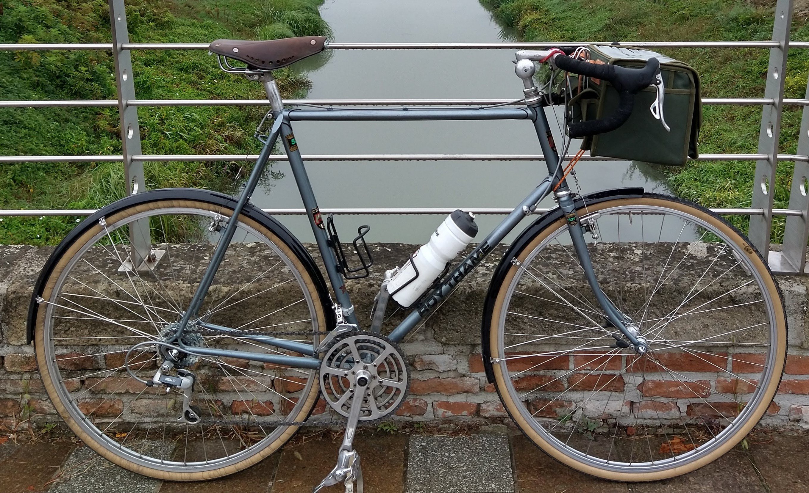

Gisteren mijn Roy Thame weer eens onder handen genomen om te zien of ik er nog wat aan kon verbeteren.
Zoek de 7 verschillen!
Voor:
Na:

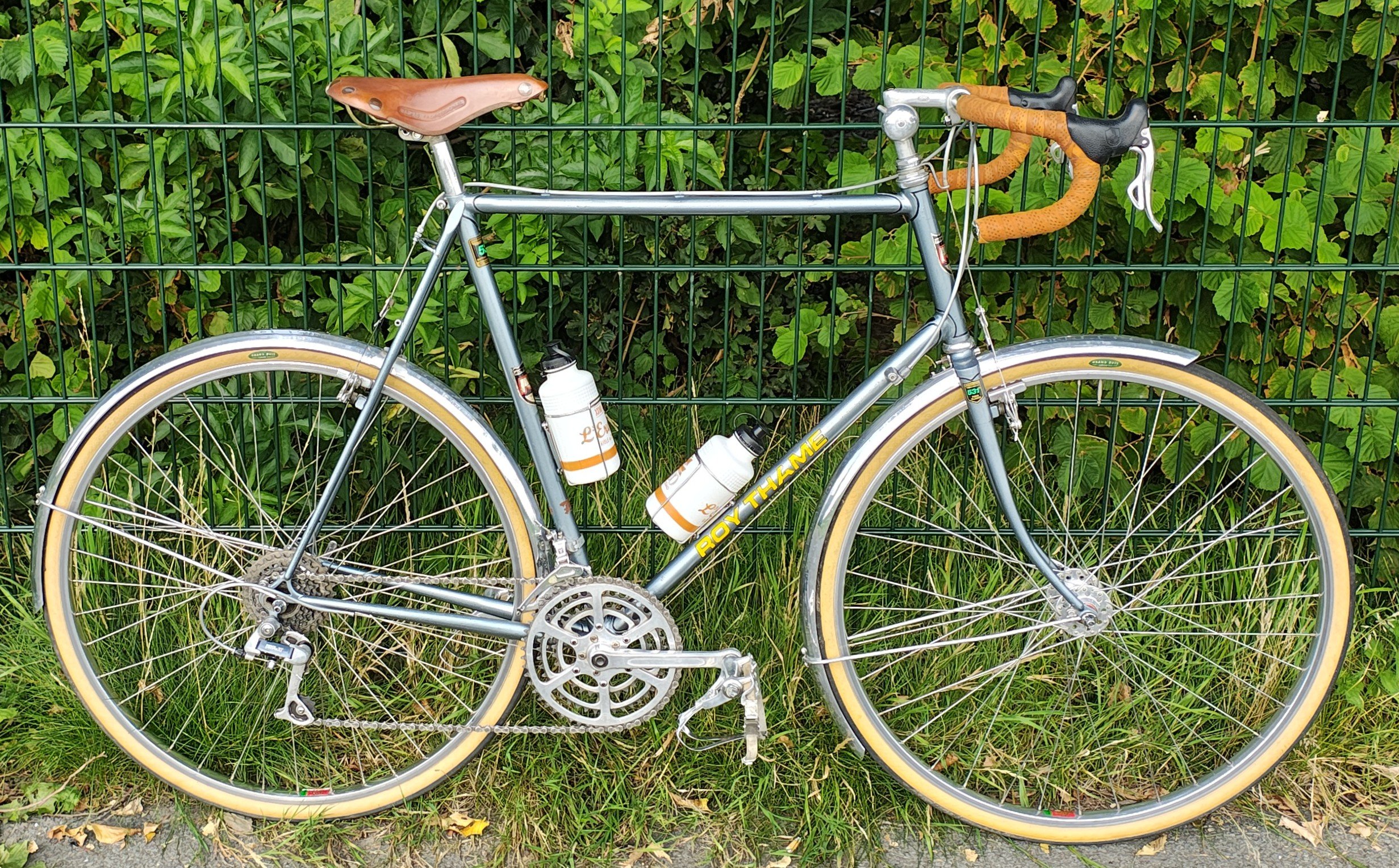

Ik vind het zeker een verbetering!
1) Van zwart naar glans, veel mooier
2) Zadel
3) Stuurlint
4) Bluemels
5) Bidonhouders
6) Bidons
7) Framestickers
8) Andere banden
9) Schone ketting
10) Je hebt zelfs die mooie even-in-het-schuuurtje-opzoeken-welke-dat-ook-al-weer-zijn velgen vervangen door ik meen Mavics?
Ik zou de overgang van de lugs naar de buizen nog een ander kleurtje geven om het af te maken.
Wat dacht je van goudkleurig?
