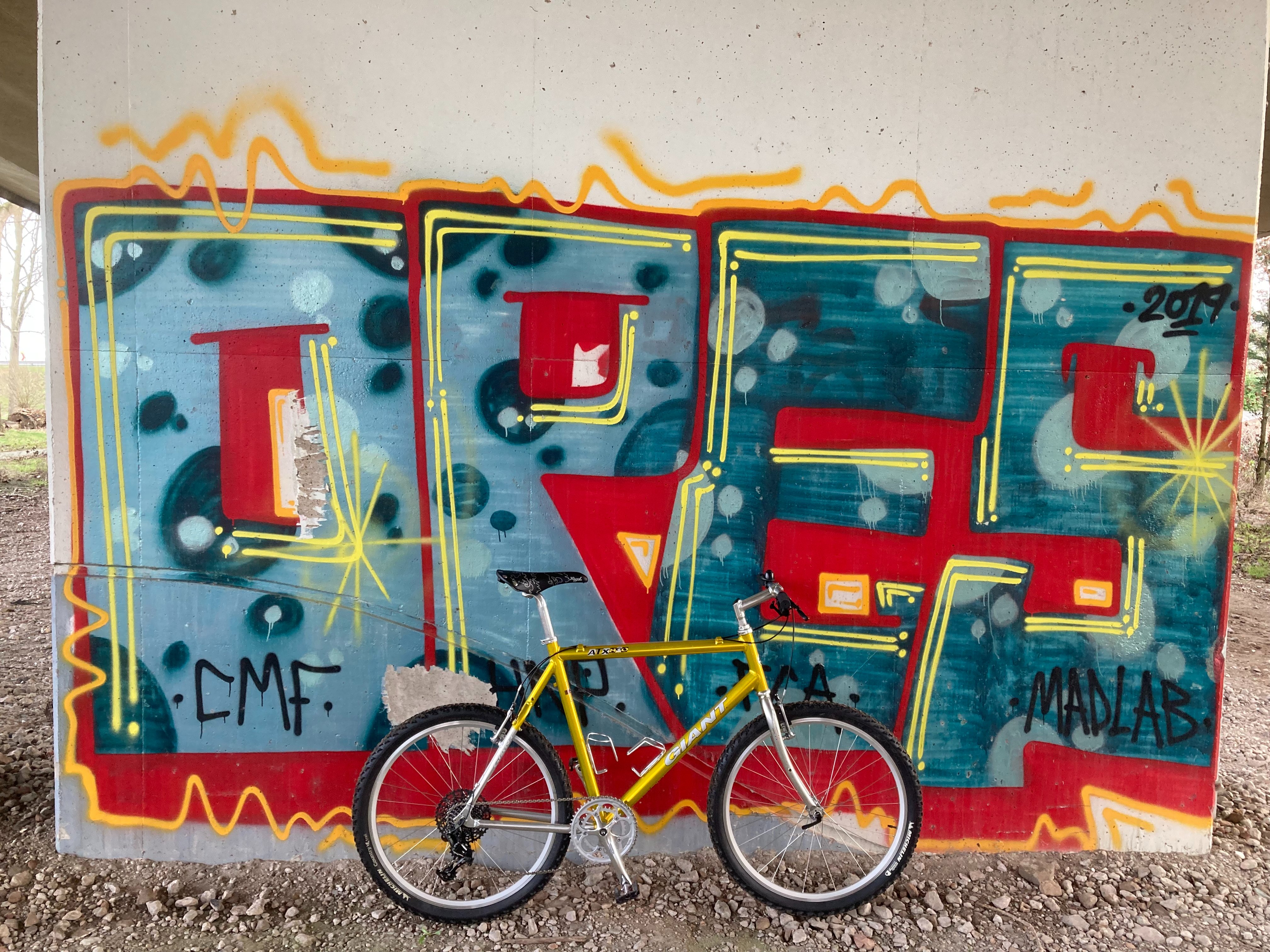

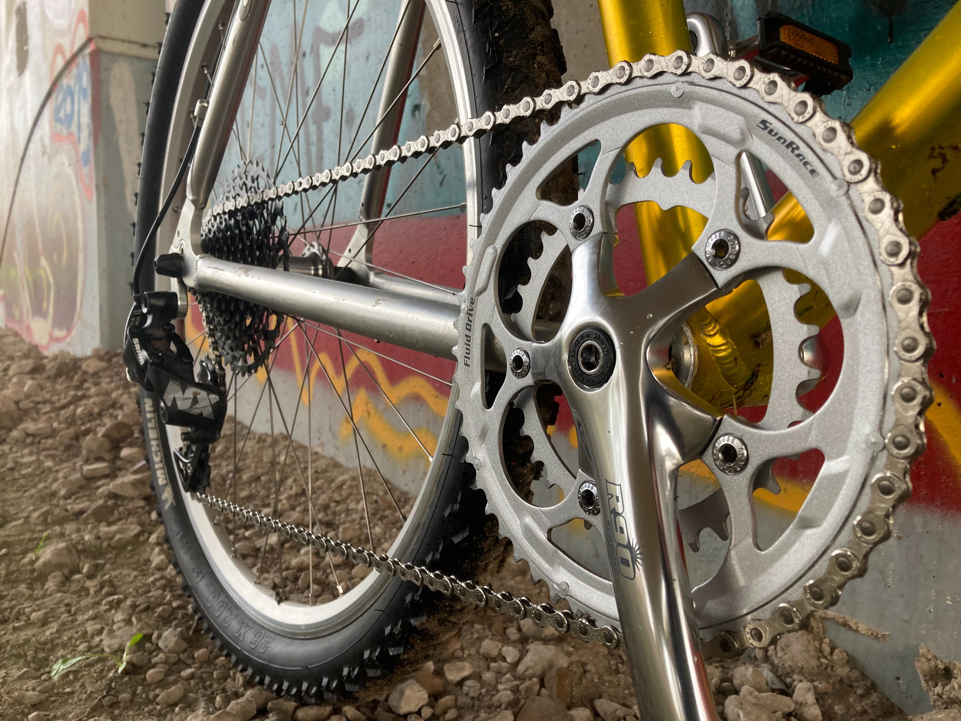

vanmorgen ketting d'r op gelegd en daarmee is dit m'n nieuwste aanwinst 8) :
-Het volgende lag doelloos op de plank: frame/vork/balhoofd, zadel -pen -klem, stuur -pen, handvatten, trapperts, remmen, banden.
-1x11 aandrijving via 't forum overgenomen.
-Wielen tijdje terug gemaakt toen ik weer eens zilveren T610 kon meebestellen.
-crankset nieuw van LBS, nu nog 50t maar daar komt een 40t op.
-kabels, ketting, trapas, bidonhouders nieuw van LBS.
En zo ontstaat dan deze variant. Hij rijdt goed, ben er echt super tevreden mee! Er zijn nog wel wat plannetjes :lol: , het wordt waarschijnlijk een Sagrada Famila, die is ook nooit af.
^^^ Leuk geworden!
En goeie kleur ook. 8)
