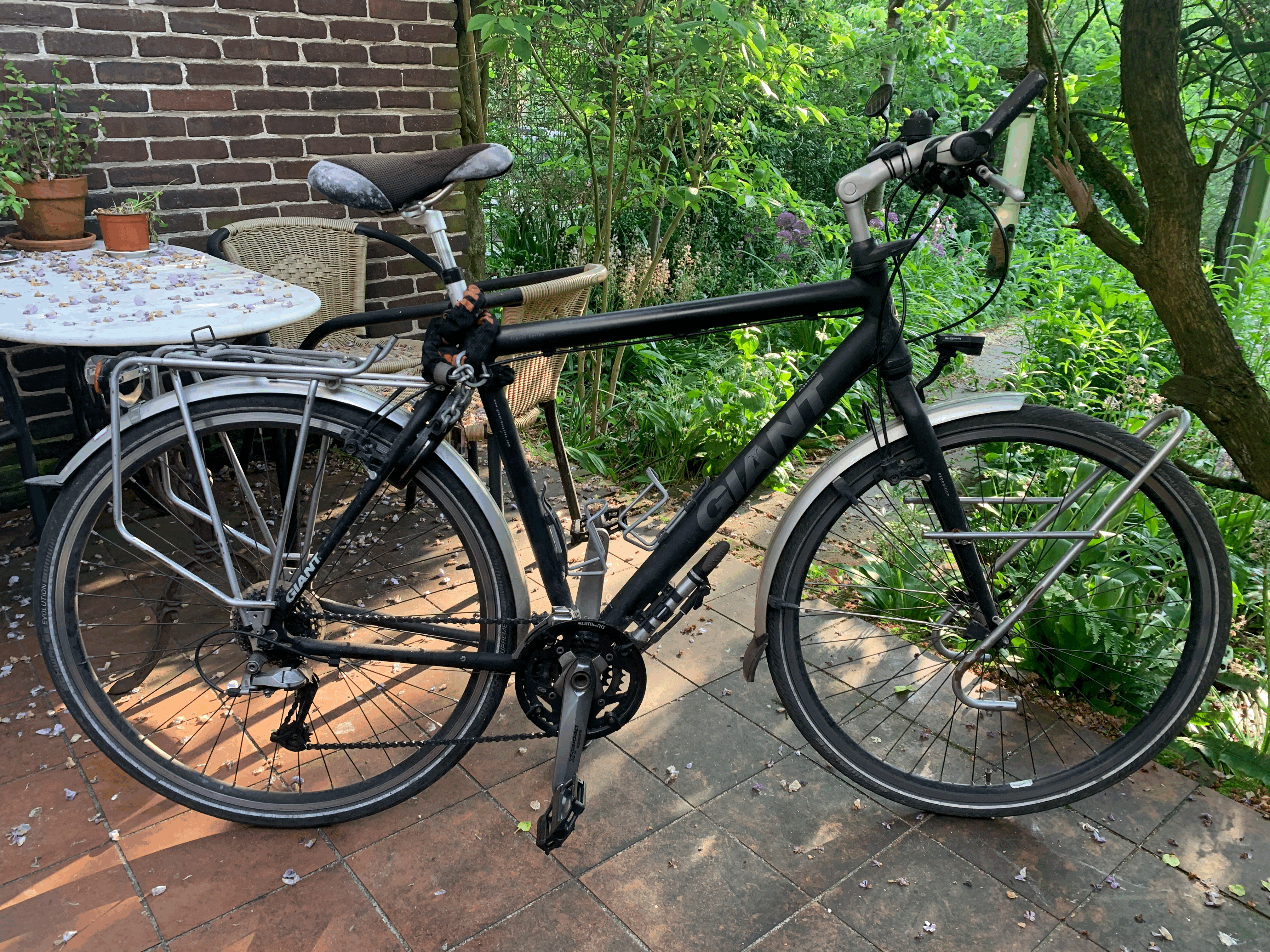

En wat de foto's betreft, bij deze:

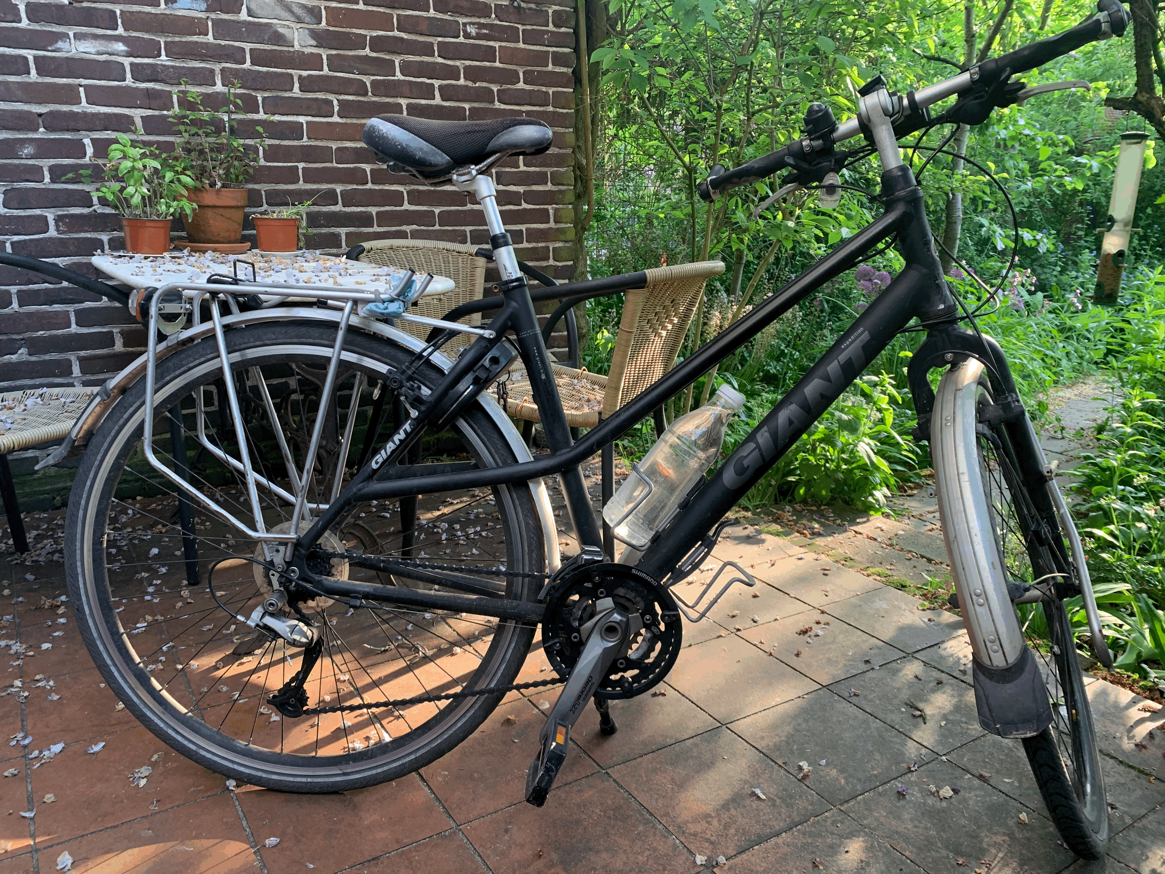

En deze:

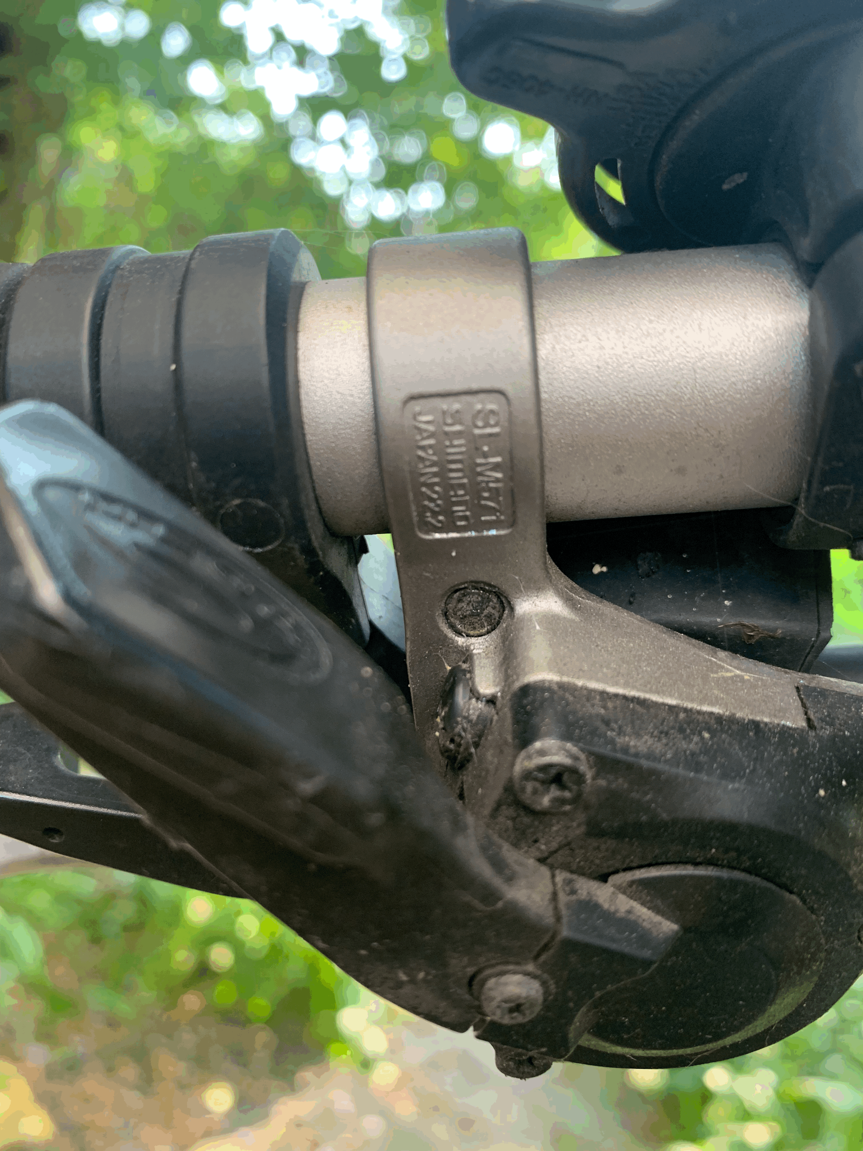

En deze:
Op de laatste lees ik dat de schiften de code heeft: SL-M571

Da's een leuk modeljaar van de Expedition geweest destijds met de volledige LX afmontage, de Tubus dragers en de Magura Firmtech remmen. In goede staat kun je daar nog steeds prima mee op reis.
Als je er toch niet meer met veel bepakking mee op pad gaat zou je kunnen overwegen die voordragers eraf te halen en die in de schuur, op zolder of zelfs op marktplaats te laten. Scheelt weer gewicht achterop/-in de camper tillen en mee zeulen tijdens het fietsen.
De shifter op de foto is uit de 9-speed serie, zie de 'Mega 9' letters op de hendel bijvoorbeeld. Al gaat het natuurlijk om de rechterkant, links heeft er maar drie te doen. En of dat dan 3x8, 3x9 of 3x10 zijn maakt voor die linkershifter niet uit. ;)
@Jurr Ik ben het helemaal met je eens dat het een heel fijne serie was en goed afgemonteerd met LX, Tubus en Magura.
En, ja, ik begrijp dat de 9-shifter aan de andere kan zit, maar die foto van het nummer was niet zo scherp.... ;-)

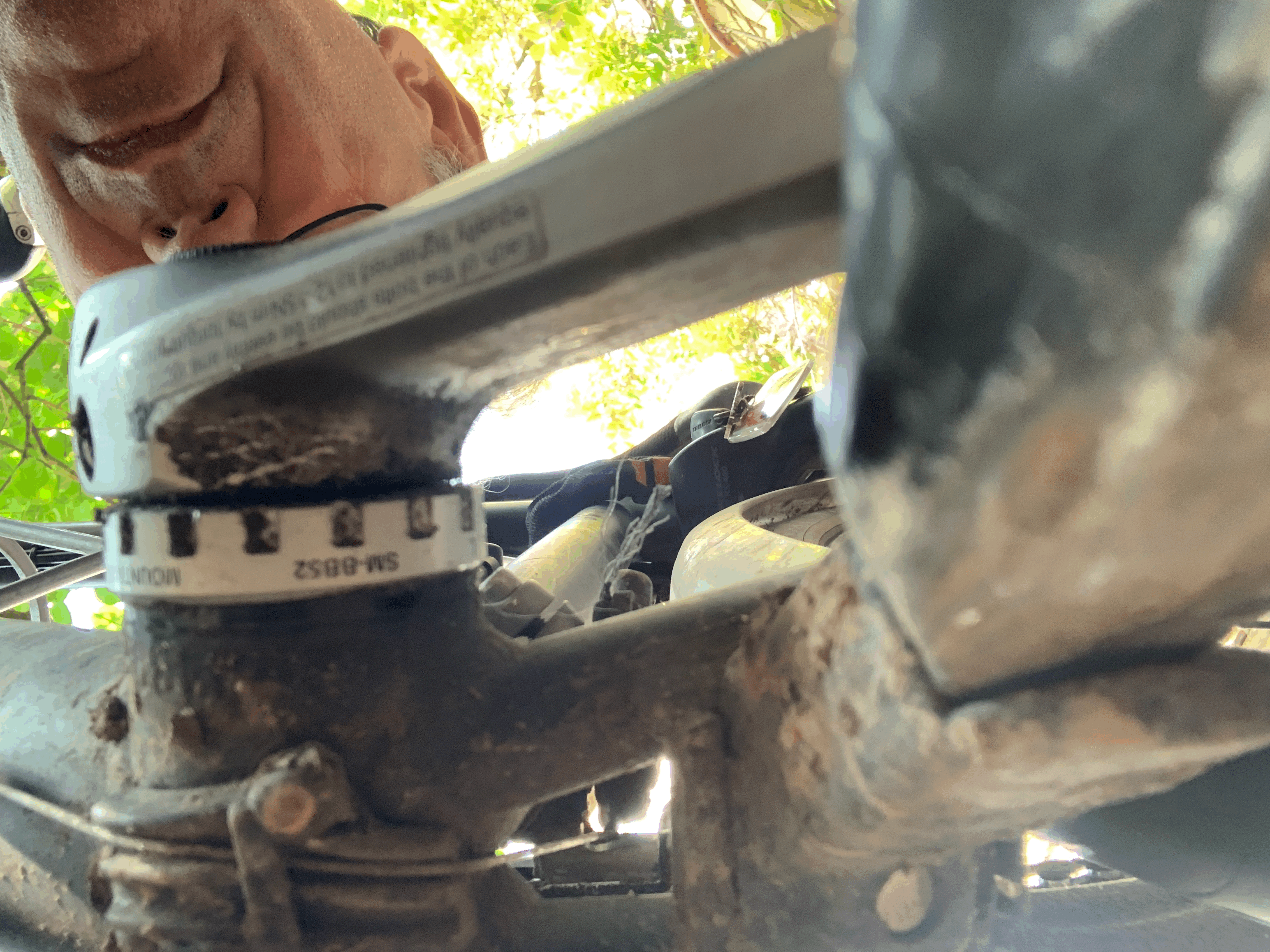

Hier een voorbeeld van hoe het er ongeveer bij mij uitziet.

Het zwarte binnendeel zit vast aan je rechter crank (waar ook de tandwielen aan vast zitten). Dat is één geheel waar de linker crank op geklemd zit.
De lagers die je inderdaad ziet op de foto kun je eenvoudig vervangen. Dan controleer je of de as/rechter crank nog netjes is (geen ingesleten groeven etc). Als die in orde is monteer je de boel terug en is alles weer mooi.
Ja, versleten lagers kan geluid vandaan komen. Versleten as kan ook.

Dat zijn inderdaad Hollowtech2 lagers. Het zwarte deel op de gelinkte BikeComponents foto is een plastic bus, die er onder andere voor zorgt dat eventueel vuil wat in je frame zit minder makkelijk bij de binnenkant van de lagers kan komen. Ook bijvoorbeeld een eventuele intern lopende verlichtingskabel heeft zo geen last van een draaiende as. Die as zit inderdaad zoals Grandonneur ook al zegt bij jouw systeem aan je rechter crank vast.
