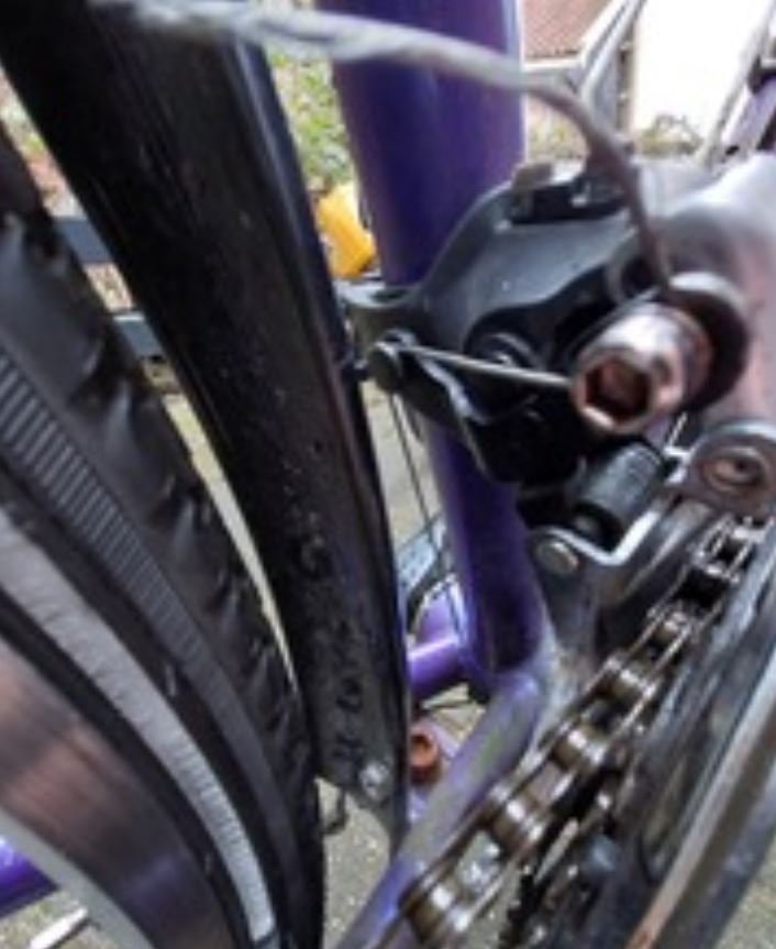

Ik had veel gedoe met mijn Altus voorderailleur. Ik laat jullie even naar de kabelroute kijken, want misschien heb ik daarin een fout gemaakt. Klachten zijn dat hij moeilijk in zijn 3 te krijgen is (het grootste tandwiel).
Het plaatje is klein, maar het is ook groot te bekijken: https://myalbum.com/album/QGV9ZKttsGZO/
Vergroten werkt niet, maar wellicht moet je het H-schroefje wat uitdraaien. Weet je zeker dat de derailleur van het type dual pull is, kabel mag van boven en van onder komen?

Nee dit is niet goed.
Heeft deze altijd al op de fiets gezeten?
Het lijkt een top derailleur voor kabel van bovenaf die je nu vanaf onder probeert te bedienen.

Vraag blijft: is het wel dual pull? Indien ja, dan loopt de kabel wel vreemd.
Ik ken die dingen niet maar het zou kunnen dat het zo moet. Dan is het blinkende boutje dé plek om de kabel vast te maken en moet de kabel geleid worden via het nokje voor een down-pull versie. Het deel van de kabel tussen die twee dingen beweegt zo te zien niet, dus dat is geen probleem. Voordeel is dat het de constructie simpel houdt en je niet kunt vergeten een overbodig schroefje aan te draaien.

Mijn 5 cent; ik denk dat de kabel bovenlangs vastgeklemd moet worden. Nu zit hij vanaf de onderkant in de bevestigingsschroef. Spanning eraf, losmaken, bovenlangs invoeren en weer vastzetten....zou t eerste zijn om te proberen...

Ik denk dat ik de FD-M313 heb, maar ik kan van deze Shimano gebruiksaanwijzingen geen chocolade maken hoe de kabel hoort te lopen.
Als ik hier naar de plaatjes kijk zit je kabel goed. Had ik niet verwacht :oops:

Ha, die laatste post bevestigt mijn idee; de derailleurkabel moet bovenlangs geklemd worden. Zit nu dus verkeerd om achter de bout.
Ik denk niet dat dat verschil gaat maken.
het lijkt me een top-pull voorderailleur. hoe is de verdere kabelroute en geleiding op het frame? (is langs de onderbuis de normale route op deze fiets?) en is dit de originele derailleur?
de FD-M313 is dual pull, maar de kabel hoort anders aangesloten te worden, nl door de voorziene geleide geul.
Ik zou graag weten hoe de kabel wel hoort te lopen. Al maakt u een tekening, mij best. Graag zelfs.
Officieel heeft Sjefke gelijk en hoort de kabel niet te lopen zoals hij op jouw foto loopt maar aan de andere kant van de klemschroef.
Dus niet zoals links op het volgende plaatje maar rechts.
Maar omdat het voor de uitslag van de derailleur niet uitmaakt, maakt het voor het schakelen ook niet uit. Ook op jouw manier zit de kabel namelijk virtueel vast aan het nokje waar hij omheen is geslagen.
Wat je waarschijnlijk moet doen is zoals Sejfke al zegt een van beide schroefjes (1 of 2 op de foto) uitdraaien zodat de derailleur verder naar buiten uit kan slaan. Let op dat je de schroefjes niet te ver uitdraait want dan kan de ketting er aan de andere kant afvallen en dat is nog vervelender dan het probleem dat je al hebt.

Kijk! Hiernaar was ik op zoek.
