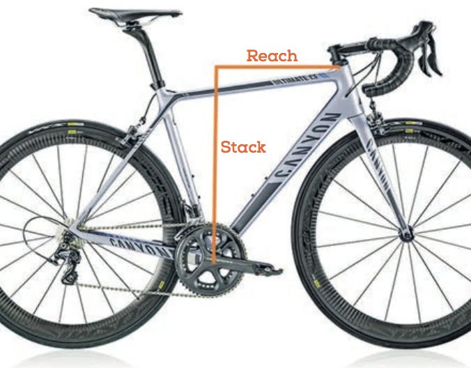

Ik heb het nog eens bekeken maar ik vind stack en reach vreemde grootheden want de hele zitbuishoek zit er niet in en het idee gaat uit van een vaste stuurhoogte, want als je het stuur hoger of lager zet veranderen stack en reach allebei.
M.a.w. als de voorkant van de onderstaande fiets toevallig lager was gebouwd dan was de stack kleiner en de reach langer terwijl je dit met een stuurpen gecorrigeerd zou kunnen hebben voor een identieke zit als op de foto.
daarom is er ook soms een 'effective' reach.
dat is dan inclusief de lengte van de stuurpen en de reach van het stuur (racebocht) aangezien die meestal op de shifters dus nog verder vastgehouden worden.
zitbuishoek
Binnen bepaalde marges is de zitbuishoek van geen belang omdat je het zadel ten opzichte van de zadelbuis behoorlijk veel kunt verschuiven.
Binnen diezelfde marges is toch ook de reach niet van belang?
Ik wil graag bij alle fietsen dezelfde horizontale en verticale afstand tussen trapas en handvat(t)en en vervolgens dezelfde verticale afstand tussen zadel en trapas en dezelfde horizontale afstand tussen zadel en handvat(t)en. Bij mijn MTB stuur beetje hoger en verder naar achteren en bij mijn fitnessfiets stuur beetje lager en verder naar voren. Verder fiets ik graag met een iets langere stuurpen (100 - 120 mm). Dus stack en reach geven mij veel houvast.
