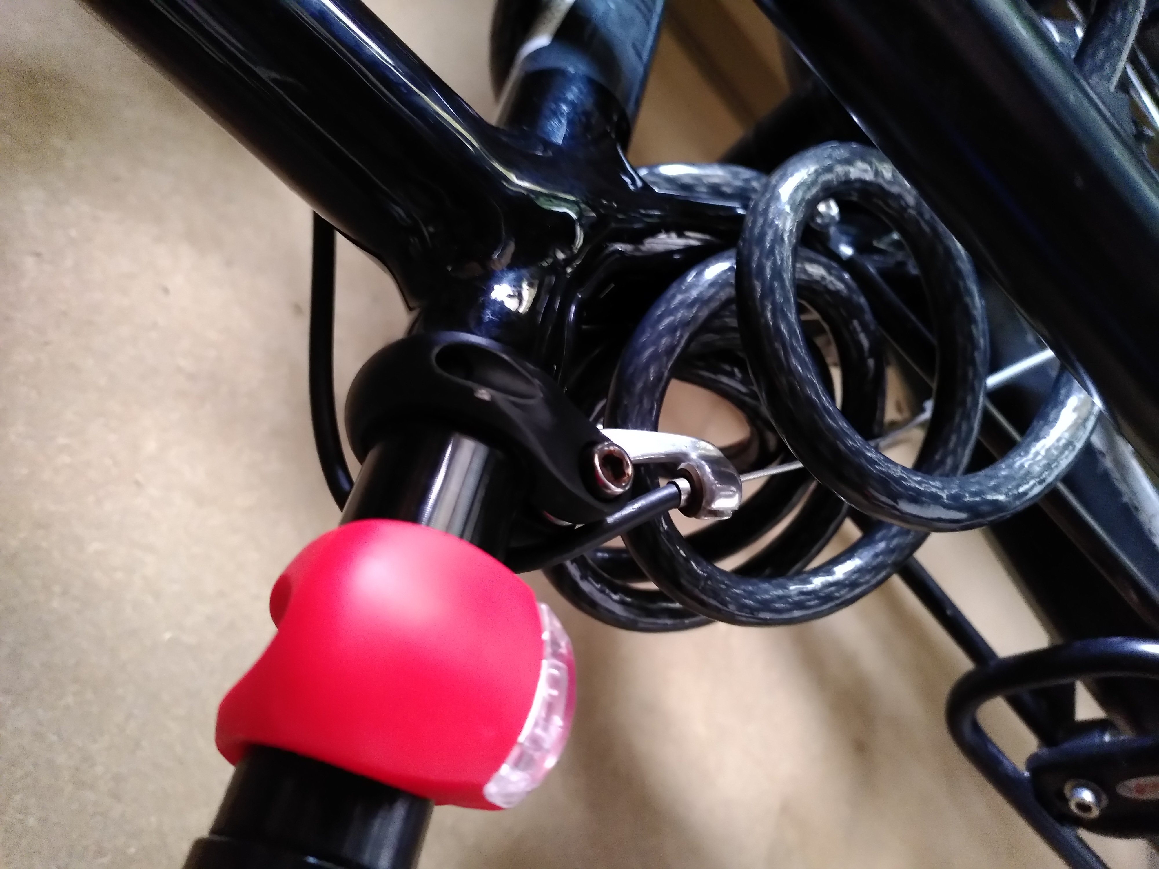

Ik ga cantilever remmen op mn fiets zetten, maar heb een kabelhanger nodig voor de zadelpen, om de remkabel midden boven de achterrem te krijgen.
Iets als dit: https://www.bol.com/nl/nl/p/remdeel-tek ... 074986501/
Lijkt alleen overal niet leverbaar of best wel duur...
Ik heb eigenlijk alleen het 'hangertje' nodig dat je ook op de onderstaande foto ziet (nb: foto is van andere fiets. Op de fiets waar ik mee bezig ben ontbreekt dit hangertje). De klem zelf zit wel op de fiets.
Iemand een idee waar ik dit zou kunnen vinden? Kom er zelf niet uit.
Of weet iemand wellicht een andere slimme oplossing?
En as we speak kom ik nog een oplossing tegen: https://singlespeedparts.nl/catalog/pro ... egory/955/
Redelijk qua prijs. Stuk redelijker geprijsd dan de alternatieven die ik was tegengekomen.
Hm... de geplaatste foto staat blijkbaar op de kop. Even een handstand maken als je de foto bekijkt. ;)
