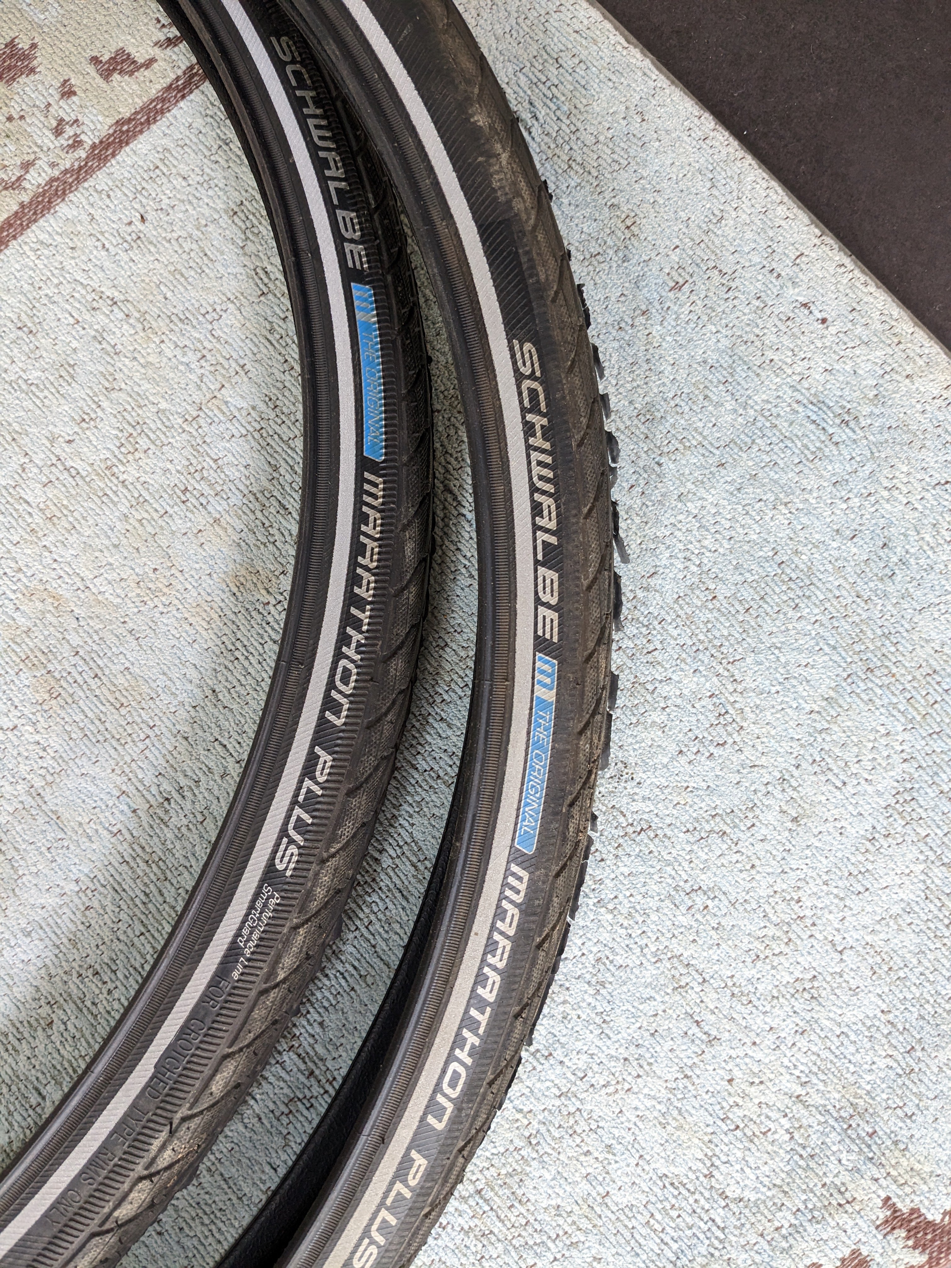

Al jaren reed ik met de Almotion, Van de zomer heb ik deze vervangen en heb ik 100 kilometer op de Marathon Plus gereden. Gauw weer eraf en nieuwe 40 mm Almotions er omheen gelegd. Wat een stugge band die Marathon Plus, ik vond dit echt niets.

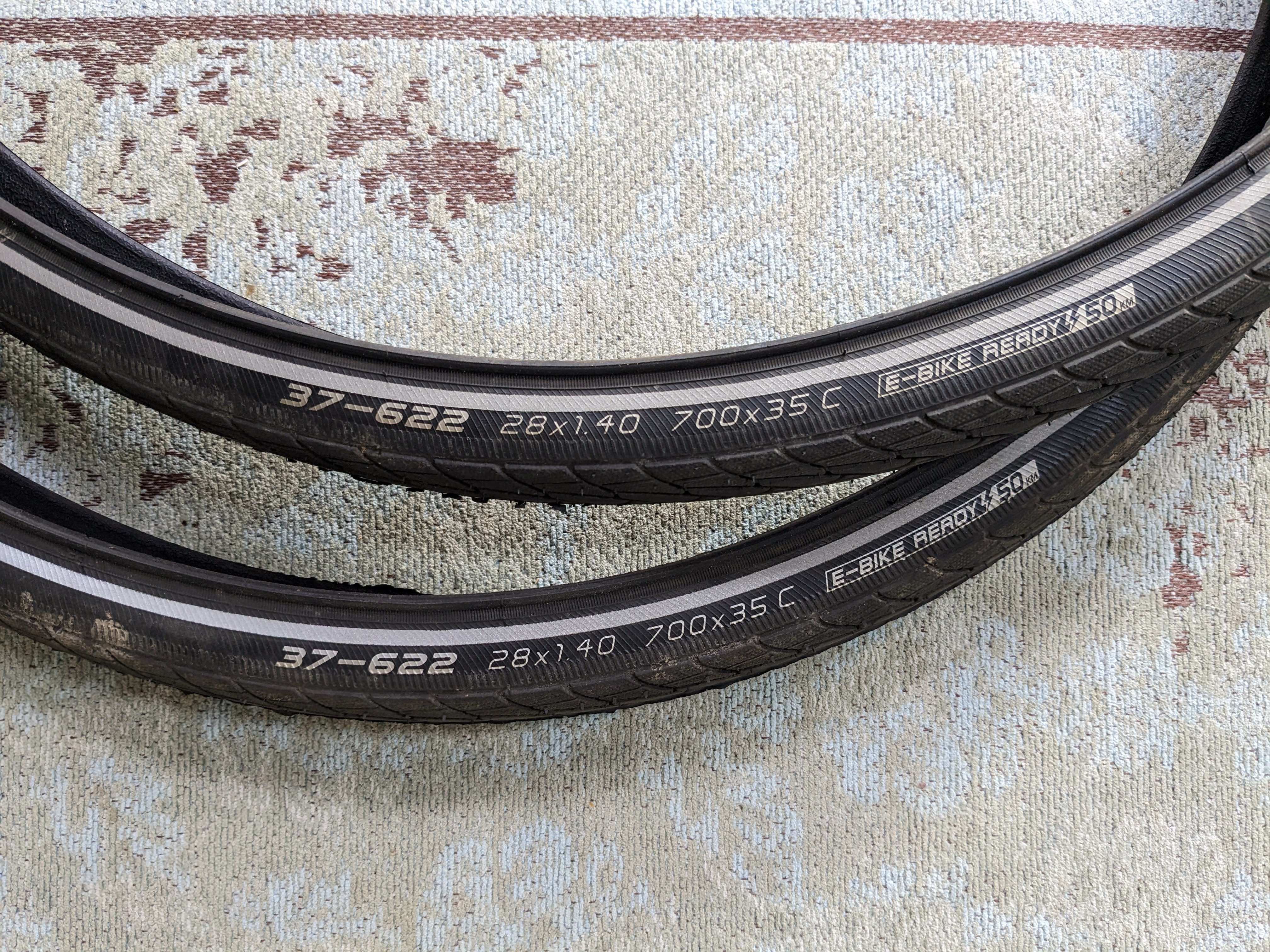

Voor de liefhebber zijn ze gratis af te halen in Delft. De rubber fliebeltjes zitten er nog op (zie foto)
Maat 37-622 - 28x1,40 - 700x35 C
