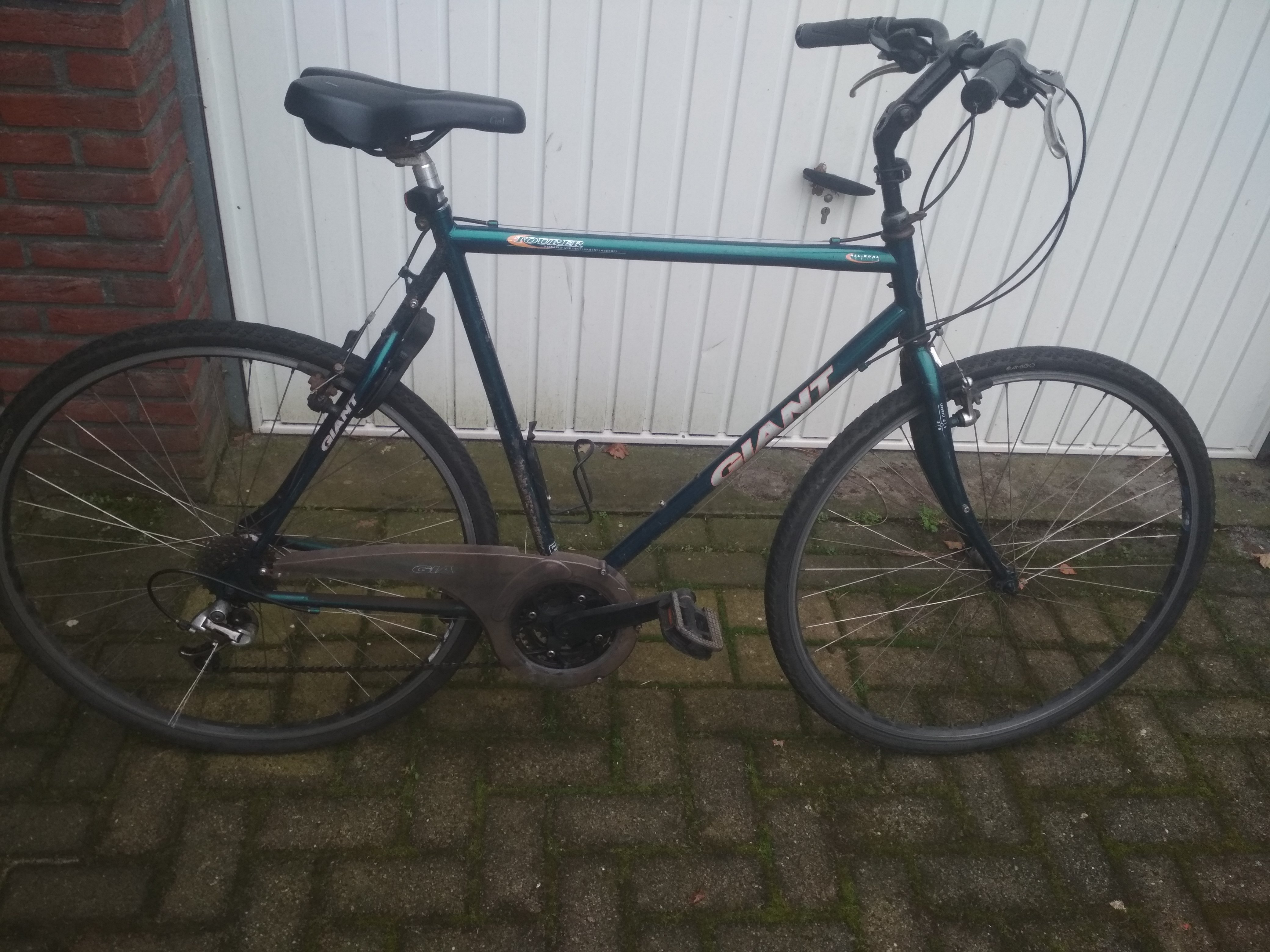

Ik ben wel redelijk klaar met het afstruinen van marktplaats dus ik denk dat ik mijn oude fiets om ga bouwen tot toerfiets. Giant tourer frame uit 1995.
Deze ziet er ook tamelijk afgeragd uit.

Heb je een foto van die Giant Tourer? Giant heeft nogal wat verschillende fietsen gemaakt.

[...] dus ik denk dat ik mijn oude fiets om ga bouwen tot toerfiets. Giant tourer frame uit 1995.
Afhankelijk van de staat van de fiets en gewicht en volume van je bagage zou je het daarmee best kunnen halen. Wel had een Giant Tourer bijvoorbeeld destijds best smalle banden, dus houd daar wel rekening mee. Ook zijn dingen als bijvoorbeeld bagagedragers, velgen en banden zijn sinds die tijd echt wel beter geworden.

Als het goed is staat er in de bijlage een afbeelding van de fiets. Als ik besluit hem ik te knappen heb ik nog wat van een Shimano deore groepset: remmen, shifters, derailleur die er waarschijnlijk opgaan. En dan nog een ander stuur, bagagerek voor en achter, ander zadel andere trappers.
Leuke fiets, misschien wel geschikter dan die Jan Janssen uit de startpost. Maar wel een klassieker uit 1995. Voor jouw reisplannen zou ik persoonlijk heden ten dage een andere fiets als basis nemen, al is het zeker niet onmogelijk met de fiets die je hebt.
Let wel op dat niet alles zomaar uitwisselbaar is. Heeft de groep die je hebt liggen bijvoorbeeld hetzelfde aantal versnellingen als waar de fiets nu mee uitgerust is? En zo niet, past dit dan wel of zit je bijvoorbeeld aan een andere achternaaf vast?
Let tevens op dingen als bijvoorbeeld het balhoofd, uit die tijd zou het best nog wel eens voor een 1 inch kunnen zijn, terwijl tegenwoordig al weer wat jaren 1 1/8 inch meer gangbaar is. Bij bepaalde fietsen worden ze zelfs al onderop groter. Iets wat je met woon-werkverkeer amper als verschil zult ervaren, maar op slecht wegdek met bagage des te eerder. Net als bij eventuele vervanging, zeker in landen met een beperkter onderdelen aanbod dan hier in Nederland.
Let ook op de ruimte tussen de achtervork, oudere fietsen zullen eerder 130mm hebben, terwijl tegenwoordig 135mm gangbaar is. Met steekassen gaat dat zelfs naar 142mm of zelfs 148mm

Bepaal daarom eerst hoeveel kilo bagage je mee gaat nemen in welke tassen. Schroef dan de benodigde dragers op de oude fiets en test of die fiets dan nog goed fietst en niet slingert.
Begin daarna pas met de rest.
Ik twijfel aan de foto te zien een beetje aan de slijtagetoestand van de velgen. De naven zul je uiteraard ook moeten openmaken.
