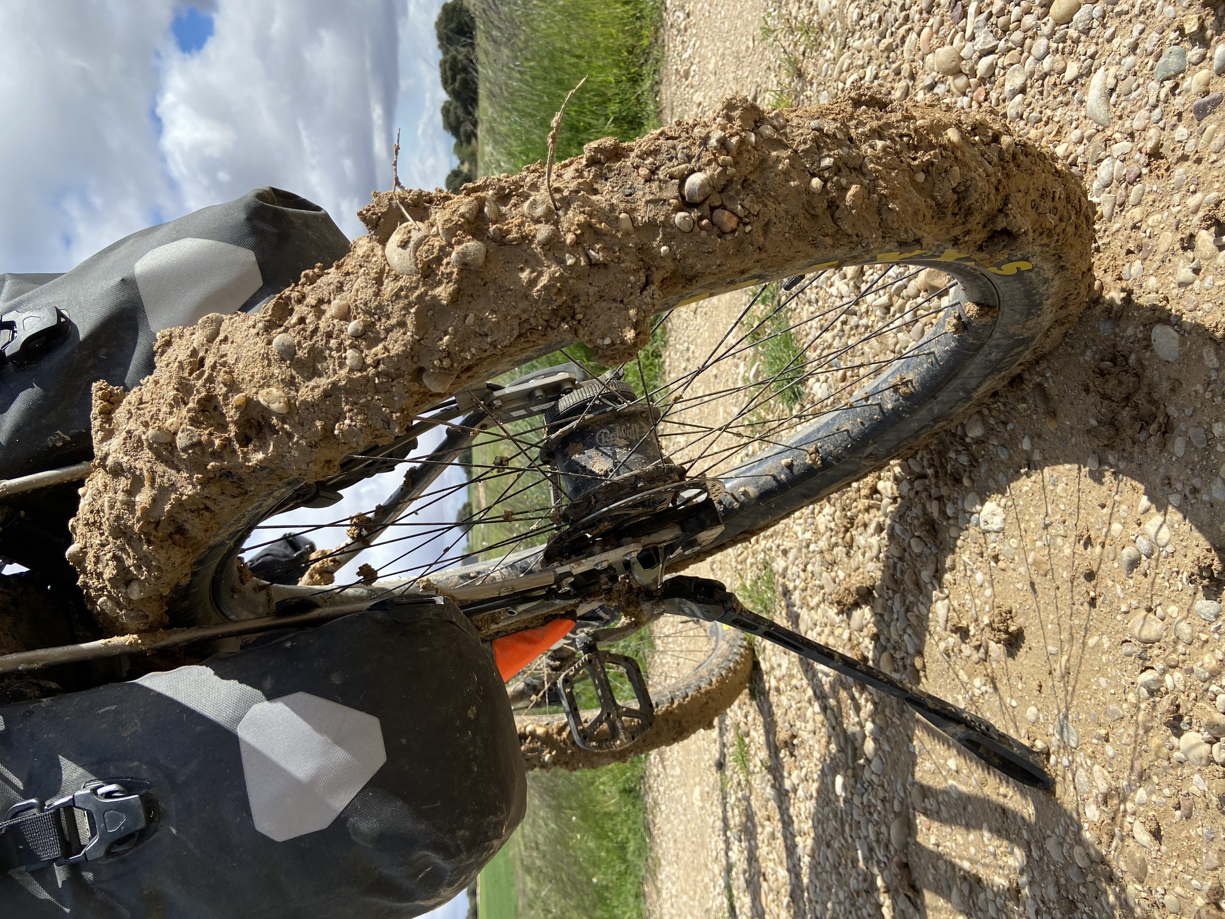

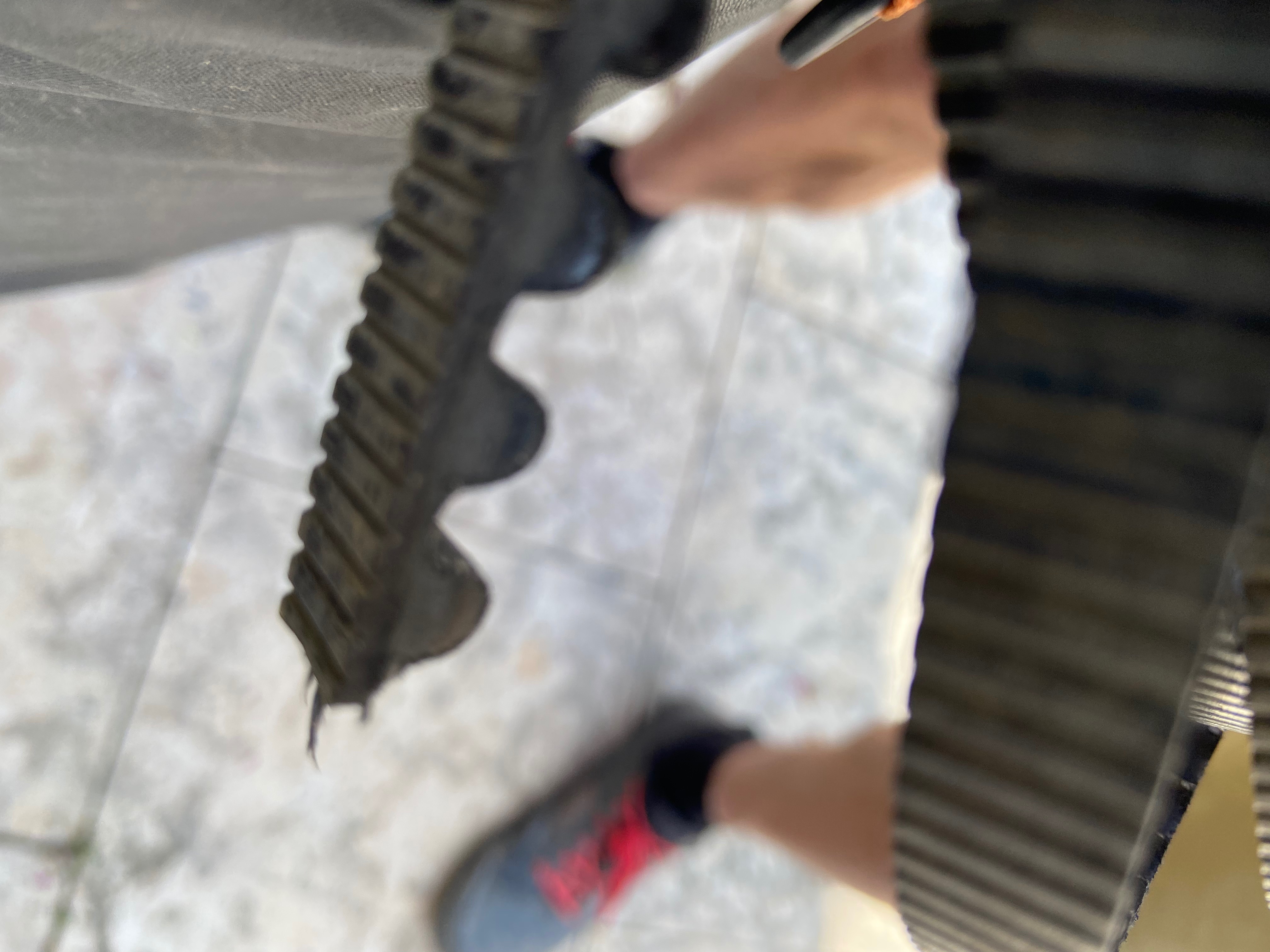

Leuk onderwerp! Ik rij nu ongeveer 8 jaar met volle tevredenheid met een cdc riem aandrijving (1 keer vervangen). Voor de helft zal dat onverhard zijn. Tijdens de EDT vorig jaar had ik toch een mindere ervaring. Op een aantal zeer modderige paadjes kwamen er brokken modder met stenen rond mijn banden, trapas en vervolgens tussen het voorblad en de riem. Als die klonten van modder en steentjes te groot worden dan worden ze niet meer door de gaten van het tandwiel ‘afgevoerd’. Met tot gevolg dat de riem wordt uitgerekt als je aanzet. Even niet aanzetten en voorzichtig fietsen is dan wat mij betreft geen optie, want je zit ergens halverwege de berg of moet nog een flink eind fietsen. Gevolg was eerst uitlijningsproblemen, riem liep wat weg van het cdc voorblad, en vervolgens breuk.
Dus kwa betrouwbaarheid heeft de riem (cdc) toch wel wat ingeleverd. Probleem in Spanje heb ik opgelost door met dhl expres service mijn reserve riem vanuit op te laten sturen met levering binnen 48 uur.
Voor tripjes meer in de buurt neig ik toch voor de belt vanwege het gemak van weinig onderhoud. Het voorblad draaien met het olie wisselen ga ik zeker ook doen!
@ rapro, duidelijk verhaal en foto’s. Wat ik me wel af vraag is hoe dit geweest zou zijn als je een ketting had gehad en een achterderailleur en eventueel een voorderailleur. Had je dan met deze modderophoping door kunnen rijden, of had je dan ook af moeten stappen om de modder te verwijderen? Het is duidelijk dat hier een ongewenste situatie is afgebeeld. Wat zeker is, is dat na zo’n rit de slijtage aan ketting, tandwielen en derailleurs ook heel groot moet zijn.
In zo’n situatie zit een derailleur ook muurvast
Met een naafversnelling icm ketting is dat slijtage- en schoonmaakprobleem kleiner.
