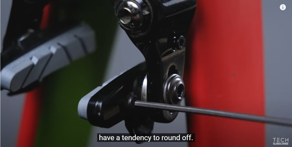

Ik bedoel een rem zoals in de video dat je met 1 schroefje de remschoen kan vervangen.
Zie foto
Is dat mogelijk?

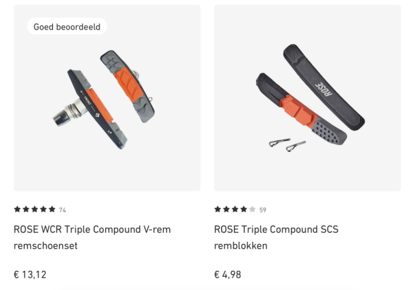

Nee, dat zijn racefietsremmen. Remhoeven. Je hebt v-brakes. Daar is daar ook mogellijk, maar de onderdelen zijn anders. Je kunt het versleten blokje uitschuiven, nadat je het krammetje hebt verwijderd met buigtangetje.
met een 'pinnetje' (splitpen) bij de firma Rosebikes.
links remschoenen rechts remblokjes.
(dit werkt binnen één merk/type, dus geen Rose-remblokje in een koolstop-remschoen)
