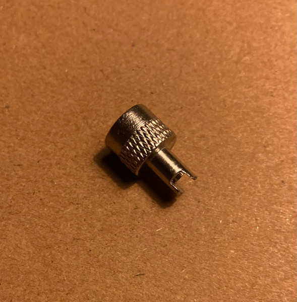

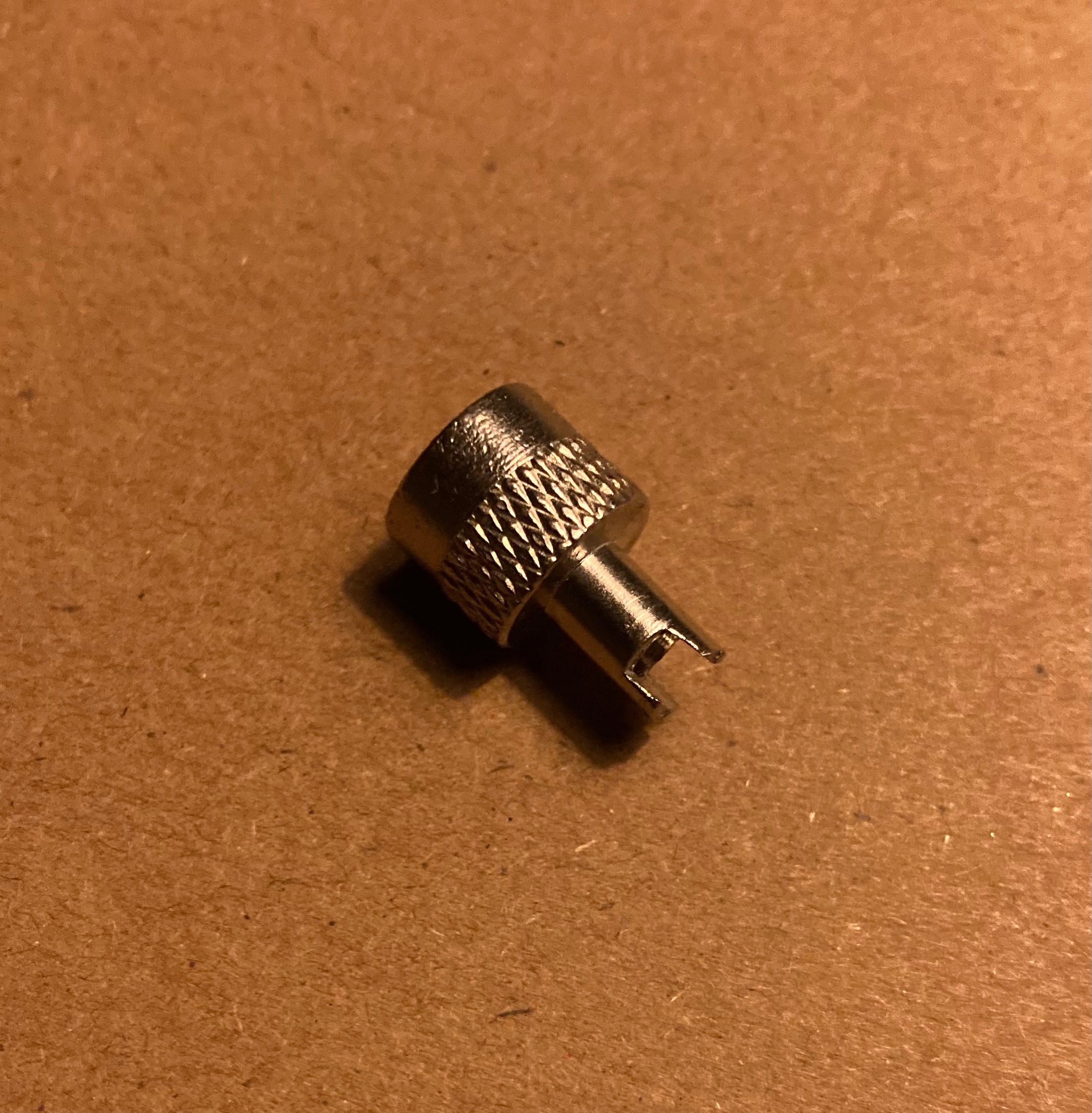

Ja zo’n sleuteltje had ik dus niet, laat staan mee gewerkt. Ik heb deze gescoord. Ook goed? Kan er in ieder geval mee aan de slag.
Jazeker!
Ik heb ergens ook zo'n dopje-met-haakjes en nooit geweten waar de haakjes voor dienden. Nu wel. :D
Fieuw, ben ik niet de enige :D Maar is dit dan tevens een ventieldopje?
Dit is een dopje voor een autoventiel waarmee je ook het binnenwerk van (een autoventiel) eruit kunt draaien.
Als die op een Frans ventiel past is dat toeval.
https://pvandenberg.nl/product/uitdraai ... ventielen/
Voor een Frans ventiel zou je deze moeten hebben: https://hollandbikeshop.com/fietsgereed ... -1-268640/

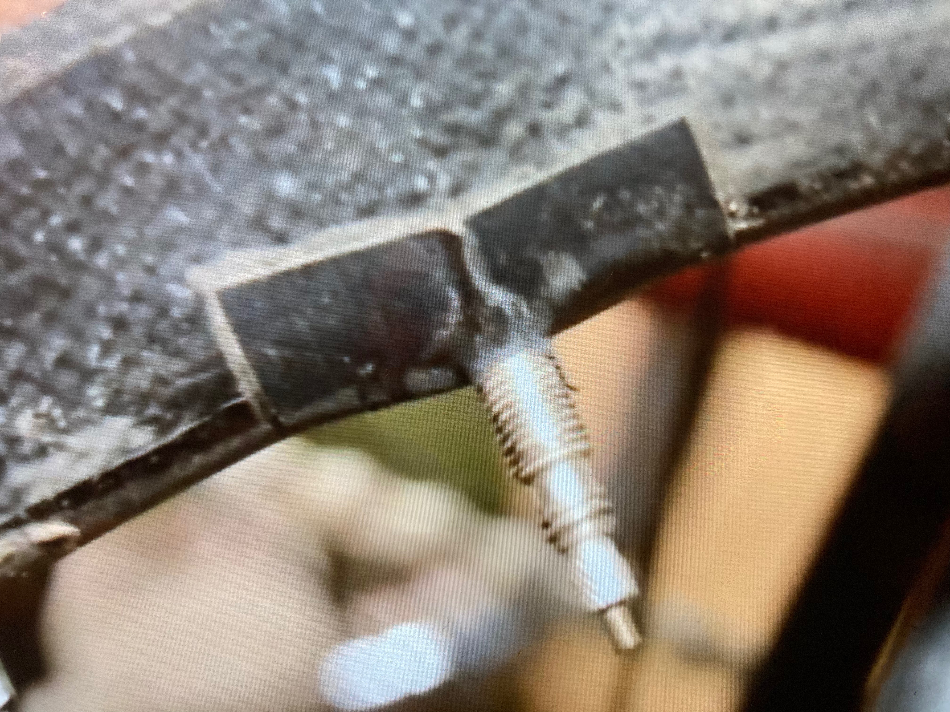

Begrijp het toch niet helemaal. Dat stukje velgtape of stof leg/plak je dan in de velg toch? Gaat dit niet gewoon met het ventiel mee bewegen? Of hoe dik moet het stuk tape of stof dan zijn?
Of een kort stukje krimpkous, eventueel in twee lagen, over het ventiel.
je schuift het over het ventiel
Zo? Met de tape op buitenkant velg🤔
Niet mijn velg trouwens. Screenshot van YouTube ter illustratie.
Nee, je moet de binnenband beschermen. Over het ventiel voordat je de binnenband monteert. Ik gebruik bij voorkeur een stukje Velox velglint, maar een stukje dikkere stof uit de naaidoos werkt ook. Ik gebruik uitsluitend presta (franse) ventielen, die hollandse (dunlop) ventielen vind ik waardeloos. En die autoventielen (zelfde dikte) wel handig om bij tankstations op te pompen, maar liever niet. Ook fabrikanten in de US kiezen steeds meer voor franse ventielen.
