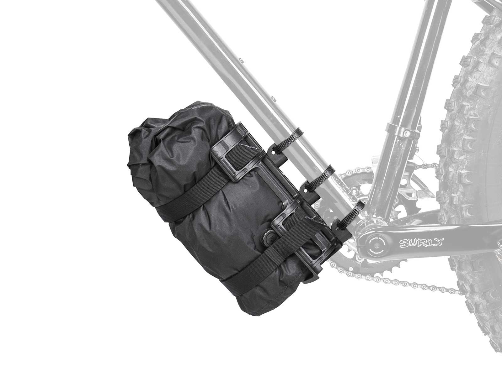

3) er zijn ook alleshouders die je onder de schuine framebuis kan monteren daar kan ook 3 kg in
Dus met een frametas en een alleshouder onder aan de schuinebuis kan al 6 kg op een plek komen dicht bij de trapas dat is grofweg 30% van het totaal gewicht aan bagage.

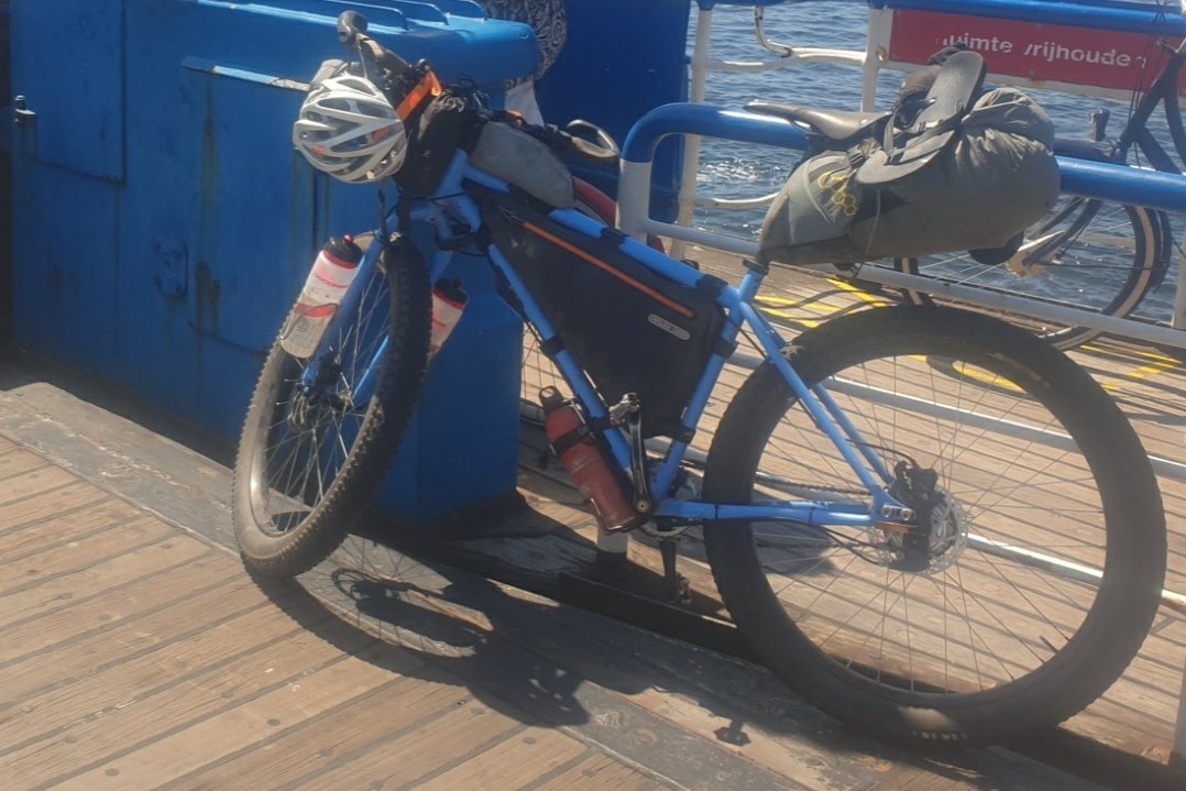

Met een bikepacking setup is m'n bagage het mooist verdeeld. De meeste massa in de volledige frametas, de brandstoffles onder het frame, de tent aan m'n stuur en slaapzak en slaapmat in de zadeltas:
Met bagagedrager achterop rij ik graag met Front Rollers op de achterdrager zoals hier te zien:
viewtopic.php?f=23&t=26905&p=432080#p432077
11.7 kilo bagage inclusief tassen, tent en bidon, exclusief water. Dit keer geen kookspullen bij me, maar dan zou er een brandstoffles onder m'n frame hangen en een Trangia Mini in 1 van de tassen bij komen.

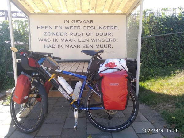

Heel erg bedankt voor het delen van jouw ervaring en kennis. Jouw setup heet dat in goed Nederlands en uitgangspunten centraliseren gewicht is beter, lijken mij helemaal prima. ik ben nog niet zo ver om echt te gaan bikepacking, ik heb ook krukje mee :lol:
Mijn zithouding is beetje sportief te noemen, die Stevens is MTB eigenlijk ontworpen voor XC, heb er wel een toerstuur opgezet met beetje rise dus zit iets hoger. Ben beetje per toeval gaan toerfietsen en omdat ik niet zeker was of ik het leuk zou gaan vinden ben ik het op die MTB gaan proberen, dat ging prima zo heb ik mijn uitrusting gaanderweg opgebouwd. Ik kijk naar een Van Nicolas Taurex 29er (titanium) uit 2018 shimano 3x10, maar weet niet of dat frame zo heel veel stijver is. Ben benieuwd hoe jij daar tegenover staat.
Ik heb inmiddels een stevige band opgebouwd met de trouwe Stevens en om die zo maar af te danken zonder een heel goede reden is niet zo gemakkelijk :cry: ....
Ik heb wel een deukje in de bovenbuis door een val en in de achtervork bij het buitenblad is de ketting een paar keer vastgeslagen en een diepere groef achtergelaten, vraag mij af of daardoor de sterkte van de poot is afgenomen of niet....
Een Santos of Avighon weegt al snel 16.17 kg afhankelijk van uitrusting en die Stevens 11kg en omdat ik ook omhoog moet af en toe is dat een voordeeltje..en ja ik weet het ik kan ook zelf natuurlijk 4 kg afvallen :D Mijn totaal gewicht is iets onder de 100 kg, fiets 11 kg bagage 20 ik 65 kg, , die 20 kg is voor lange reizen en kampeerspullen.
Vorig jaar reed ik met alleen een stuurtas en achtertassen dit jaar heb ik een paar Ortlieb bikepacking tasjes gemonteerd op de verende voorvork (ook die zou vervangen kunnen worden door een vast exemplaar, zou 1 kg schelen, maar ik moet zeggen dat ik op slecht wegdek plezier heb van die verende voorvork het ontlast de polsen en geeft ook meer controle)
Ortlieb heeft een frametas 4 l (max 3 kg) die precies past, dan moet ik wel de twee bidonhouders demonteren en daarvoor een oplossing vinden. een oplossing is om een Toppeak Versacage te monteren onder de schuinebuis van het frame daarin kan je een petfles 1,5 liter meenmen maar ook een tentje bijvoorbeeld. Dan blijft over de plek voor de drink bidon.. misschien aan de zadel pen of aan het zadel zoals bij een triathlon.
