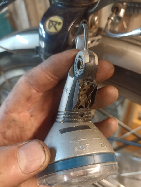

Een vervolg vraag over de aansluiting van de lampen.
Hoe krijg ik de verbinding van mijn achterlamp op de voorlamp zodat ik deze met de knopjes van het voorlicht kan bedienen.
Nu lukt het niet, met eenvoudig de draadjes er tegen aan houden brand mijn (nieuwe) achterlamp niet. Vorig jaar had ik de achterlamp maar direct op het stekkertje aangesloten maar eigenlijk wil ik deze dus op de voorlamp aansluiten, als dat kan.
Kan ik het voorlicht ook openen?
Let op, een led lamp is gevoelig voor aansluiting van plus en min.
Wissel de draadjes naar de achterlamp even om.
Misschien doet 'ie het dan wel.
dat had ik wel gedaan. alle mogelijke combinaties.
Uit een dynamo komt wisselspanning. Een ledlamp geschikt voor dynamo heeft een gelijkrichter. Daarom maakt het hiervoor niet uit hoe je de lamp aansluit. Hooguit kan 1 pool al verbonden zijn met massa (het frame) en veroorzaakt verkeerd om aansluiten kortsluiting (niet gevaarlijk), maar dit heeft niks met LED of plus en min te maken. Als dat gebeurt dan zou het voorlicht ook moeten stoppen met branden.
luchtfietser schreef:
zo 30 okt, 2022 10:54
Werkt het achterlicht wel rechtstreeks aangesloten op de dynamo? Zo ja, kan je nog proberen of 1 van de vier stekkers werkt, icm gemeenschappelijke massa. Je kan ook nog de draden die naar de voorlamp gaan andersom aansluiten.
Let op dat er ook fietslampen bestaan die ongeschikt zijn voor dynamo's maar aangesloten moeten worden op een elektrische fiets-accu.
Let trouwens op dat je een achterlicht niet alleen mag laten branden op een naafdynamo, maar alleen in combinatie met het voorlicht, anders loopt de spanning heel erg op en is de kans groot dat het achterlicht doorbrandt.
