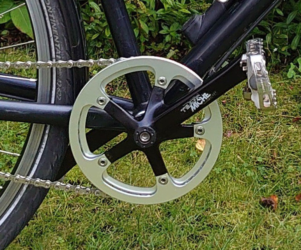

Ik heb gisteravond rond zitten neuzen maar kom er niet uit.
In mijn geval gaat het om een Miche crankstel waarvan het binnenblad het kettingwiel is en het buitenblad de beschermring.
Hoe zien de tanden er uit bij een kettingwiel dat niet hoeft te schakelen tegenover een schakelkettingwiel.
Welke ketting is het meest geschikt voor Rohloff.
Het liefst heb ik een mooi, vooral niet zwart, aluminium kettingwiel.
(Stronglight zicral 7075 bijvoorbeeld)
"Hoog" dus geen hapjes en uitsparingen en schakelhulpen.
Een blad dat bedoeld is als binnenblad heeft sowieso al geen schakelhulpjes en is dus ook prima bruikbaar.
In principe iedere ketting wel. Pak gewoon een willekeurige 8-speed ketting, of een specifieke SS ketting, bv Connex 7R8.
Als je een SS ketting gebruikt met een sluitschakel met zo'n 'visje' moet je even opletten dat die sluitschakel nergens tegenaan loopt. (kettingkast, kettinggeleider, bash ring etc bedoel ik)
Ik heb even zitten neuzen: is dit jouw fiets?
viewtopic.php?f=23&t=7669&p=442860#p442860
Dan heb je 5-bouts kettingblad nodig, zo te zien 130mm steek, maar het zóu kunnen dat die gekke Italianen van Miche een 135mm steek gebruiken.
Indien 130mm: https://www.justpedal.nl/en/chainring/2 ... -_teeth-44
Of: https://www.bike24.com/p247403.html
Indien 135mm: https://www.bike24.nl/producten/170?sku ... F0QAvD_BwE (en dan binnenblad kiezen)
Hoeveel tandjes heb je nodig?
TA maakt ook heel mooie en goede kettingbladen waar ik goede ervaringen mee heb. Ze hebben ook speciale kettingbladen voor singlespeed en voor een Rohloff fiets zou ik dat zeker aanbevelen. Mijn ervaring met stalen bladen is erg gemengd.

Ik vermoed dat het ook Campagnolo heet (de passing dan) en ik zoek 44T

Na de edit met foto zie ik dat het een 5-armige crank betreft, terwijl mijn suggesties 4-armig zijn. Als je de crank wil behouden dan onder andere naar de suggesties van Shrek kijken.
Vervangen van je voorste kettingblad kan ook wel een moment om te bedenken of je bij dezelfde tandwielverhouding wil blijven. Ben je tevreden met wat je hebt? Of heb je liever in plaats van je huidige 1e en 2e verzet dat je door zou kunnen schakelen naar 15 en 16? Of heb je misschien liever dat je onder je huidige 14 verzetten in plaats van 13 en 14 nog naar 0 of -1 zou willen terugschakelen?
En daar kun je met je voorste tandwiel wat mee doen, en ook met je achterste. Sommige tandwielmaten hebben wel beperkingen in bepaalde situaties. Zo kun je bijvoorbeeld niet op elke crank een even klein voortandwiel monteren, en komt een groot voortandwiel soms in de knel met de ruimte bij je achtervork. Bij een eventuele kettingkast ook daar nog rekening mee houden ;)
https://www.bike-mailorder.com/miche-te ... d-crankset
https://custom-junkies.com/miche-team-1 ... -rock-ring
Lijkt idd 135mm te zijn, al zou ik toch even kijken of het op het kettingblad staat, of anders even nameten.
En inderdaad je huidige drivetrain is 3/32" dus geen 1/8" kettingblad kopen.
