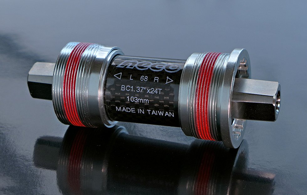

Je hebt een ISO taper bb nodig. Niet proberen met een jis, te risicovol. De Token trapas op de foto is een jis dus niet doen. Je moet waarschijnlijk de originele trapas ergens op de kop zien te tikken want ISO trapassen in die lengte zijn eigenlijk alleen van Campagnolo zelf te krijgen.
Edit: ik zie nu dat de trapas op de foto een Campagnolo record trapas is, dat zie je aan de 103 mm. Dit is de enige Token trapas met een ISO taper, en gemaakt van titanium. Super kort en alleen geschikt voor Campagnolo record dubbel voorblad crankstellen.

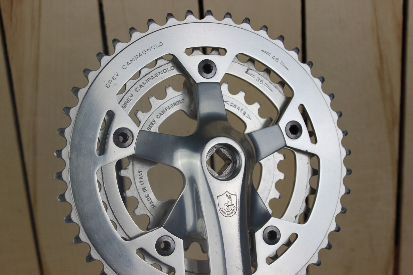

Mooi crankstel trouwens, mocht hij zo goed zijn als op de foto dan heb je een perfect exemplaar. Volgens https://www.velobase.com/ViewComponent. ... 09bc3df5f1 heeft de trapas een lengte van vermoedelijk 116 mm, en die is waarschijnlijk onder andere te koop op https://hollandbikeshop.com/campagnolo/ ... sa-triple/.
Nog een slag om de arm: Ik weet niet of de centaur en Victory allebei een symmetrische of asymmetrische as gebruikten.
Een Campa triple heeft een trapas van 115mm nodig, dat is nog los van welke techniek. De schroefdraad hangt af van het frame.
