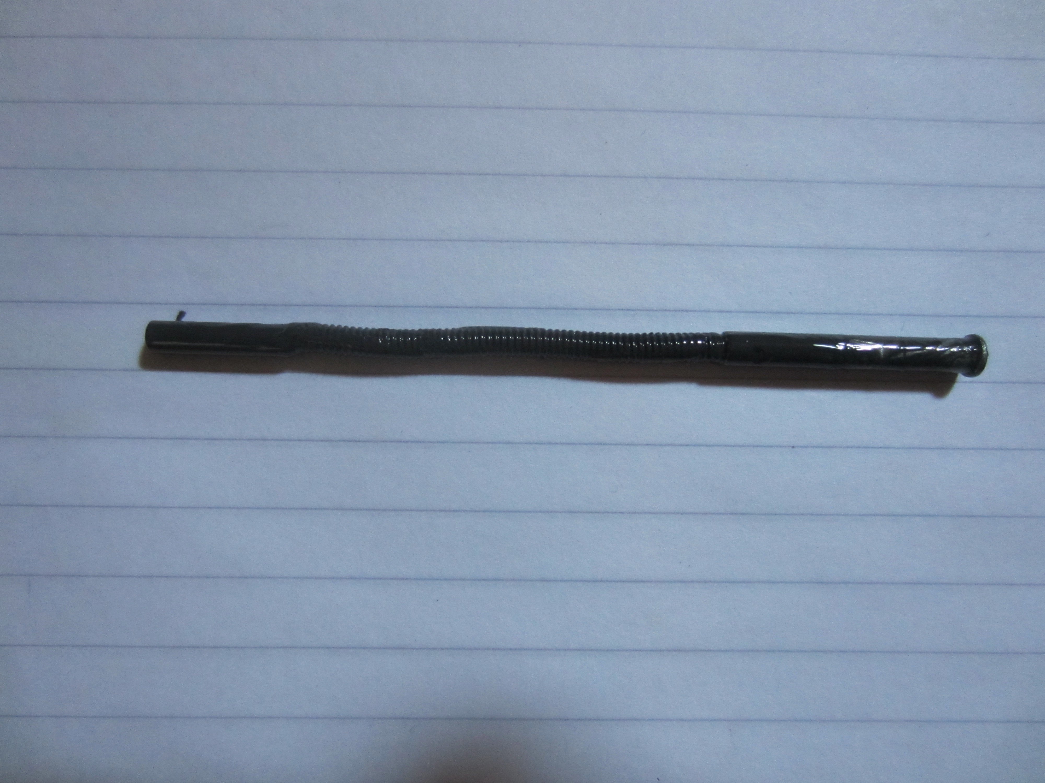

Omdat het met polsen en schouders niet lukt om op een sportieve vakantiefiets te rijden (ik heb denk ik alles wel geprobeerd, inclusief ligfiets), ben ik genoodzaakt mijn toevlucht te nemen tot de stadsfiets. Daar kun je ook mee op vakantie. En met een BSP Hermitage met een Nexus 3 versnellingsnaaf en rollerbrakes (af en toe lopen tijdens afdalingen) is het me deze zomer toch gelukt een heel fijne vakantie te hebben in de Hoge Venen en Eifel (Vennbahnpad) en in Zuid-Limburg. Nu is het op dit moment zo dat na het vervangen van de ketting de versnellingen een beetje raar zijn gaan doen. Ik hoop dat iemand me verder kan helpen! :)
Wat gebeurt er? Ik rijd in de 2e versnelling. Na stilstaan voor een stoplicht o.i.d. en wegrijden, trap ik in zijn 1. Door de shifter iets op spanning te brengen (blijft nog wel in 2 staan), kan ik weer in 2 trappen. Maar het is een probleem en het herhaalt zich, en af en toe doortrappen tijdens het fietsen komt zo nu en dan ook voor. Ik heb de versnellingen opnieuw afgesteld en de eerste ritjes gingen goed, maar daarna toch weer hetzelfde probleem. Wat kan er aan de hand zijn? Ik denk zelf aan de clickbox die er vaak af- en opgeschroefd moest worden omdat de ketting (een van de matigste onderdelen van deze fiets) heel vaak gespannen moest worden (het geluid van slepen in de kettingkast was irritant). De stift lijkt normaal als ik die vergelijk met afbeeldingen van nieuwe op internet.
Ik hoor het graag als iemand weet wat er aan de hand zou kunnen zijn en wat de oplossing is. Alvast veel dank!
Misschien is de schakelkabel langzaam aan het breken? Dan wordt hij stiekem langer en moet je steeds bijstellen.
Als je steeds moet aanspannen wordt er ergens in het systeem iets langer. (Of korter aan de buitenkabel maar dat gebeurt niet vaak)

je schrijft vooral over hoe je fiets nu vervelend schakelt:
- kan de stift vrij bewegen?
- qua afstellen kan ik een lang verhaal typen, maar je zult weten hoe dat moet en dat is anders op internet zo terug te vinden. dat zal het probleem niet zijn...

In dat geval zou de schakelkabel vervangen moeten worden. Is dat iets wat een leek zelf zou kunnen doen? (Er zijn steeds betere filmpjes op youtube is me opgevallen, misschien dankzij alle lockdowns…)

De stift kan vrij bewegen, en inderdaad: veel prima video's over afstellen.

Je hebt de ketting vervangen. Als je lang door fietst met een versleten ketting (= te veel ruimte tussen de schakels) kan het tandwiel op je achteras ook versleten zijn (te veel ruimte tussen de tanden door uitslijten) . Een nieuwe ketting kan dan raar doen op het oude tandwiel, zoals overslaan. Dat zou de oorzaak kunnen zijn van je probleem. Remedie is dan het tandwiel (niet duur) vervangen.
Het ligt idd voor de hand dat het kransje zwaar gebruikt is. Maar bij een fiets waarbij de ketting gespannen wordt gebeurt overslaan niet erg snel, itt tot bij een derailleur. Bovendien verklaart dit niet waarom bijstellen van de versnelling tijdelijk helpt en zo.
Heb je al naar de buitenkabel gekeken? Bij de fiets van mijn zoon was die slecht op de plek waar hij de schakelgreep in ging. Door vocht (de fiets stond vaak buiten) roestten de draadjes in de buitenkabel langzaam weg. Die werd zo "korter". Dat gaf een zelfde soort van afstelproblemen.
Super bedankt voor al jullie meedenken! Ik ben misschien iets verder gekomen. Vanmorgen viel de clickbox eraf (45 minuten in eerste versnelling fietsen... interessante ervaring :wink: ) (ik had geen sleutel 10 bij me).
Ik herinnerde me dat ik de clickbox na het vervangen van de ketting er misschien iets te straf had opgeschroefd. Misschien blijft ie gewoon niet goed (meer) zitten. Zou het kunnen dat ik de schroefdraad van de clickbox heb verpest?
Alles kan stuk natuurlijk. Ik denk dat het nu een kwestie is van goed kijken en voorzichtig voelen wat er gebeurt als je het ding er op schroeft en wat er evt. verschoven is als het ding niet meer goed schakelt.
