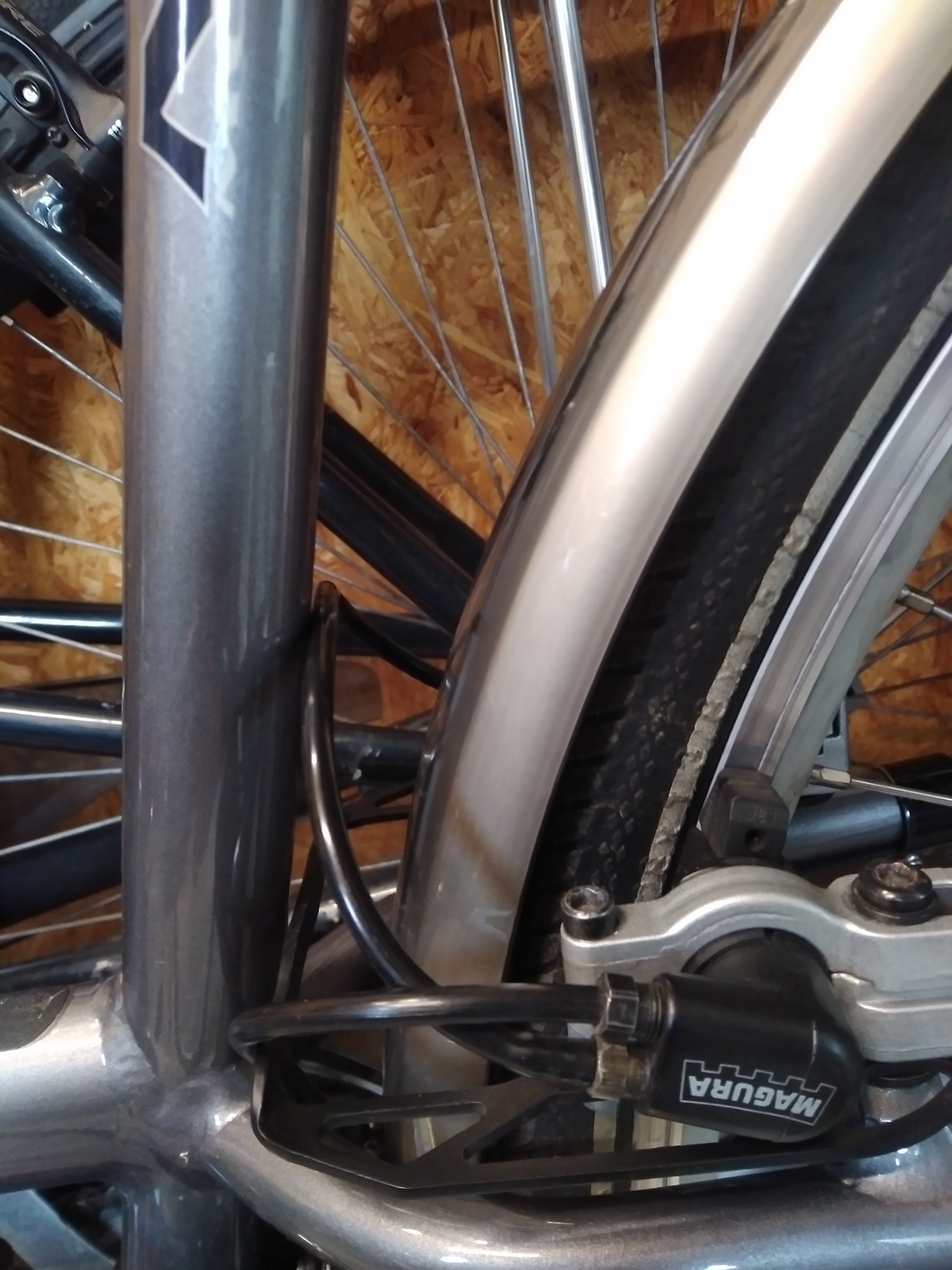

Onlangs hebben we een tandem aangeschaft met Magura HS33 remmen. Bij gebruik van de achterrem zie ik dat de achterbuizen aardig wat "wijken". Ik heb de discussies hierover op dit forum nagezocht en als ik het goed begrijp, valt er - binnen bepaalde grenzen - niets te vrezen. Maar: better safe than sorry. Dus de brake boosters van Magura besteld. Helaas past het achter niet: de rem is niet bovenaan, maar halverwege geïnstalleerd, waardoor de zitbuis in de weg zit (pun intended). Zijn er alternatieve brake boosters te bestellen? En zo ja, waar? Ik heb al wat gezocht, maar kan weinig vinden.
Het moet dan echt een behoorlijk lage brake booster zijn: de ruimte tussen de bovenste bevestigingsbouten van de remklauw tot de zitbuis is zo'n 5,5cm. In die zin is het misschien handiger om de booster op onderste bouten te installeren. De quick release vervalt dan natuurlijk. Maar ik neem aan dat het voor de "werking" van de brake booster niets uitmaakt - klopt?

Helaas. Ik bedoel de buitenmaat. Of hij moet inderdaad om de framebuis gaan, heb ik ook al aangedacht. Maar daarvoor is deze te klein.
Je maakt het niet echt duidelijk wat er nu wél aan ruimte is.
Heb je misschien een foto van de situatie en kun je aangeven hoeveel ruimte er is tussen de band en de framebuis?

Maar hierbij dan de foto. De rode streep is ongeveer 5cm.
Bevestigen onder de onderste bouten kan natuurlijk ook, maar dan zit al snel weer het spatbord in de weg (b.v. in geval van die Avaghon booster).
Nogmaals, het zou mooi zijn als er een simpele (en betaalbare) oplossing is. Maar zo niet, ook geen probleem.
Ik zie best genoeg ruimte. De kans dat je iets vindt dat daar precies in past lijkt me wel klein. Een stukje uit een booster of uit het spatbord halen kan op zich ook geen kwaad. Een stukje uit de framebuis wel. :wink:
Da's een uitdaging daar, maar lijkt me niet onmogelijk. De Santos montageplaat past waarschijnlijk ook niet.
Wat je zou kunnen doen is Avaghon vragen of zij de Avaghon brake booster een stukje kleiner kunnen maken zodat die past binnen jouw compacte ruimte.
Inkeping in het spatbord maken? Er zit zo te zien best wat ruimte tussen band en spatbord dus een inkeping zou veel extra ruimte opleveren.
Wat een prijsverschillen trouwens... 110 vs. 19 euro scheelt wel wat.
De booster van Bike4Travel steekt 1,25 cm boven de montageplaat uit dus dat gaat inderdaad niet passen. Zagen in het spatbord heeft geen zin waar daar zit het probleem niet. Ik ben inmiddels wel benieuwd naar het merk en model van de tandem.
