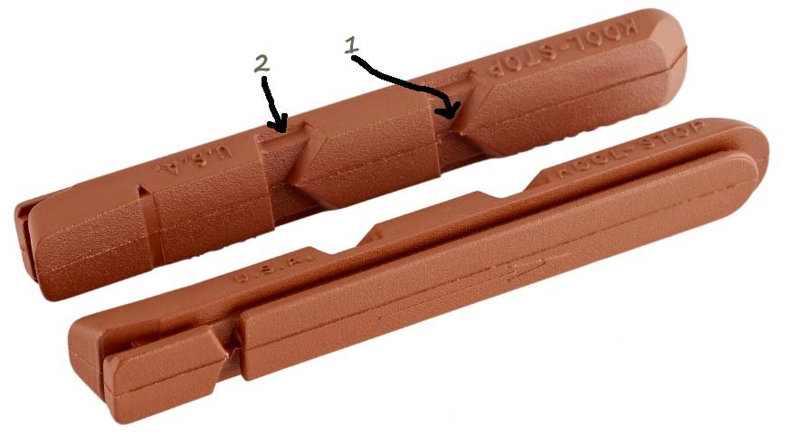

Ik vraag me af wanneer ik mijn koolstop v-brake remblokjes moet vervangen. Als de inkepingen (1) weggesleten zijn, en je met een egaal oppervlak remt, of mag je nog wat verder gaan, en verder remmen op laag twee 2 (zonder inkepingen)
Ik denk dat als je op laag 2 bent je er ook rekening mee moet houden dat de houder wel eens tegen de velg of band aan zou kunnen komen. Dat wil je denk ik vermijden. Die inkepingen zijn ervoor om water en rommel af te kunnen voeren (of ze dat ook toen is nog even de vraag) Voor het geld van wat een nieuwe fiets en of voortanden kosten zou ik gewoon op tijd de blokjes vervangen.
Je kunt dit vast opzoeken op de website van Kool Stop. Ik vermoed dat de regel is dat je vervangt bij stap 1 op jouw foto.

Optie 1. Dus als de slijtindicatoren weggesleten zijn. En aangezien dat heel veel km's duurt voor het zover is, moet je daar niet moeilijk over doen.

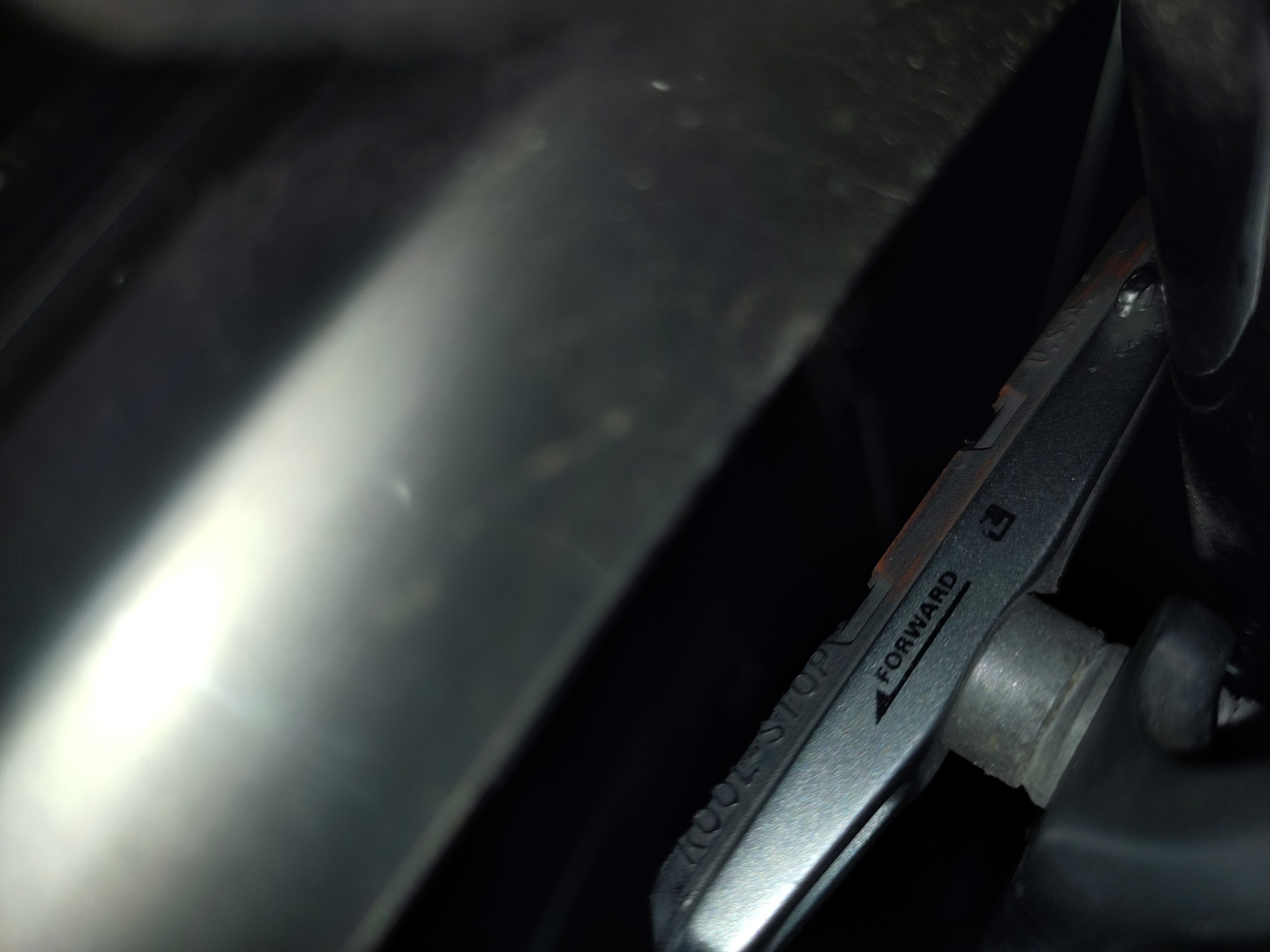

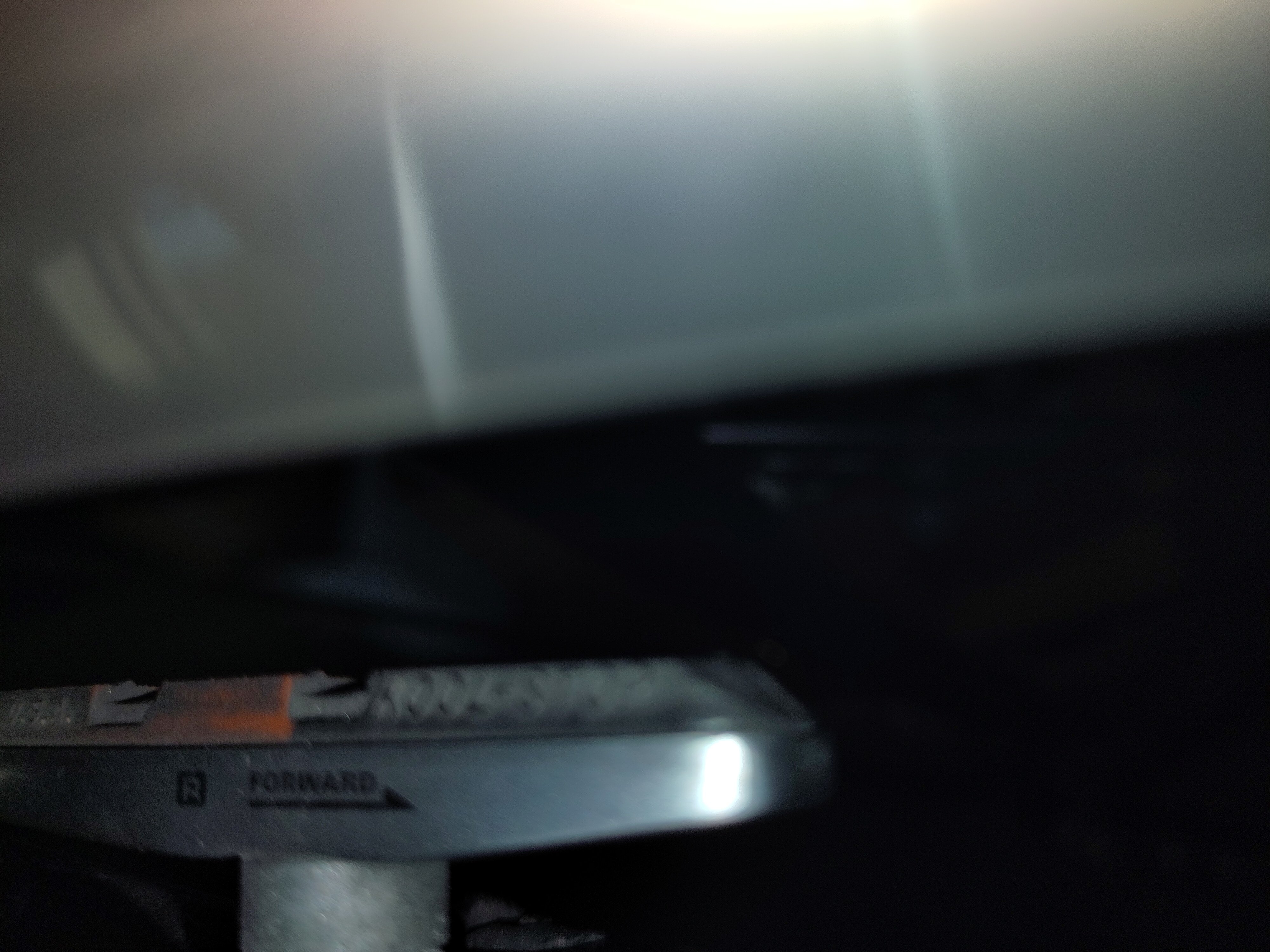

Op hun cantiblokjes staat wel een "wear line". (foto) Op de andere niet.
De cartridgeblokjes bekijkend is het bij die dingen wel erg simpel om te zien waar het metaal begint: het is de houder zelf en die kun je gewoon zien. Wetend hoeveel km je met de eerste paar mm hebt gedaan kun je ook een indruk krijgen hoe ver van het einde je bent. Ik denk dat men daarom besloten heeft de wear line achterwege te laten. Ik vermoed dat het gekrijs van metaal op metaal vokdiende is en vrij ongevaarlijk. Helaas weten we van youtubefilmpjes als Idiots In Cars dat sommige mensen echt alle waarschuwingen vergeten.

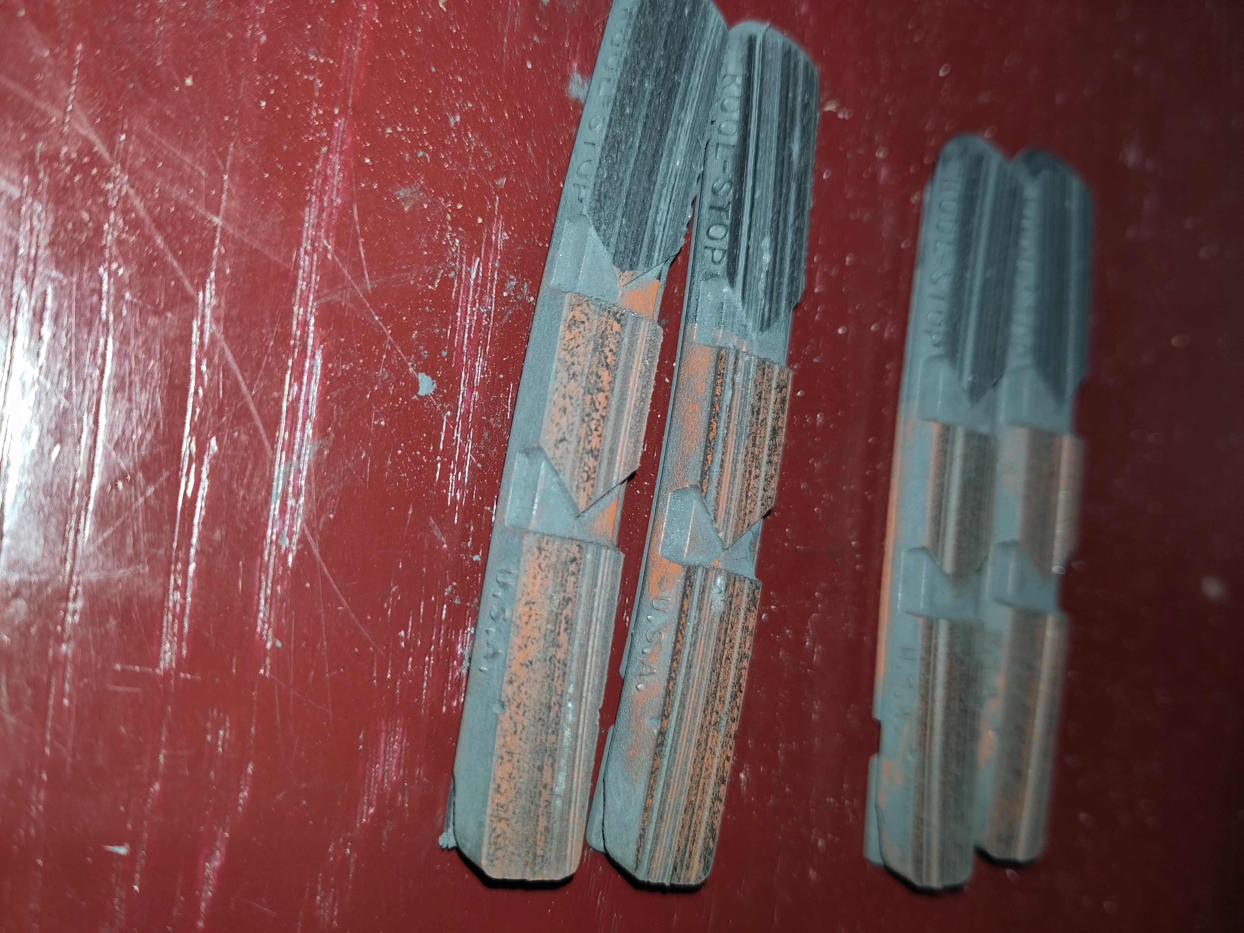

Ik heb mijn koolstop cartrigdes (inserts) vervangen. Het lijkt me het beste als het profiel weg is. Er schiet dan niet veel meer over... Hierbij een betere foto.

Hier vandaag ook mijn koolstop blokjes vervangen na zo'n 9000 km.
