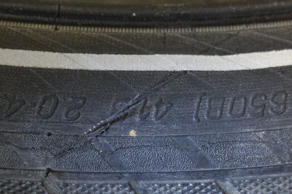

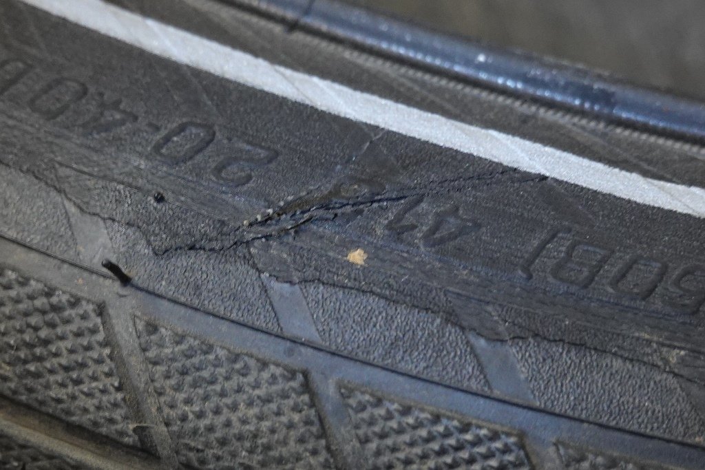

Tijdens een fietstocht (althans tijdens een pauze) merkte ik een afwijking op de voorband: één (of enkele) van de vezels heeft zich door de buitenwand naar buiten gewerkt. Had ik zelf nog niet eerder gezien. Aan de binnenkant is niets zichtbaar en ook geen afwijkend "gevoel" bij het kneden van de band. Geen idee hoe lang ik al hier mee rijd.
Ik heb de band al verwisseld (had gelukkig al jaren een reserve liggen, in de huidige tijd wel handig) maar is de oude band evt. nog bruikbaar of is dit te riskant vanwege een mogelijke klapband? Van dichtbij gezien zitten er ook al kleine scheurtjes in de wang. De band is overigens al ruim 4 jaar en 26k km oud.
Dit lijkt me, duidelijk een beschadiging die je onderweg hebt opgelopen. Het valt nog mee omdat er geen bobbel is ontstaan en je geen klapband hebt gehad,
Misschien zijn er helemaal niet eens karkasdraden geraakt en is de band nog even sterk, maar anders zijn mijn 2ct: niet meer ver mee weg gaan, niet op een voorwiel leggen, niet meer tot de max oppompen en niet meer binnenshuis oppompen. Na 26.000 km kun je toch ook best wel tevreden zijn denk ik.

Dit is voor mij denk ik een leermoment.
Waarom niet op het voorwiel?
Ik ben altijd in de veronderstelling dat meeste kracht/gewicht/belasting op het achterwiel komt en minst op het voorwiel.
Klopt, maar een klapband op je voorwiel is een stuk vervelender dan op je achterwiel en dat probleem schat ik nu zwaarder in dan het voordeel van het minder belaste voorwiel.
Als je band op springen staat en je moet in verweggistan nog per se iets bereiken dan doe je het andersom en fiets je 100% van de tijd langzaam en voorzichtig.
Ik begrijp het, dank!

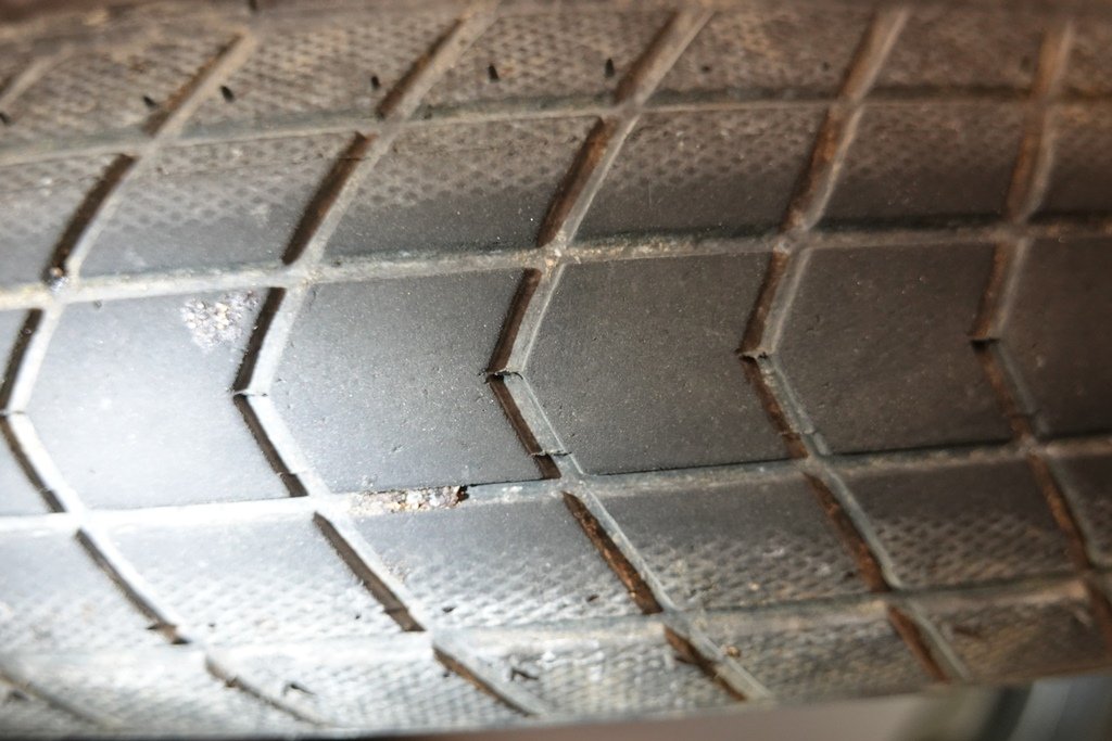

Heb je ook een foto van het loopvlak na 26.000 km?
ma 25 jul, 2022 23:13
Bij deze. Band is wat afgeplat want van de fiets af en opgerold.
Indrukwekkend weinig slijtage. Jammer dus wel.

Is dit het loopvlak van de band met de scheur in de wang. Dan hoort hier de vraag bij hoe zwaar is de man van de band. Opmerkelijk zo weinig slijtage.
WimB schreef:
di 26 jul, 2022 13:32
Da's idd die band. Overigens is mijn achterband (vrijwel) net zo oud en die ziet er vrijwel identiek uit (klein beetje (maar miniem) meer slijtage, waarschijnlijk vooral vanwege zo nu en dan doorslippen op zeer steile wegen).
Gewicht: zo'n 80 kilo. Fiets in standaard uitvoering (incl. water) zo'n 22 kilo en met uitrusting zo'n 37 kilo.
Wegen: Tot vorig jaar vooral vlak, laatste jaar alleen maar hellingen. Voornamelijk asfalt maar vaak ook gravel en veel ronduit slechte wegen. Zo nu en dan singletrack.

Wat misschien scheelt is dat het een brede (62mm) band is die met een iets lagere druk gebruikt wordt. Druk (en slijtage) wordt zo over een breder vlak verdeeld?

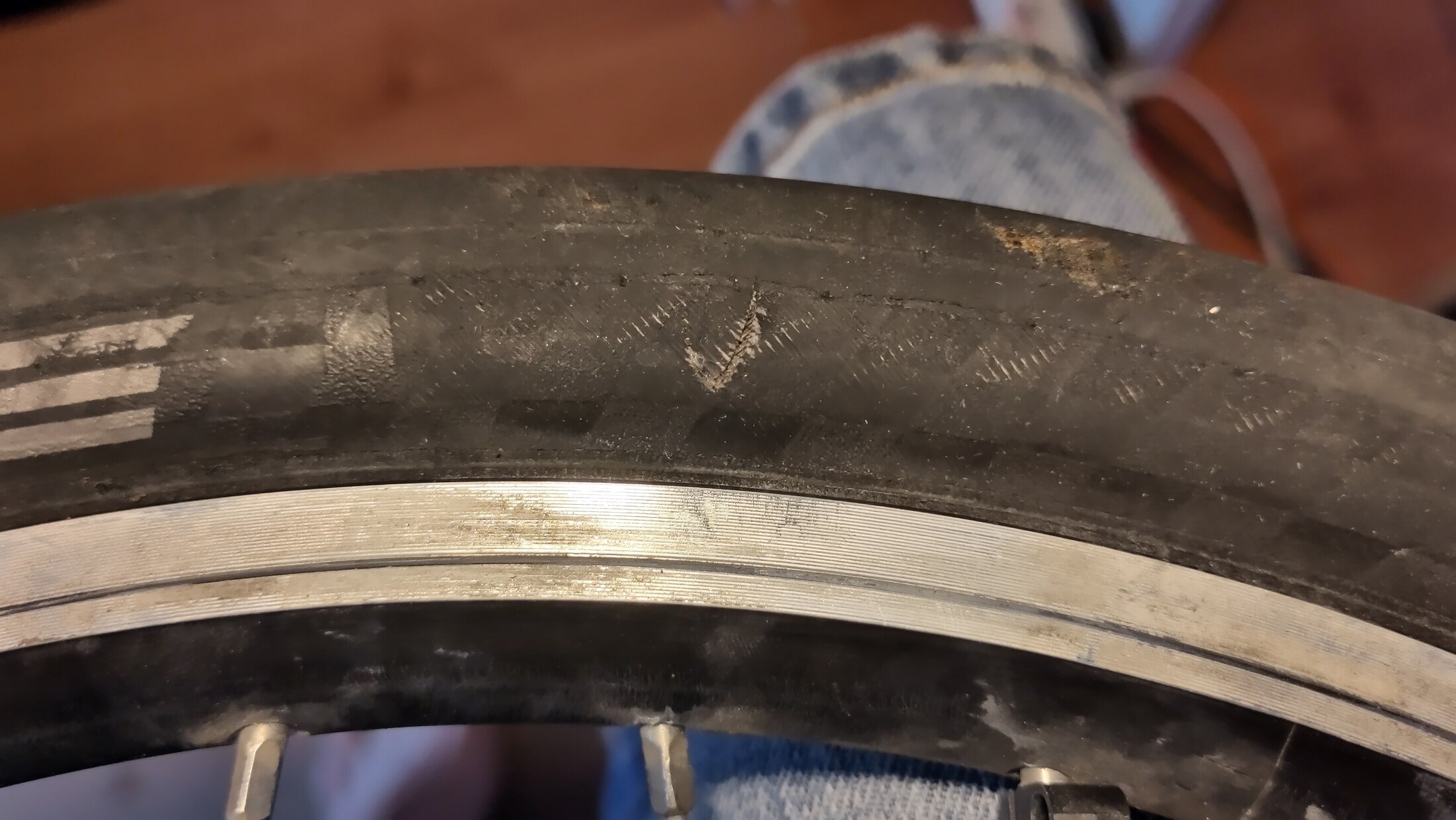

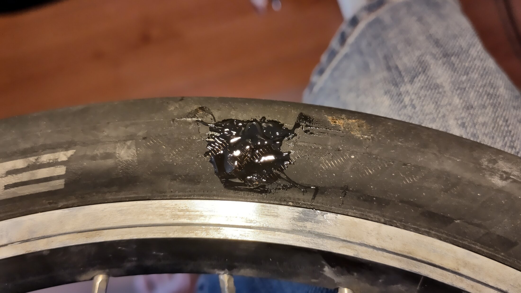

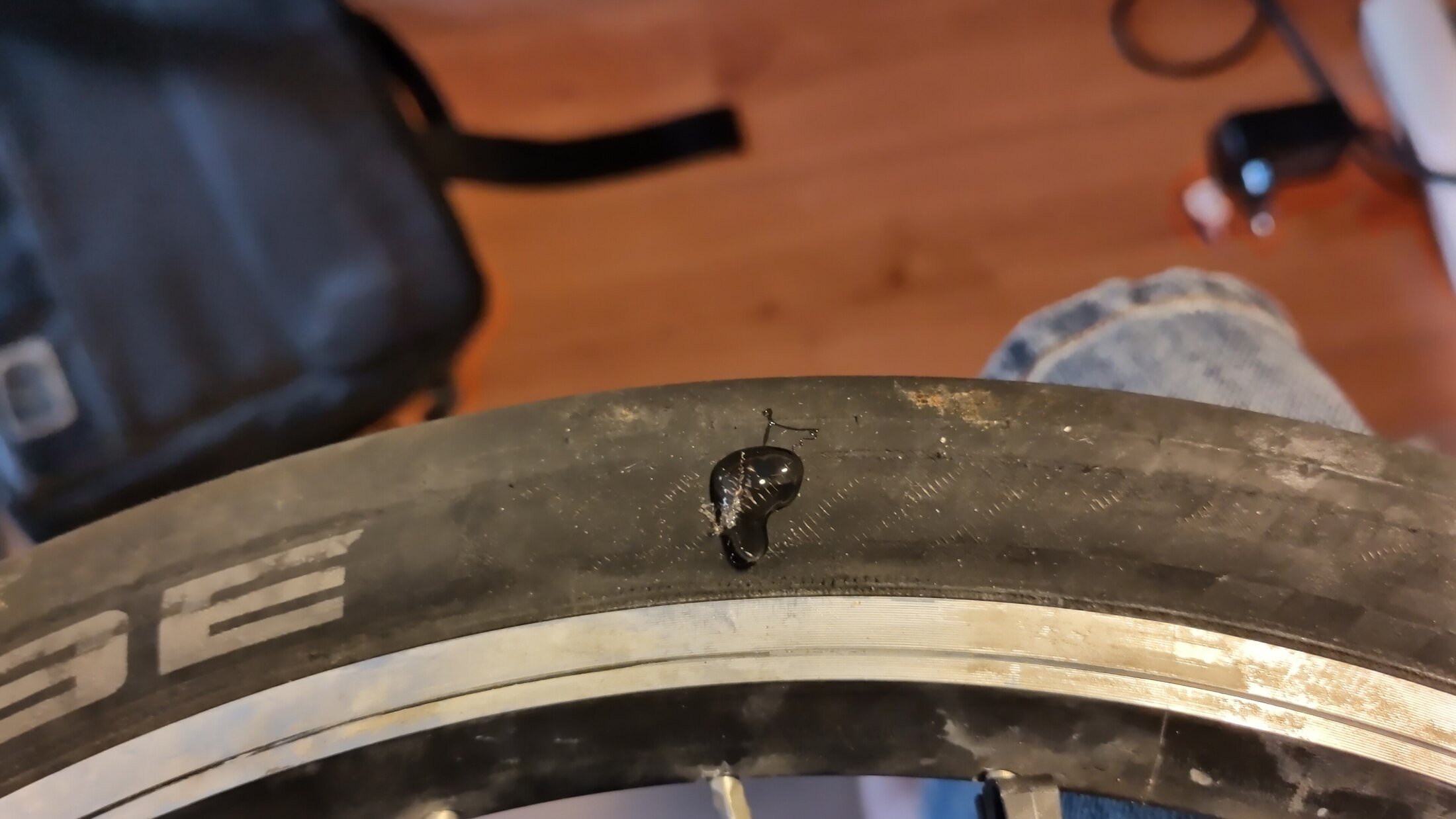

Ik had gisteren ongeveer hetzelfde: lelijke snee in de wang van de band. De onderste laag is nog wel heel dus de binnenband komt er nog niet doorheen.
Nog maar 5000km gelopen en ze kunnen qua slijtage loopvlak nog prima het dubbele. Ik heb dit al eerder voorgehad en in mijn ervaring is dit prima te repareren met Rubber Repair (te koop in een bouwmarkt bij de lijmen). Voor het aanbrengen ontvetten met spiritus en beetje opschuren.
Of ik hiermee nog een verre reis ga maken weet ik niet, maar in ieder geval prima om in de buurt mee rond te rijden.
In de Simson reparatiedoos zit een stukje weefsel dat bedoeld is om aan de binnenkant van de buitenband aan te brengen.
Daarmee verstevig je de buitenband bij een mogelijke karkasbreuk.
Zou je kunnen gebruiken ja, voor langdurige gebruik zou ik 'm wel vastmaken aan de binnenkant van de buitenband. Zoals ze in zo'n Simson doos zitten zijn ze bedoeld als noodreparatie om (op lage druk) nog thuis te kunnen komen.
Ik heb ze trouwens ook al jaren niet meer gezien in nieuwe Simson-doosjes.
Wat bij mij ook gewerkt heeft is een stukje antilek-lint of velglint uitknippen en tegen (de binnenkant van) de buitenband aanplakken.

Ik zie het meer als gewoon pech met een scherpe steen. En ik rij bewust op banden met dunne wangen omdat die soepeler rijden. Als je geen kwetsbare wangen wil kan je gaan voor een Marathon oid.

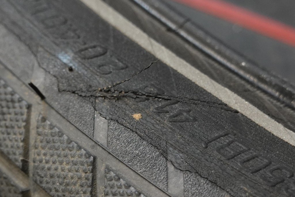

Ik zie op meerdere plaatsen het karkas er doorheen schijnen dus ze zijn wel héél zuinig geweest met rubber.
Wel laag gewicht en lekker soepel, dat dan wel weer :) Maar voor mijn rijomstandigheden (grote liefhebberij is "exploratie" van onbekende beklimmingen en dan kan je echt van alles tegenkomen ;)) waarschijnlijk te kwetsbaar.
Ik ben eerlijk gezegd bang dat ie ook ergens tegen een onderdeel van de fiets aan heeft gelopen.. Alleen 1 kant heeft dat (van de 4 kanten van de 2 banden).
