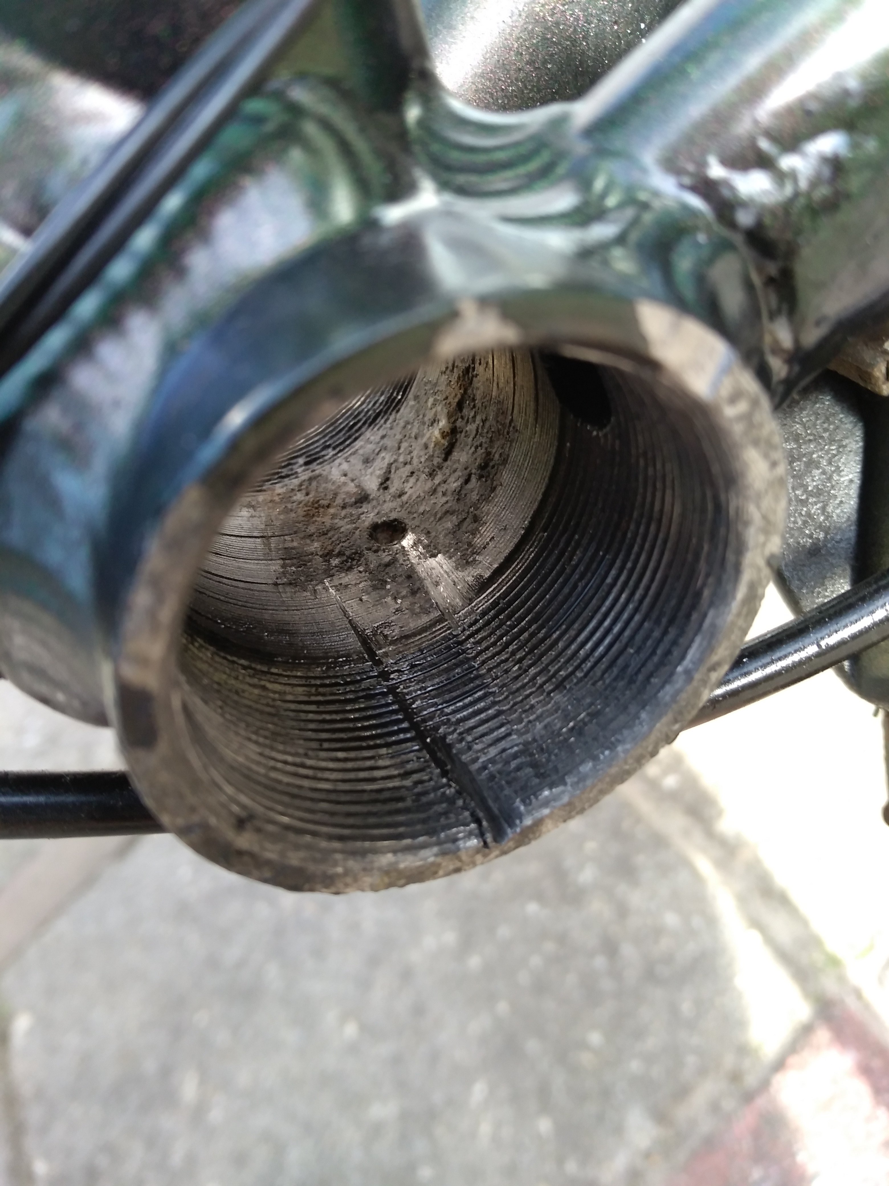

Je snapt het al, hier volgt een klaagzang :-). Nee, valt mee, maar als je zelf je fietsreparaties doet, dan herken je dit vast. In het verleden heb ik besloten om - ondanks 2 linkerhanden - fietsreparaties zelf te gaan doen. De belangrijkste motivatie was dat ik simpelweg keer op keer niet tevreden was over het werk van de diverse fietsenmakers. En als je het eenmaal onder de knie hebt, geeft zelf doen natuurlijk veel meer voldoening. Een recente ervaring heeft mijn vertrouwen in de kunde van de lokale fietsenmaker(s) helaas niet kunnen herstellen.
Bij het onderhoud van mijn huis-tuin-en-keukenfiets (met Nexus 8 Premium naaf, dat dan weer wel) ontdekte ik speling op de trapas. Bij deze fiets had ik die in al die jaren nog nooit onder handen gehad, dus: zat muurvast. Dan maar naar de fietsenmaker om te vragen om 'm met perslucht/slagmoersleutel kunnen losdraaien - dat vertrouw ik 'm nog wel toe :-). In het verleden wel vaker gedaan: deden ze dan ter plekke en ik gooide wat in de fooienpot. Nu (nieuwe eigenaar, ander personeel) moest ik de fiets afgeven. Kom ik een dag later terug: ja, hij was eruit. Kosten: 30,-. Wablief? Ja, de ene kant was er zo uit, maar de andere kant moest er door een collega uitgezaagd worden. Dat ie zo vast zou zitten, was ik al een beetje bang voor. Maar dat uitzagen had ik liever zelf willen doen of in elk geval proberen, vooral toen ik het resultaat zag:
Stelletje barbaren! Ik snap dat het met zo'n actie vrijwel onvermijdelijk is dat je de draad beschadigt, maar dit is wel heel erg. Nog een geluk dat ie niet door het frame is gegaan :-) Inmiddels heb ik even getest met een andere trapas: gelukkig is er genoeg draad over om de boel goed vast te zetten.
Moraal van dit verhaal: niet. Moest dit gewoon even kwijt...

Soms kan het niet anders dan zo, zit de cup muur vast dan zaag je er een stukje tussen uit en dan komt hij er uit, dat het draad daarbij wat beschadigt kan bijna niet anders, zie het liever minder diep maar de trapas is er wel uit en het draad opnieuw op getapt.

zoals je zegt, de draad beschadigen bij zo'n actie is niet onlogisch.
Je zou wel verwachten dat ze hun uitgebreide toolset dan aanspreken om toch even de draad voor je weer op te schonen/ruimen zodat het toch nog bruikbaar is na hun interventie. Dat lijkt me hier niet echt gebeurd te zijn.

Of het anders had gekund weet ik niet. Maar in mijn optiek had hij de klant moeten bellen, melden dat het met conventionele middelen niet lukte, en dat hij het wel wilde uitzagen, met onvermijdelijke schade, maar alleen na toestemming van de klant.
Dat weten we niet hé? Misschien heeft hij wel alles geprobeerd.
(lange sleutel, juiste kant op draaien, smeermiddel, nachtje wachten, kokend water, gereedschap in bankschroef zetten en met frame draaien. Dan voorzichtig inzagen en vóórdat je bij de draad bent stoppen. Dan op twee plaatsen naast elkaar inzagen zonder de draad te raken en het tussenstukje eruit meppen.)
Zo diep inzagen als op de foto lijkt me helemaal niet nodig. Degene met de zaag kon immers de binnenkant van de bracketpot goed zien en had het lijntje kunnen doortrekken terwijl het met het door de bracketpot gespannen handijzerzaagje gebruikte. Helaas kun je aan de zaagsnede goed zien dat er geen klein ijzerzaagje is gebruikt.

Kan me heel goed vinden in de reactie van Polling. Sterker nog, dat is ook wat ik de fietsenmaker teruggaf: waarom heb je me niet even gebeld voor overleg? Hij: "ja, dat zei ik ook al tegen mijn collega." Kansloos dus.
Ik snap wel dat ze hier niet heel veel tijd in kunnen steken, want: wordt te duur voor de klant. Dat is ook de reden dat ik het liever zelf doe: ik heb die tijd of dat geduld wél. Of ik het beter had gedaan, in dit geval? Waarschijnlijk niet, maar van een vakman verwacht meer. En anders in elk geval een duidelijke motivatie waarom niet.

Ja:
http://www.718c.com/718c/2010/04/fixed- ... stein.html
Zelf doe ik het als volgt, geïnspireerd door J.A. Stein en Sheldon Brown:
As en kogels verwijderen, passende sleutel op de cup, en die vastzetten met een bout (door de cup) en een grote ring om de sleutel te fixeren zodat hij er niet af kan schieten. Sleutel verlengen met een eind pijp van een meter of twee en daarop leunen.
Ik sleutel vrijwel uitsluitend aan oude stalen fietsen, in wisselende stadia van ontbinding, en tot nu toe heb ik met deze methode nog niet verloren van een cup.
