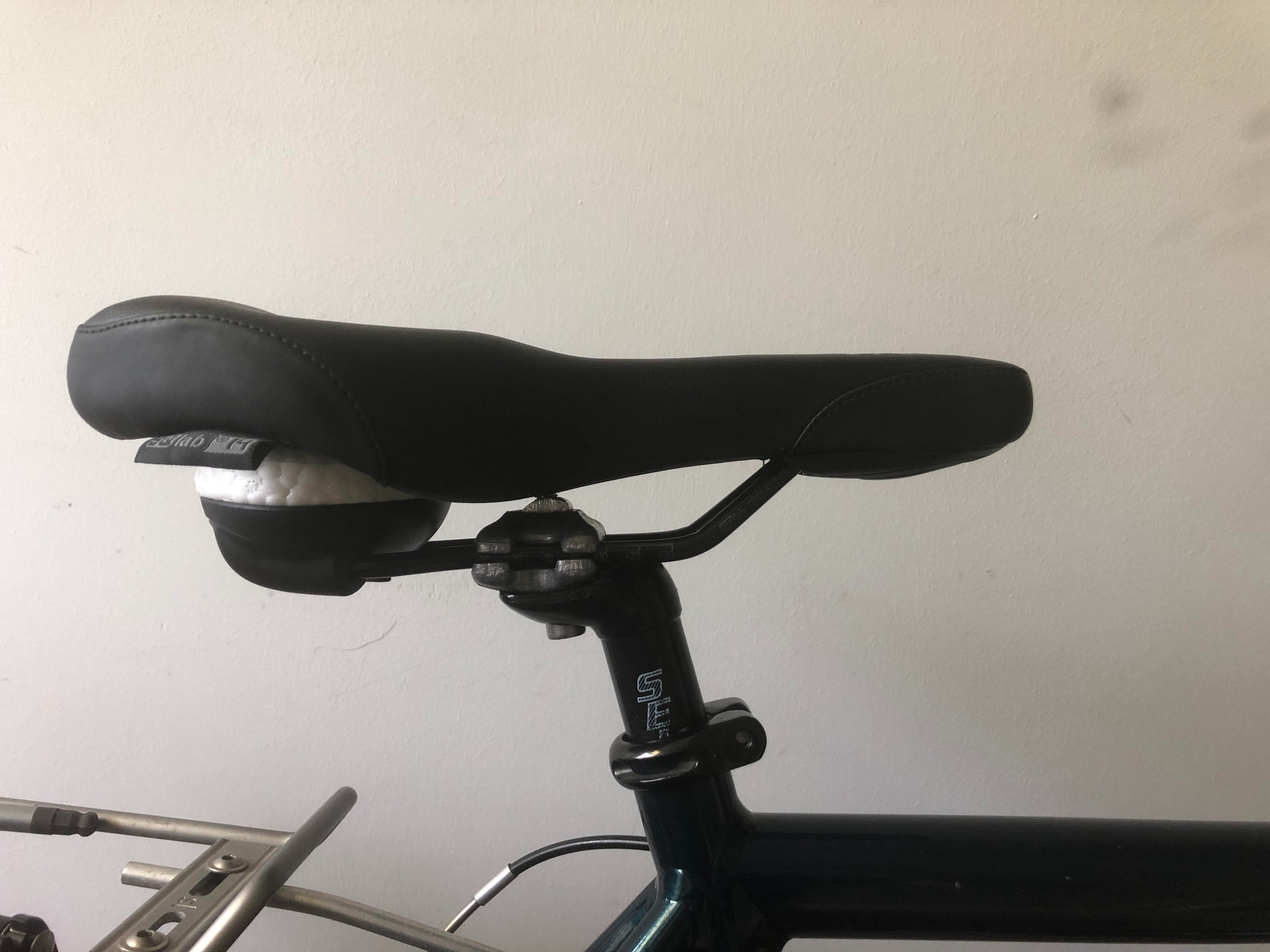

Bij het verstellen van het zadel merkte ik dat ik hem heel moeilijk waterpas kreeg. De zadelpen is volgens mij deze: https://www.internet-bikes.com/174601-s ... um-zilver/ maar ik moet het geribbelde onderstuk helemaal naar achter schuiven (zelfs zo ver dat de inbusbout flink scheef komt te staan) om het zadel enigszins waterpas te krijgen. Nu is het ook weer een SQ Lab zadel, waarvan de fabrikant zegt dat de "zadelneus altijd horizontaal tot licht naar boven is gebogen." Op het plaatje van de fabrikant staat de neus dan weer naar benéden! Zie: https://www.sqlab.nl/collections/zadels ... 1885296684
Heel verwarrend allemaal. Ik kende deze variant zadelpen nog niet en vroeg me af of ik het goed doe. Zie foto:

Het is echt alleen de inbus los draaien.
Zadel in de juiste positie zetten.
En weer vast draaien.
Maar dit zijn wel echt rot zadelpennen. Meestal zit het ribbeltje net verkeerd zeg maar.

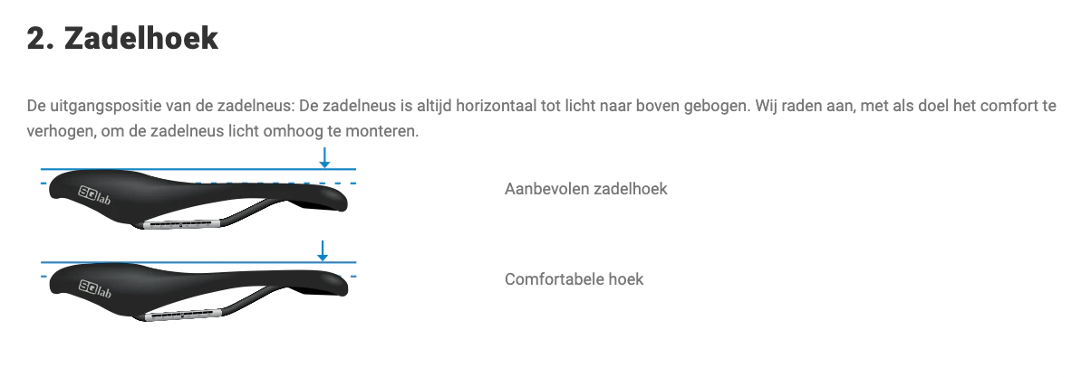

Ja het zou simpel moet zijn... heb echt het gevoel dat ik iets niet snap. Maar mijn probleem is dus dat ik de zadelhoek niet krijg zoals op het plaatje van SQ Lab:
Als ik het geribbelde stukje min of meer recht op de zadelpen leg, staat het zadel echt belachelijk ver met de neus omhoog.
zoals M276 al opmerkte: dit zijn rotzadelpennen, dus vervangen door zadelpen met 2 inbussen: 1 voor en 1 achter.

Wat maakt dat je vindt dat 'ie er recht op zou moeten liggen?
Maar zoals al vaker hier gezegd, doe mij maar eentje met twee bouten. Thomson in mijn geval, maar je kan ook prima iets goedkopers pakken.

Volgens mij moet je niet kijken hoe die stukjes staan. Die mogen best schuin staan. Het gaat om het zadel. Wat jouw beste positie is kun je alleen zelf bepalen. Zuiver horizontaal is een uitgangspunt en meestal al best aardig, maar meer niet.
De ribbeltjes beperken je keuze wel een beetje. Daar doe je in zo'n geval niks aan. Het zadel er tussenin proberen te foetelen moet je niet proberen, dan vernaggel je de boel. Voordat je de bout stevig aantrekt moeten de ribbeltjes netjes in elkaar vallen.
Dus probeer één positie een aantal ritten. Pas depositie dan één ribbeltje aan. Fietsen. Daarna weer. Fietsen. Tot je duidelijk voorbij de stand bent waar je moet zijn. Dan weet je wel welk ribbeltje het beste past.

Jurr, hij staat inderdaad vrij recht zo, maar gevoelsmatig zou de mogelijk moeten bestaan het zadel te variëren van iets omhoog gekanteld tot iets omlaag gekanteld (ipv veel te ver omhoog tot net recht).
Ik ga een nieuwe zadelpen overwegen en zal eens bij de fietsenmaker langsgaan!

Misschien draai je de inbus niet los genoeg.
Je zou de zadelklem over het ronde gedeelte van de zadelpen moeten kunnen verstellen / bewegen waardoor de punt van het zadel of omhoog. Of naar beneden gesteld kan worden. Maar die ribbels beperken je een beetje in de stand.

mooi is hij niet. Maar wel beter afstelbaar

Het systeem met de losse stukjes op de foto is inderdaad wel een gepiel om dat zonder verkeerde materiaalspanningen gemonteerd te krijgen. Op het moment dat je de 'klik' vannkeuze gemaakt hebt moet je langzaam re bout aandraaien terwijl je door de onderdelen te bewegen het meest 'ontspannen' punt voor de passingen zoekt. Je kunt evt streepjes zetten op de twee klikkende onderdelen om te onthouden welke je geprobeerd hebt. In dit geval is montagevet wél gunstig. De krachten worden opgevagen door de ribbels en juist niet door wrijving.
Je hebt ook pennen die het op wrijving doen. Die moet je afaik droog op de glijvlakken monteren en af en toe naspannen.
