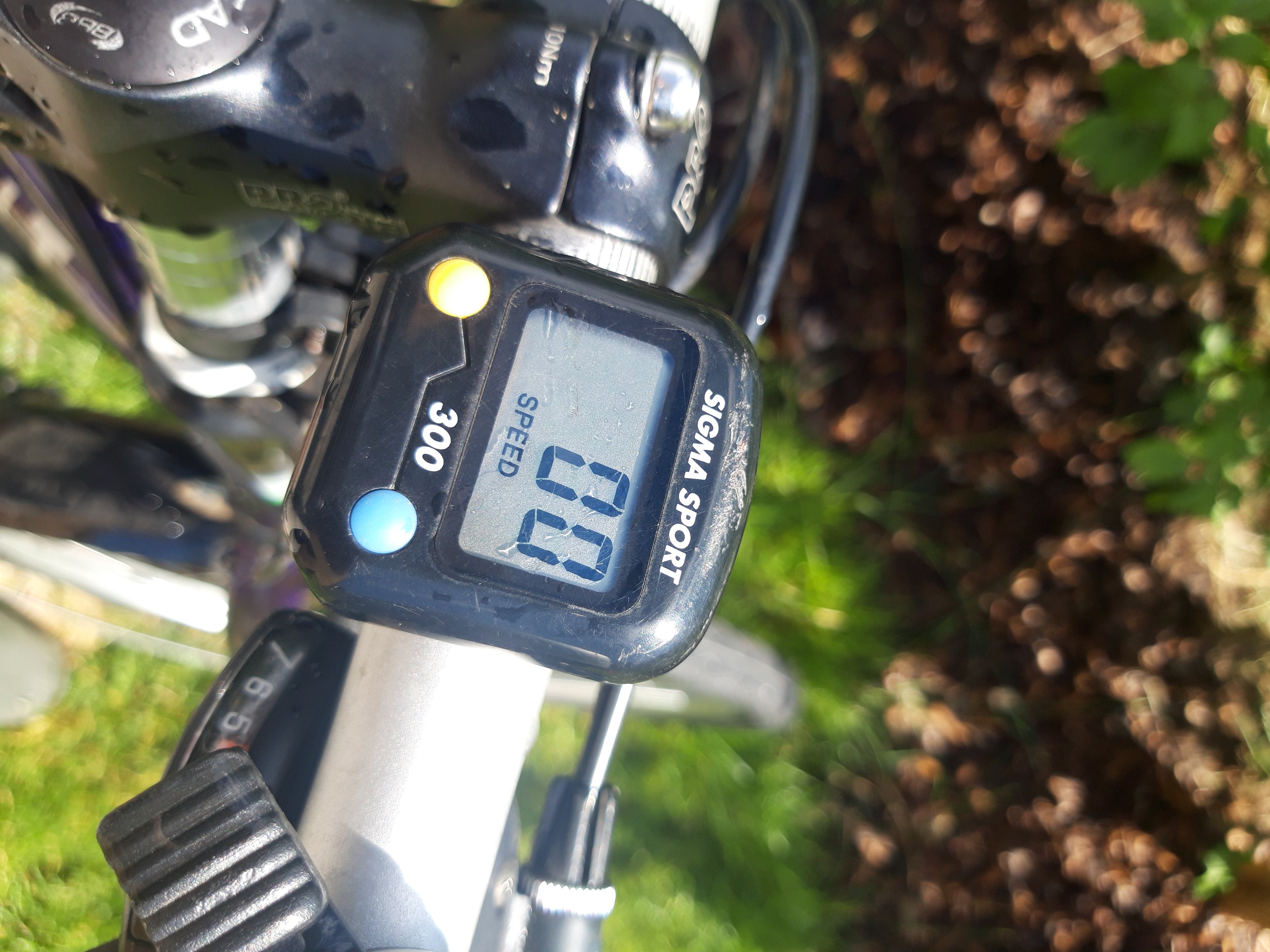

Ik heb een sigma sport 300 km teller gekregen van mijn vader. Prachtig oud ding dat doet wat ik ervan verwacht.
Echter begrijp ik niet goed wat ik moet ingeven als ik de wielmaat probeer in te stellen. Momenteel fiets is ongeveer 60km per uur volgens dat ding :roll:
Mijn wielen zijn 26" en ga er big ben 55-559 banden op leggen.
Bij het instellen kan ik 3 cijfers ingeven. 559 is dus niet de juiste ingeving wat dat staat er nu in.
Iemand ervaring met dit toestel?
Het getal zal waarschijnlijk de omtrek van het wiel zijn. Diameter zou ook nog kunnen. Misschien 1 van die 2 eens proberen?

Klinkt alsof je ongeveer ergens tussen een kwart en de helft van de huidige waarde uit zou moeten komen.
Waarschijnlijk de omtrek in centimeters.
Iets rond de 209 in jouw geval.
Als je het precies wilt meten: zet met een vette stift een streep op het loopvlak van de band. Rijd over een schone keukenvloer zo ver dat je twee afdrukken van de streep op de vloer krijgt. Meet de afstand tussen de streepjes. Maak de vloer schoon voordat er iemand thuis komt.
Handleiding is gewoon te vinden op internet.
Wieldiameter opmeten wanneer je big ben's er op liggen en deze in cm's x 3,14. Je zou ergens op 213-219 moeten uitkomen schat ik in, deze waarde ingeven.

Het getal waar je teller naar vraagt is de afstand die je wiel aflegt als hij/zij één keer rond draait. Gelukkig hoef je er geen grote keuken voor te hebben: ga met je fiets op de stoep staan, met (bijvoorbeeld) het voorwiel met het ventiel precies beneden. Leg daar een wasknijper o.i.d. op de grond, loop met de fiets naar voren totdat het ventiel weer onder staat. Leg de tweede wasknijper daar neer, zet de fiets weg en meet met een duimstok de afstand tussen de wasknijpers en geef dat getal in in je teller. Is nauwkeurig genoeg voor normaal gebruik.

Hij staat nu ingesteld op 210. Wielhoogte x3.14. Ik ga met de eleltrische bakfiets controleren of hij correct staat ingesteld.
