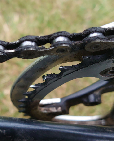

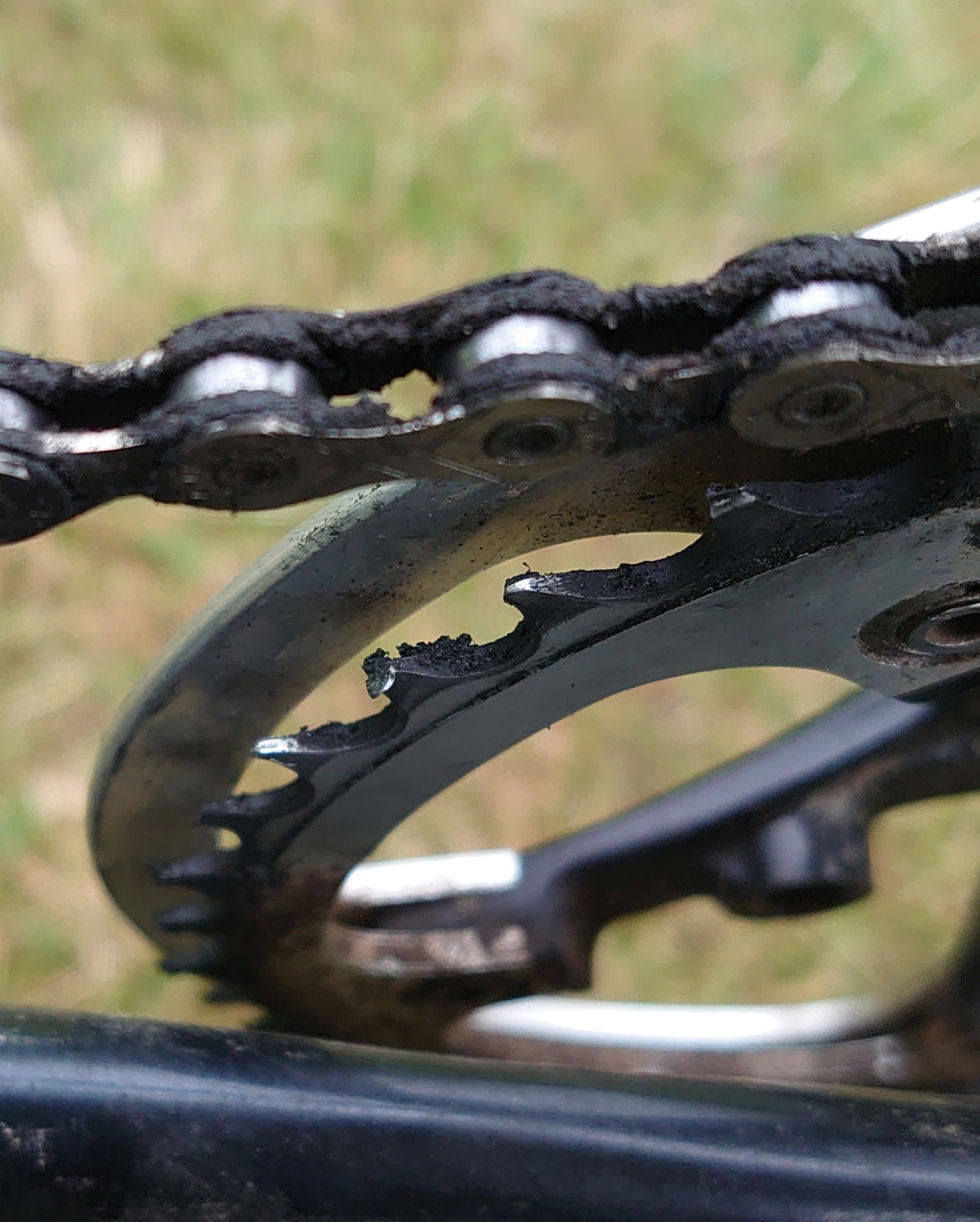

Versleten ketting en voorblad
Toegegeven: het voorblad heeft er tegen de 20.000 km opzitten, de ketting slechts 11.000.
, maar dat tandjes van het voorblad spontaan gaan afbreken is nieuw voor mij.
Tja, als je zulke haaientanden laat ontstaan...
vr 24 jun, 2022 21:26
Fiets er mee door en er gebeuren nog wel meer interessante zaken.
Dat geldt voor auto's natuurlijk ook, maar om de een of andere reden rijden mensen daar juist niet te lang mee door.
vr 24 jun, 2022 21:42
Dat heet toch mileu bewust/duurzaam tegenwoordig? Maximaal gebruik van iets maken en het daarna verbouwen tot nachtlampje of deel uitlaten maken van een kroonluchter oid
