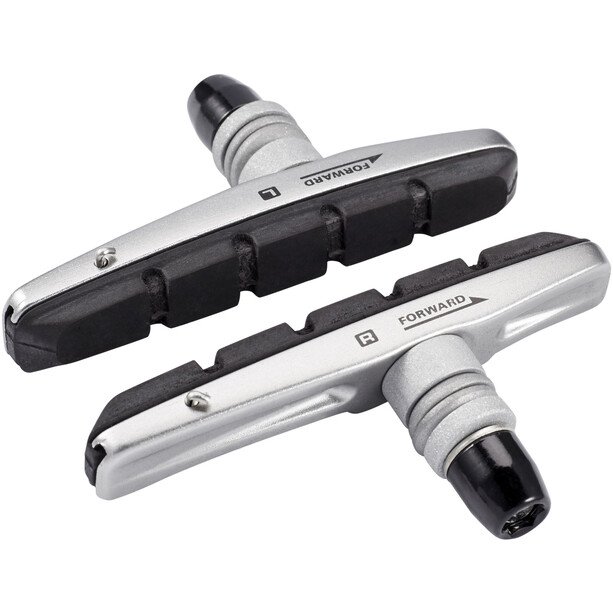

Als je fiets inderdaad die afgebeelde Shimano cartridge remblokken heeft kun je ook alleen het rubberen slijtagedeel vervangen, dat zou wat goedkoper kunnen zijn dan complete remblokken. Wat compacter om onderweg als reserve mee te nemen ook.

Puur vanuit (technische) intuïtie zou ik zeggen bij de exemplaren met de as uit het midden een soort “automatische bekrachtiging” ontstaat doordat de langere kanten als het ware een beetje “meegenomen” of gekanteld worden door de voorbijkomende velg en zo de wrijving wat verhogen (vandaar ook de draairichtings-pijl voor de montage). Maar nogmaals, ik bedenk het ter plekke.
Door het remmen worden de remblokjes één kant op getrokken. Het ligt voor de hand aan die kant de blokjes wat langer te maken want aan die kant bewegen ze richting velg. De andere kant kun je ook langer maken, maar dat maakt geen verschil want die beweegt juist van de velg af.
Vergelijk het met de menselijke voet, die je tijdens het fietsen ook op de grond zou kunnen zetten om te remmen. Met de tenen naar voren zou je - theoretisch - best kunnen remmen. Als je achterstevoren zou zitten zou je hak meteen omklappen omdat er dan aan de voorzijde geen verlenging zit. Er staat leuke plaatjes voor dit vergelijk op internet maar ik kan ze even niet vinden.

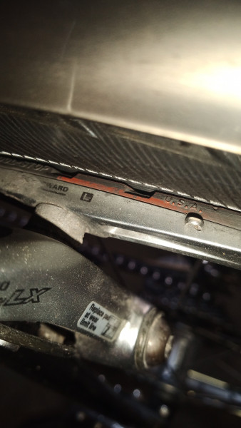

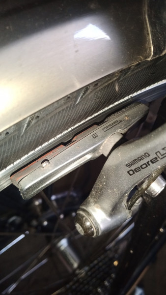

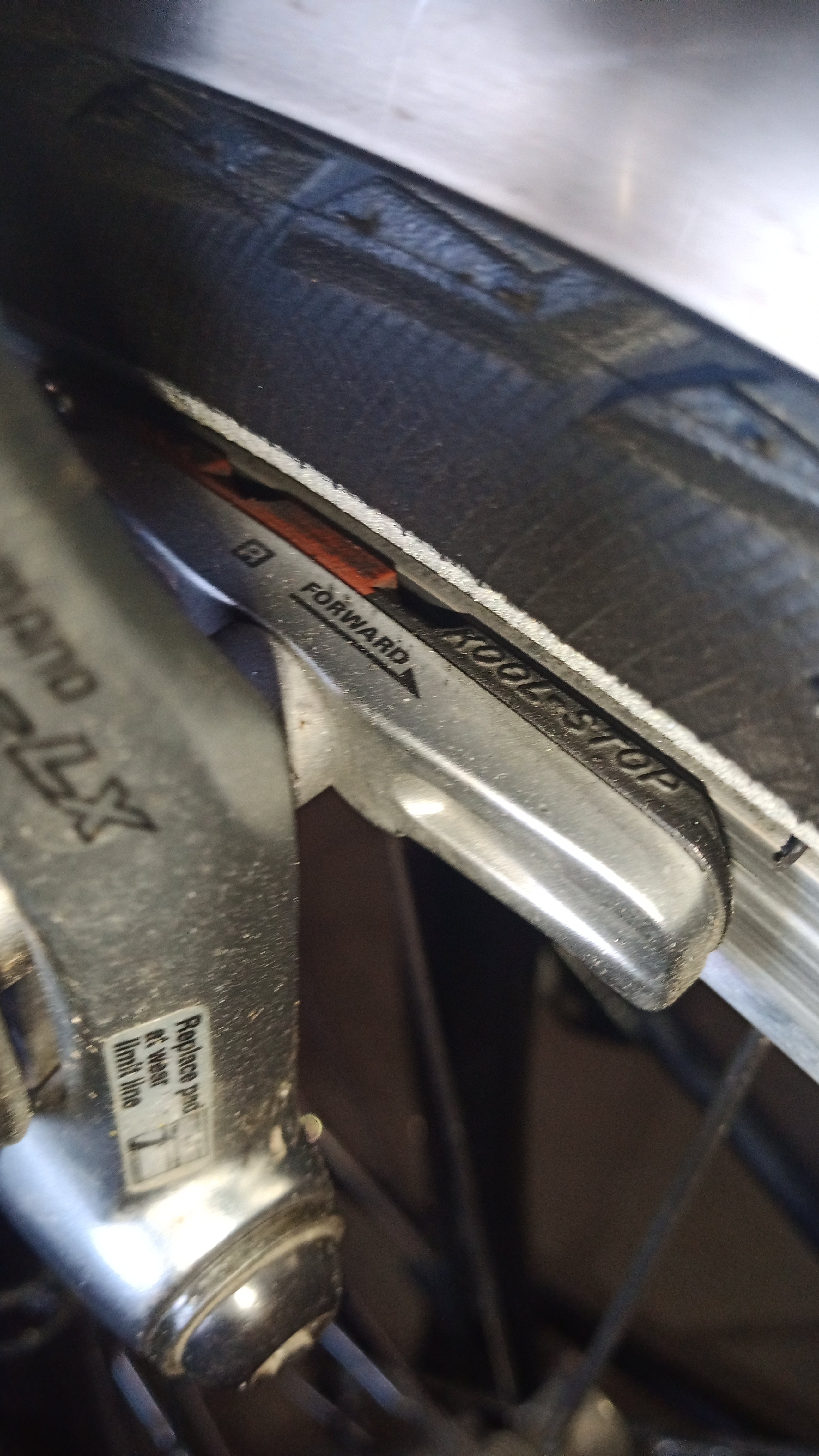

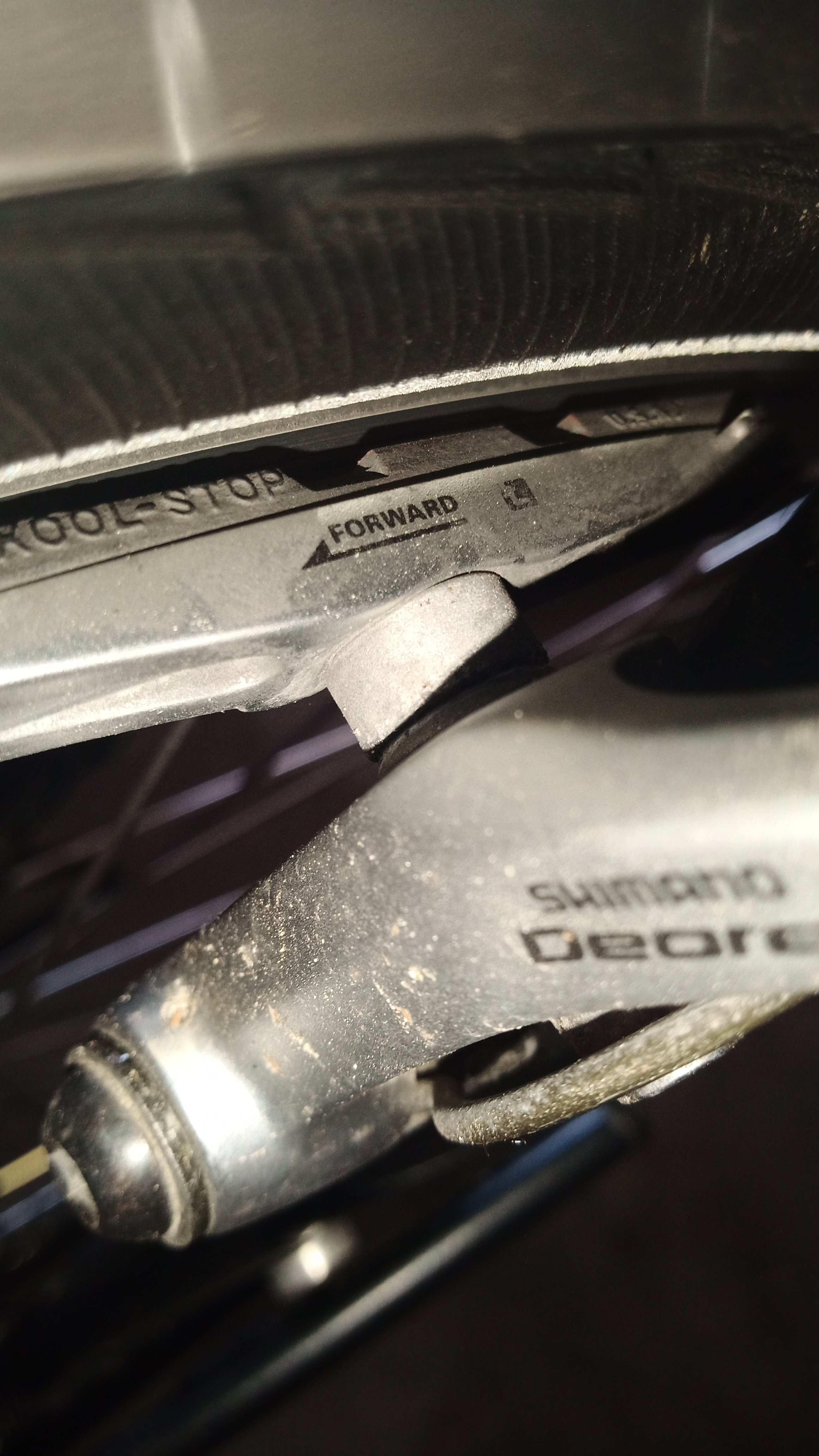

Edit: Ik heb nog even wat foto's gemaakt van hoe de blokjes er nu bij staan. Drie jaar en 6500 kilometer later...
