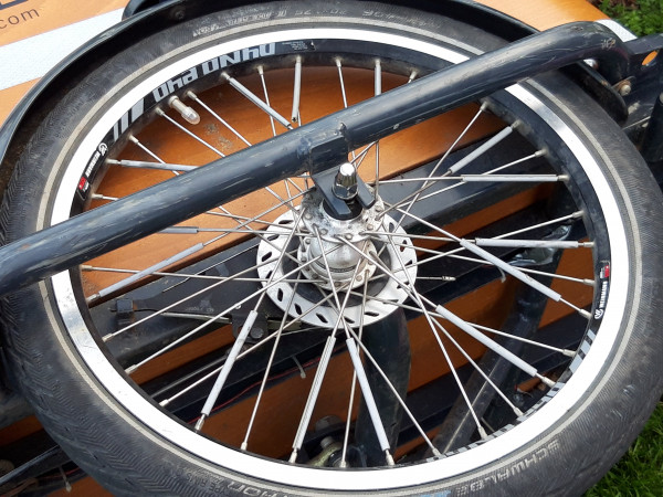

Wij hebben een Babboe curve elektrische bakfiets. Na wat onderzoek blijken het de lagers te zijn.
Nu dacht ik de lager er gewoon uit te kunnen nemen en er een nieuwe in te kunnen steken.
Maar bij het nakijken voor welke lagers ik nodig had om te bestellen kwam ik erachter dat het iets anders is als ik verwacht had.
Toen ik de as uit het wiel haalde viel er al direct een balletje van de lager uit.
Hoe repareer ik zoiets en hoe weet ik welke lagers of ik moet kopen?

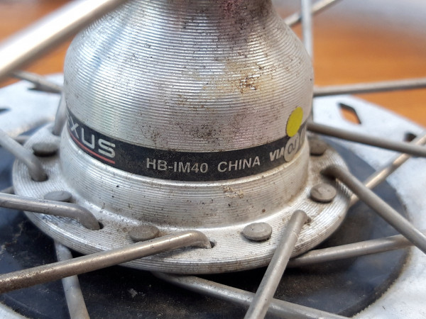

zoekend op deze naaf vind je hier de doorkijk-tekening met alle onderdelen. https://manualzz.com/doc/53867754/shima ... loded-view
kogeltjes zijn 3/16e van een inch, 20 stuks, zo lees ik uit tekening.
dan zoeken op onderdeel of het ergens te krijgen is.
alternatief is naaf zoeken met dezelfde flenzen (even hoog zodat spaaklengte ok blijft) en dan het wiel omspaken naar nieuwe naaf
https://si.shimano.com/#/nl/search/Keyword?name=HB-IM40
> pdf downloaden
Googelen op naaf cup/conus/kogel onderhoud filmpjes of ouderwets een goed fietstechniek boek aanschaffen.
Voor verkrijgbaarheid onderdelen contact opnemen met een plaatselijke Shimano Service centrum.
+ een passende conussleutel aanschaffen.

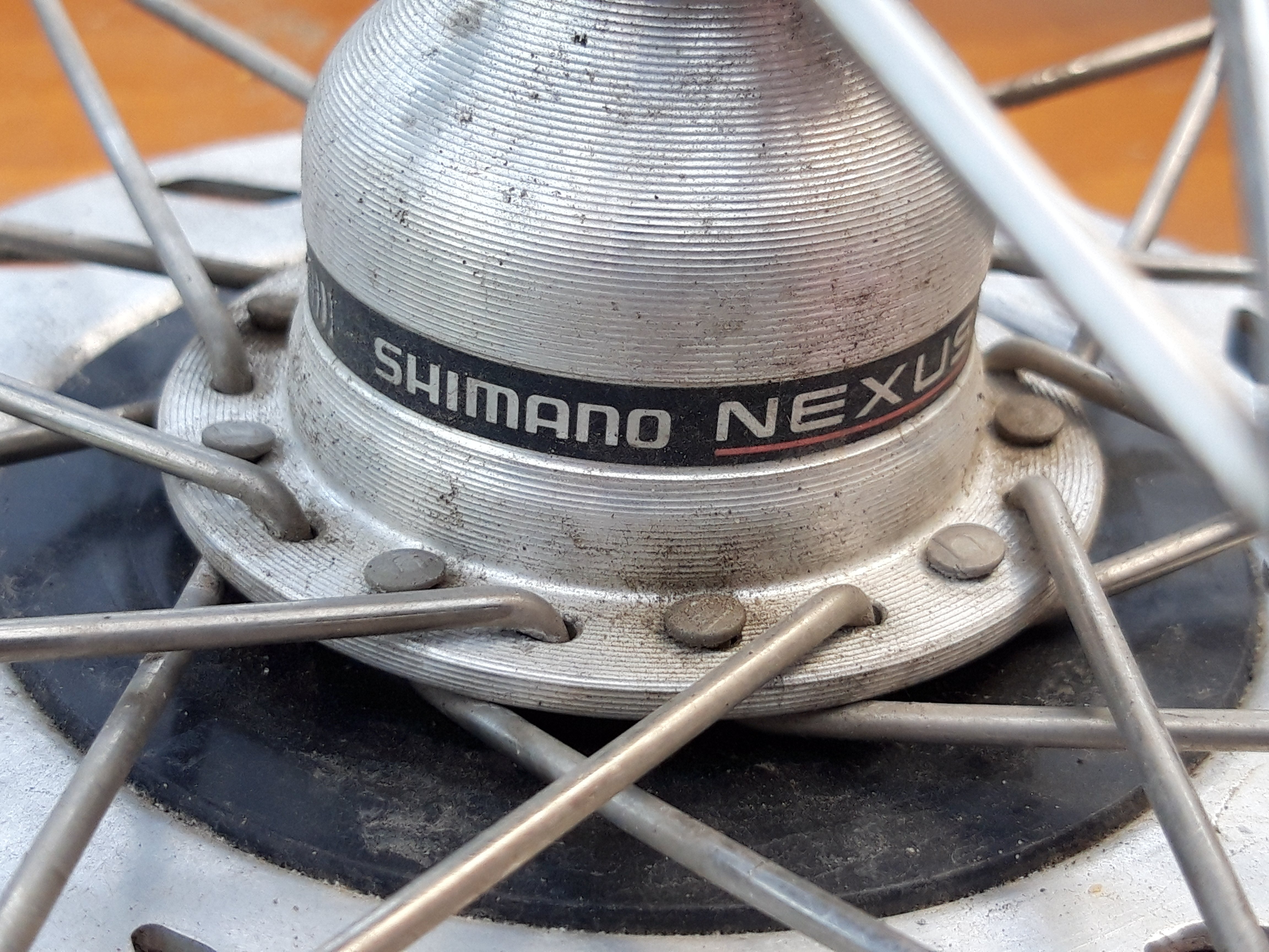

ja, en een flinke lik kogellagervet er in. (uit elkaar, even schoonmaken, randje kogellagervet daar waar de nieuwe kogeltjes komen. dan de kogeltjes en daarop nog wat vet en dan de boel weer dicht en afstellen. )
Als 1 band sneller verslijt dan de andere dan kan het maar zo dat de uitlijning van de wielen niet helemaal goed is. dat verklaart mogelijk ook dat van het ene wiel de lagers al vervangen moeten worden en van het andere wiel eigenlijk nog niet. Ik versleet in het begin op de driewieler ook lagers (en wat minder banden) waar je bij stond en sinds de uitlijning goed is en ik half keramische lagers gebruik (alleen de kogeltjes), is de slijtage zeg maar normaal.
Deze naven zijn niet bedoelt en niet geschikt voor bakfietsen, assen trekken krom, flensen kunnen breken en de clutch van de rem in de naaf [ de verdikking in de naaf waar de rem tegen aan zit] krijgt snel speling in de naaf
