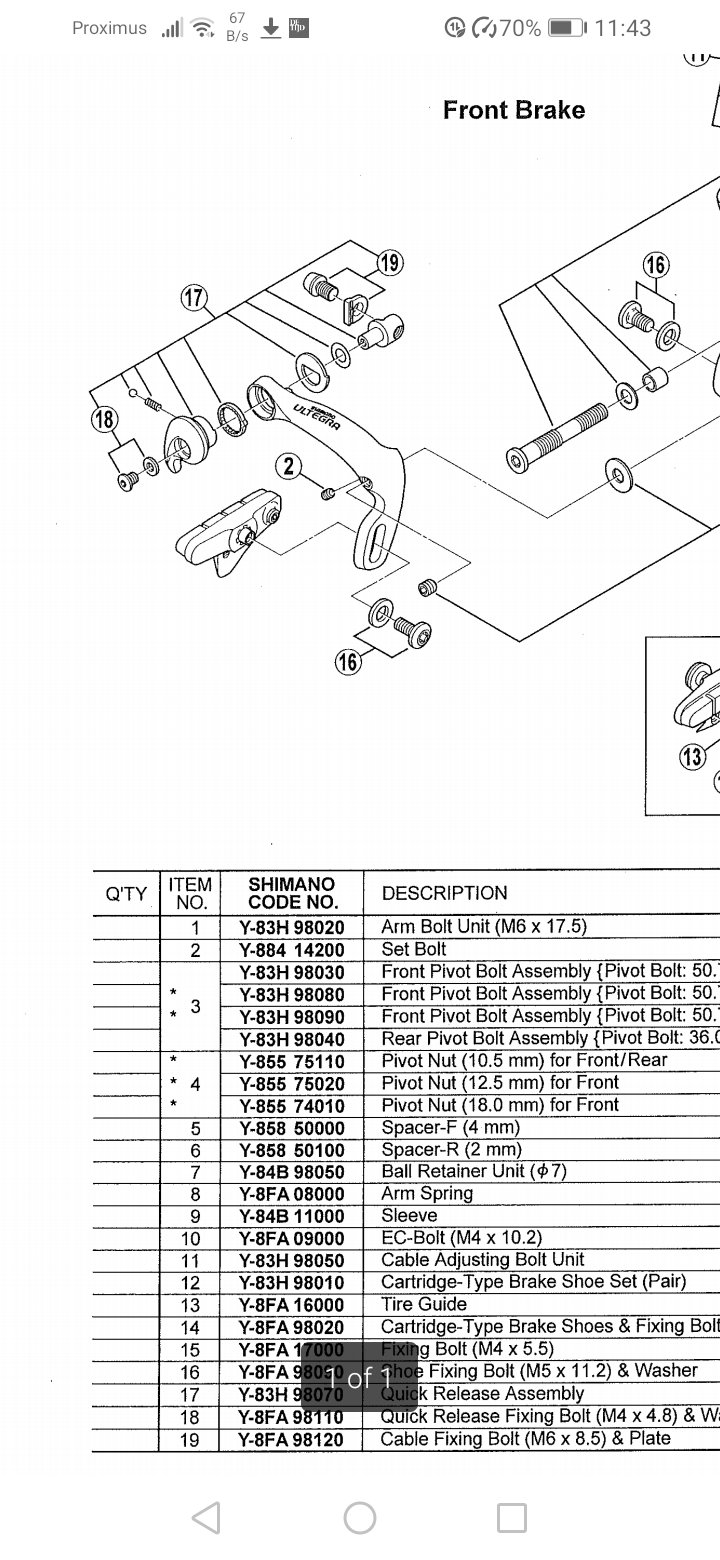

* In de documentatie van de remmen staat dat 26mm probleemloos werkt. Bredere banden kunnen problemen opleveren bij het steken en verwijderen van de wielen. Mocht ik het wiel eruit moeten halen kan ik met een imbus 5 de remkabel ontspannen. Dit lijkt me voldoende om het wiel uit het frame te halen? Klopt dit? Of is deze tactiek vragen om gedoe en problemen? Ik heb geen zin om te lopen hannesen langs de kant van de weg als ik een bandje moet wisselen of zo.
Ik denk dat hier niemand precies dezelfde fiets heeft, dus je zult zelf moeten kijken waar het past of niet en of de speling niet alleen boven maar ook links en rechts groot genoeg is.

De shimano BR 6500 remmen hebben een "quick release" hendeltje....
Daarmee kun je de rem "open" zetten voor het verwijderen van het wiel...
