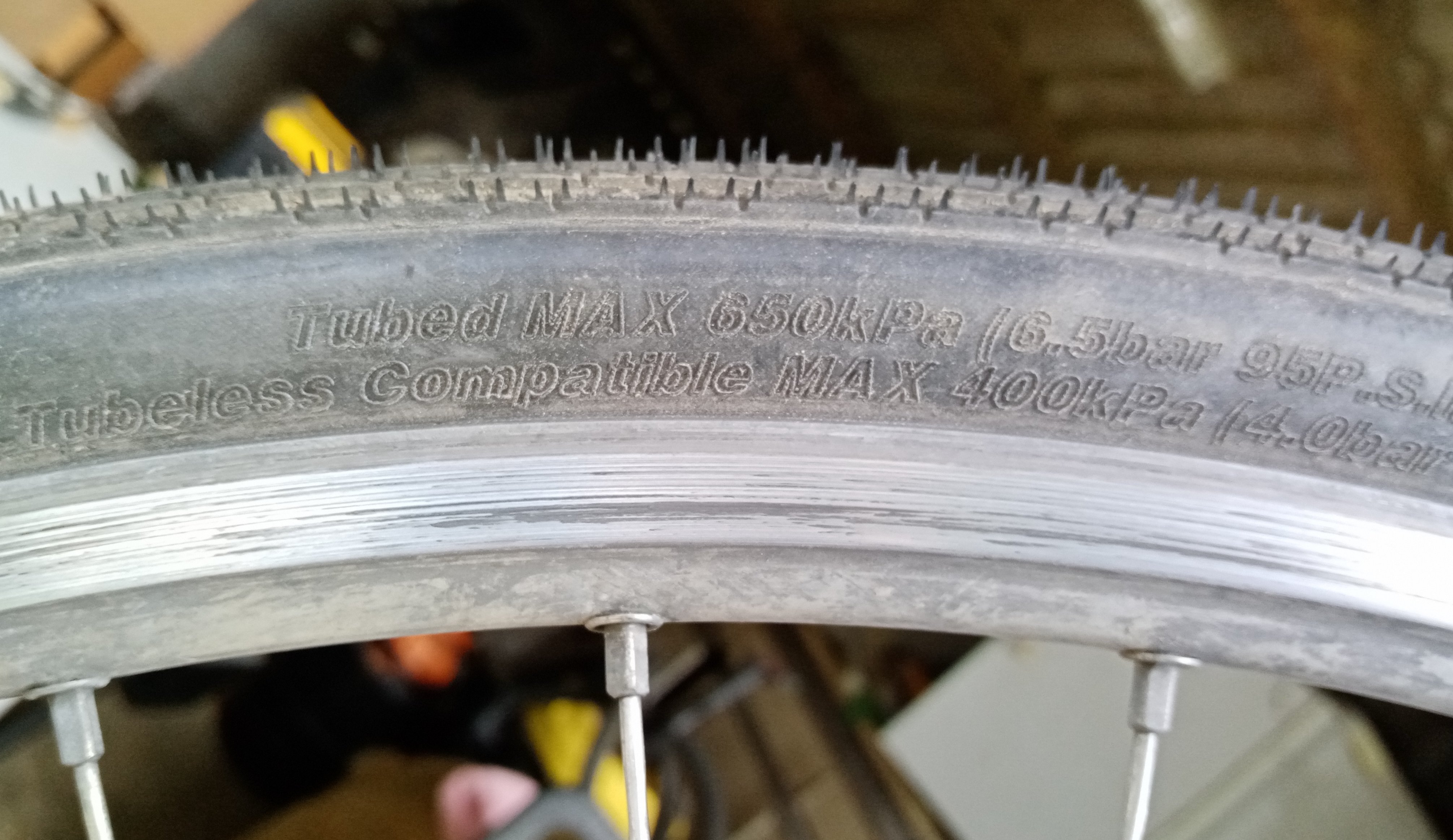

In mijn Schwalbe gids staat:
Wat is de juiste spanning voor mijn band.
Op de band staat aangegeven wat de toegestane banden spanning is. Dit geld voor iemand van 75 kilo. Voor iedere kilo meer, moet de spaning verhoogd worden met 1%.
supermario schreef:
za 28 mei, 2022 12:24
Op de band staat aangegeven wat de max banden spanning is. Dit geld voor iemand van 75 kilo. Voor iedere kilo meer, moet de spaning verhoogd worden met 1%.
Ik denk niet dat dit er staat.
Ik denk dat in plaats van het woord max er het woord aanbevolen staat met daarbij de opmerking dat je in geen geval het maximum mag overschrijden.

Leon heb het veranderd in toegestane druk.
supermario schreef:
za 28 mei, 2022 13:09
Die ligt niet alleen aan een bepaalde band in een specifieke breedte maar ook aan wat de velg toelaat. En dan natuurlijk de laagste van de twee aanhouden.
Ik pomp die van mij altijd op tot het maximum dat op de band staat. Maar misschien is dit geen logische redenering. Ik heb me er dan ook nooit in verdiept.

En wat als je twee maximum drukken hebt en geen minimum ?
