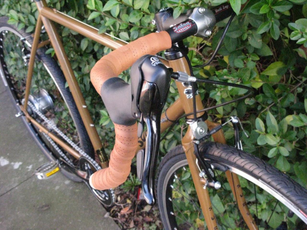

hier een beschrijving van je shifter: https://road.cc/content/news/12234-vers ... -hub-gears
