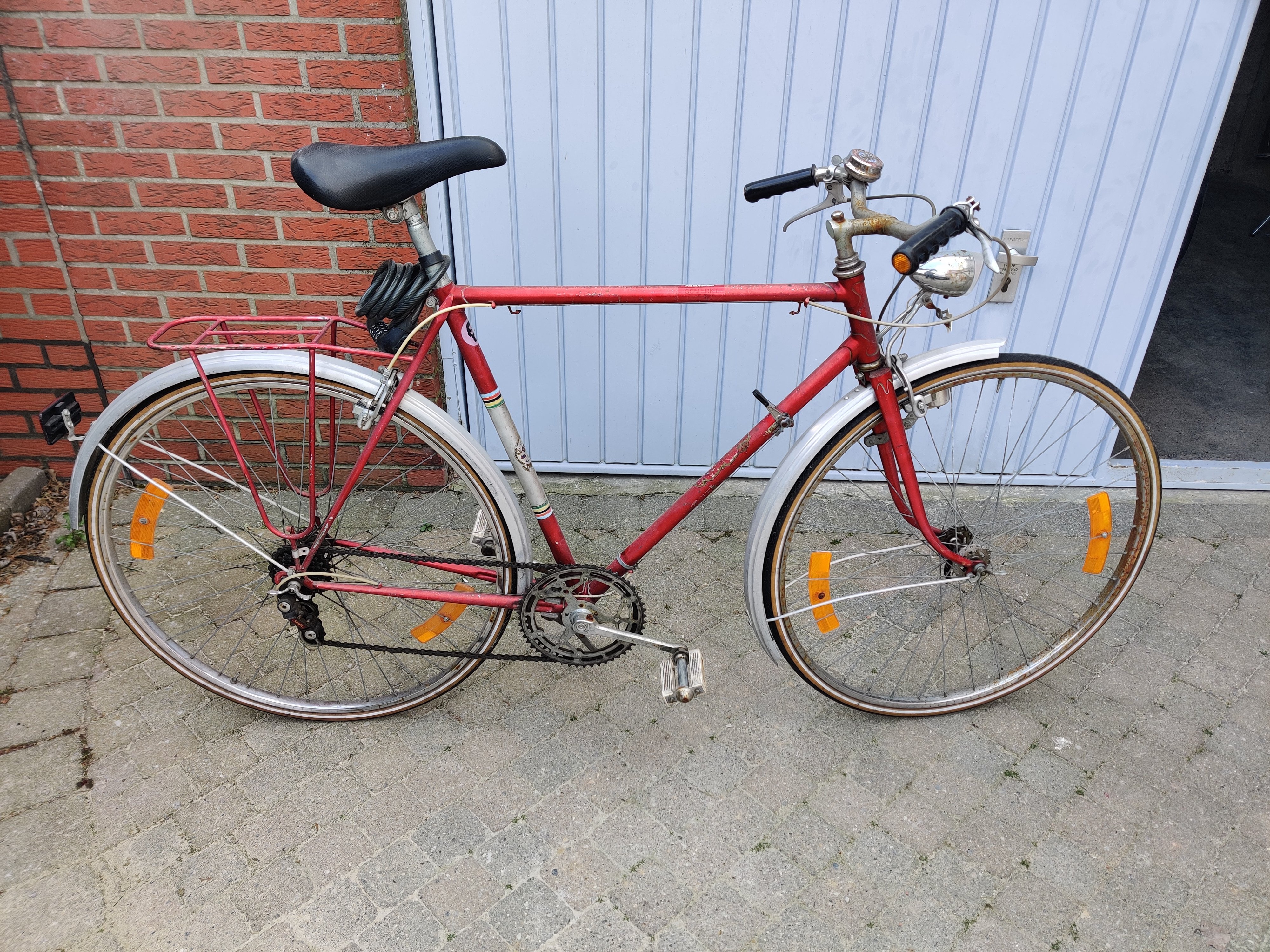

Dag forum,

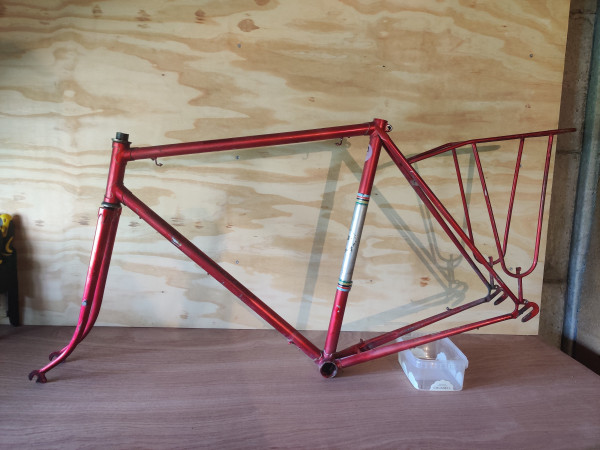

Wie kan mij helpen om te achterhalen welk merk van kader dit zou zijn?
Als je foto's maakt van de beeltenissen op het frame, kan google lens je dan verder helpen?
Dat lijkt me een Flandria. De bagagedrager is een goede hint in die richting.

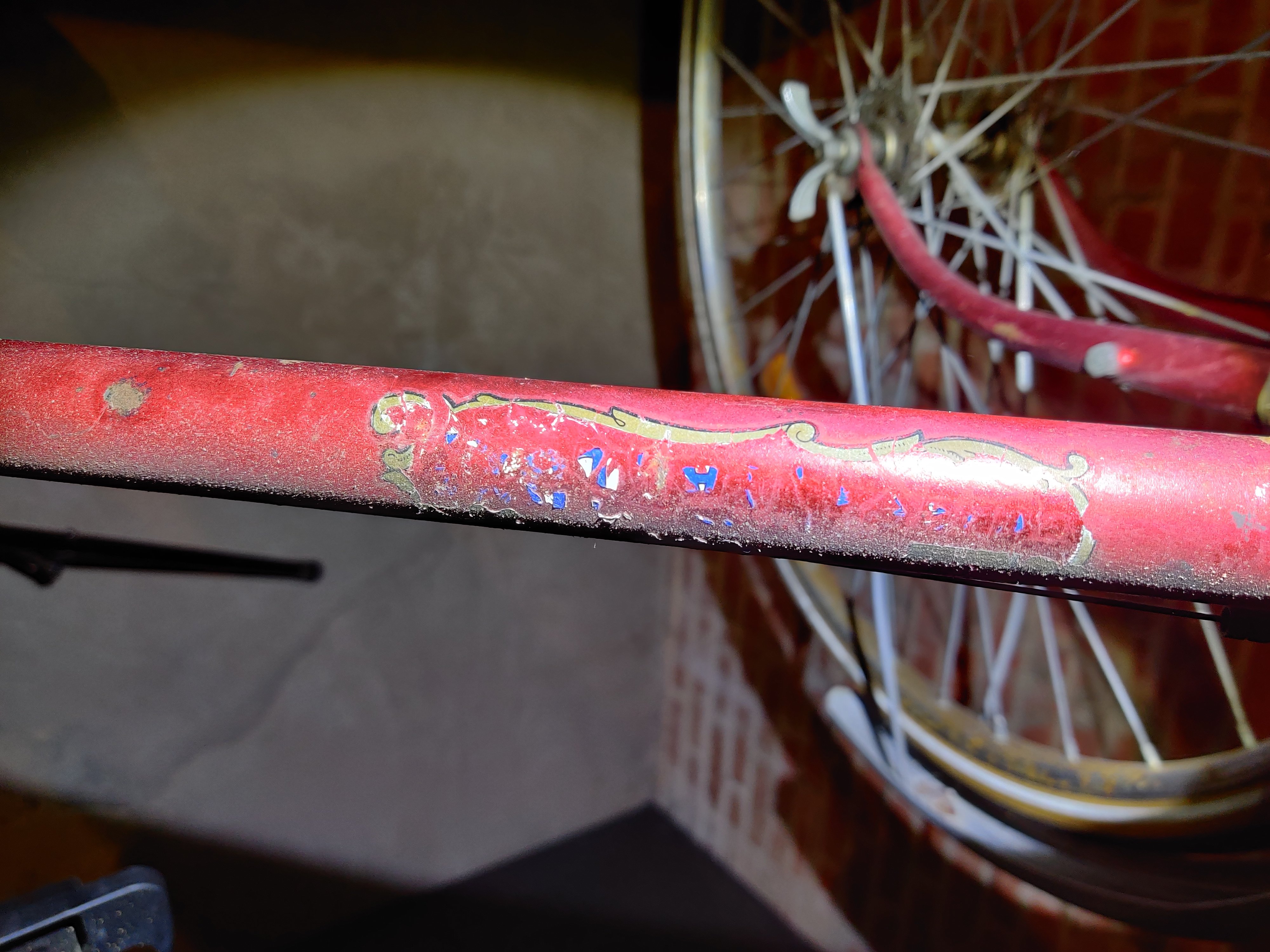

Qua vorm is dat inderdaad zeer gelijkend. Afmetingen van de schroefdraad zijn alleszins niet Frans.
Ik zie wel maar weinig gelijkenissen tussen het Flandria logo en de resterende decals op het frame.
Wellicht bouwde iemand destijds frames voor Flandria. En bouwde die daarnaast ook voor anderen. Of bouwde Flandria zelf ook voor anderen. Geen idee. In die hoek zou je het kunnen zoeken.
Een Royal Crown?
Wat mij betreft geen twijfel dat dit een fiets van Belgisch fabricaat is. Alle details wijzen in die richting.
Dat gezegd hebbende: vroeger had iedere fietsenwinkel zijn eigen merk, en werden de kaders betrokken van enkele gespecialiseerde (Belgische) fabrieken, die "blanke kaders" leverden. Meestal keurig gelakt, maar zonder identificerende kenmerken zoals framenummers.
Detaillisten voorzagen die frames dan van eigen transfers, en soms zelfs een framenummer, bouwden ze op en verkochten ze als eigen producten.
Dit was een praktijk die zowel in België als Nederland veel voorkwam. Zo kwamen de frames die Vittorio onder de naam "Populair" verkocht allemaal uit België. De eerste Jan Janssen-fietsen kwamen van Flandria, en later van Vaneenooghe. Het Uttechtse Snel deed het met kaders van Kessels en ook van Vaneenooghe.
Ook de (overigens zeer fraaie) frames van Martens uit Zwevezele kom je onder allerlei merknamen tegen.
Gezien de opbouw vermoed ik dat jouw fiets van een Belgische fietsenwinkel komt. Uitvinden welke dat is zal wel wat zoeken worden, ben ik bang.

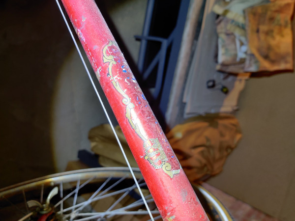

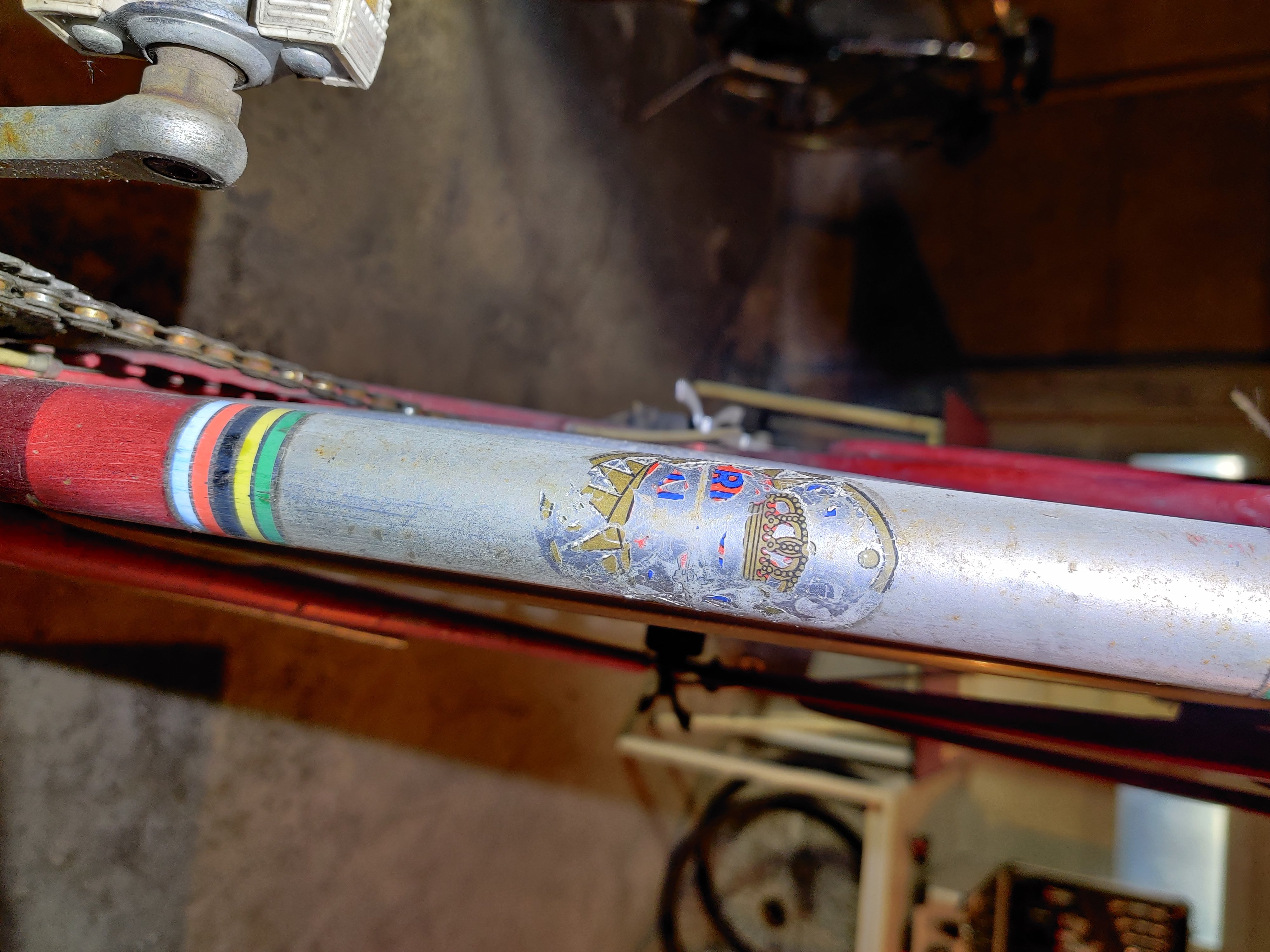

Ik zit nog eens naar die transfers te kijken, en kan me toch niet aan de indruk onttrekken dat daar wel eens Cycles Royal Nord zou kunnen hebben gestaan.
De hier gebruikte lugs werden in ieder geval ook door Flandria gebruikt.

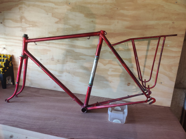

Hier twee foto's van het frame.

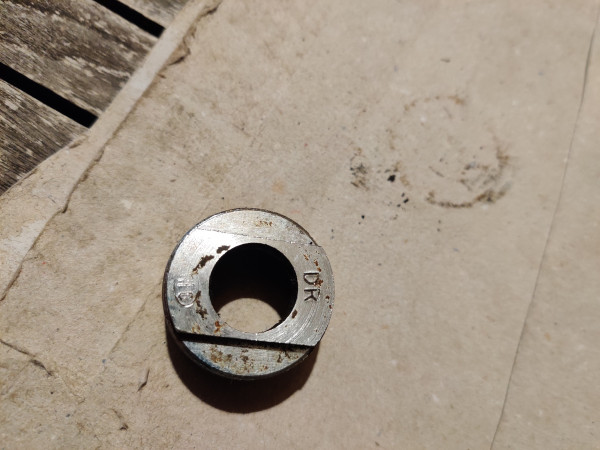

Het viel me ook op dat de lugs een nummer bevatten.
De lugs aan de bovenbuis: 72.
De lug onderaan de balhoofdbuis: 58 en ook de letter C.
Ik vermoed dat dit maten of dergelijke zijn maar misschien dat niet elk merk dit toepastte waardoor het misschien wat meer over de oorsprong kan vertellen?

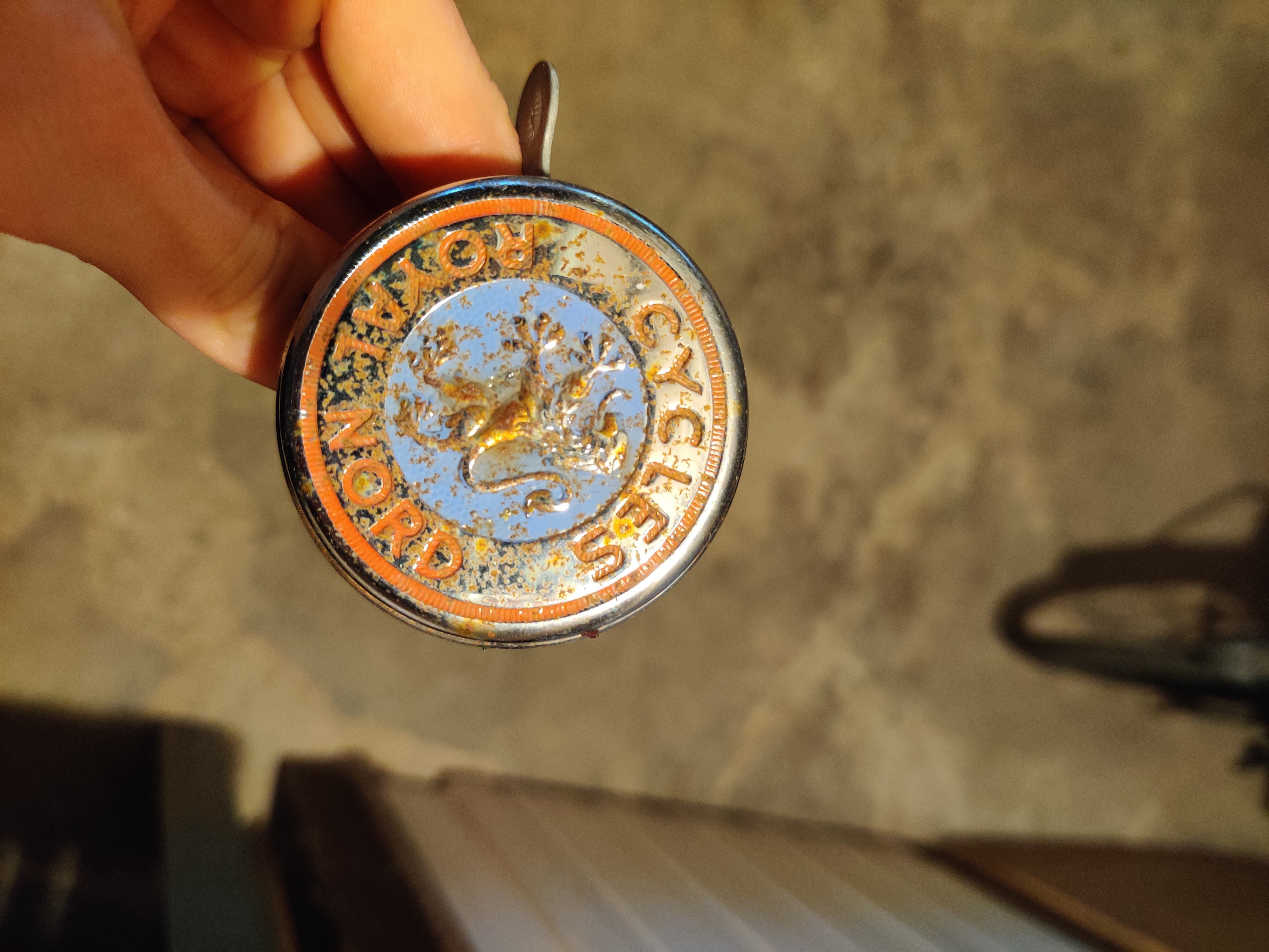

Ik zou mezelf voor de kop kunnen slaan dat ik deze link niet heb gelegd.
De bel die erop stond is van cycles royal nord. (Zie foto)
Is er dan nog een link met flandria of gebruikten beide merken fietsen uit dezelfde fabriek?

72 op de lug is het aantal graden van de hoek tussen de betreffende buizen. Een bekende hoek voor sportfietsen en randonneurs, overigens.
58 zou wel eens de maat van de zitbuis in centimeters kunnen zijn.

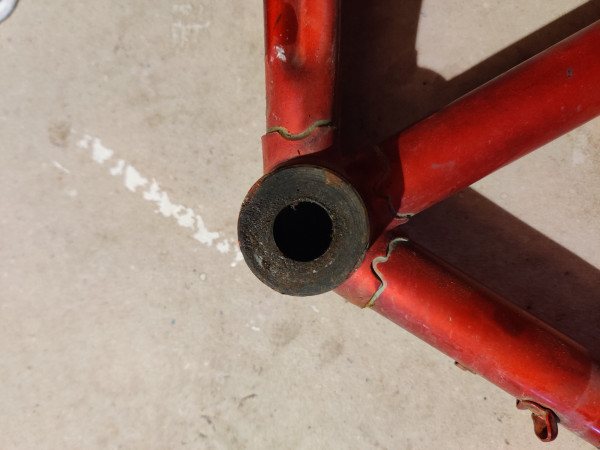

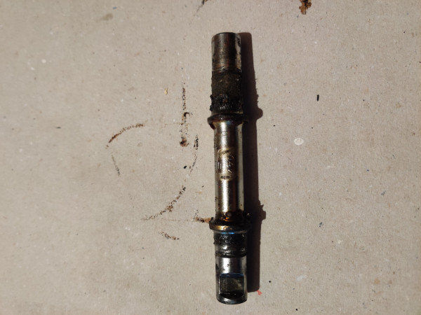

Als je hem toch uit elkaar hebt: hoe zien de trapascups eruit? Dit type schijnt typerend voor Flandria te zijn geweest:
Die foto's van de linkerkant van het frame bevestigen trouwens de Belgische oorsprong. Het nokje op de voorvork was voor het taksplaatje, dat tot in de jaren '80 in België verplicht was:

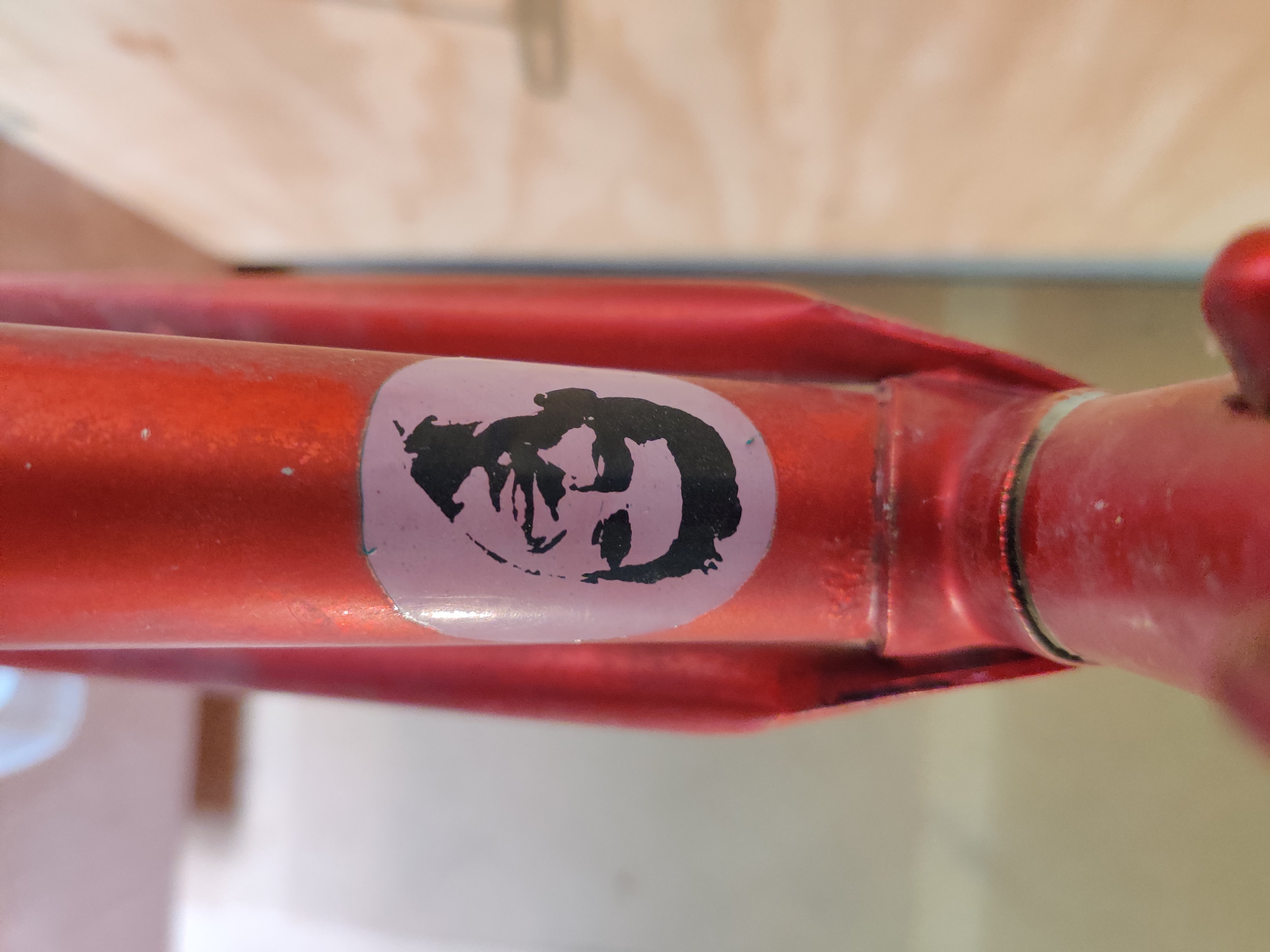

Wat me intrigeert is het portret bovenaan op de zitbuis. Heb je daar een foto van? Ben wel benieuwd wie dat is. :)
non-fixie schreef:
ma 25 apr, 2022 21:46
Mij ook. Diavolo frame?
Klopt, het originele plaatje heb ik nog.
Is een voor zover ik weet veel gebruikte sticker van Merckx. Men zou in die tijd op veel fietsen zomaar een sticker van Merckx plakken.
