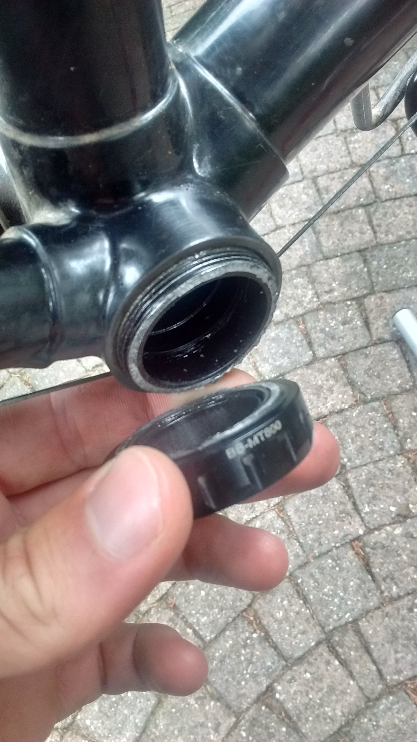

Deze heb ik toen vervangen voor een Shimano XT MT800 BSA MTB. Die is na ca 1000 km afgebroken (!), zie foto.

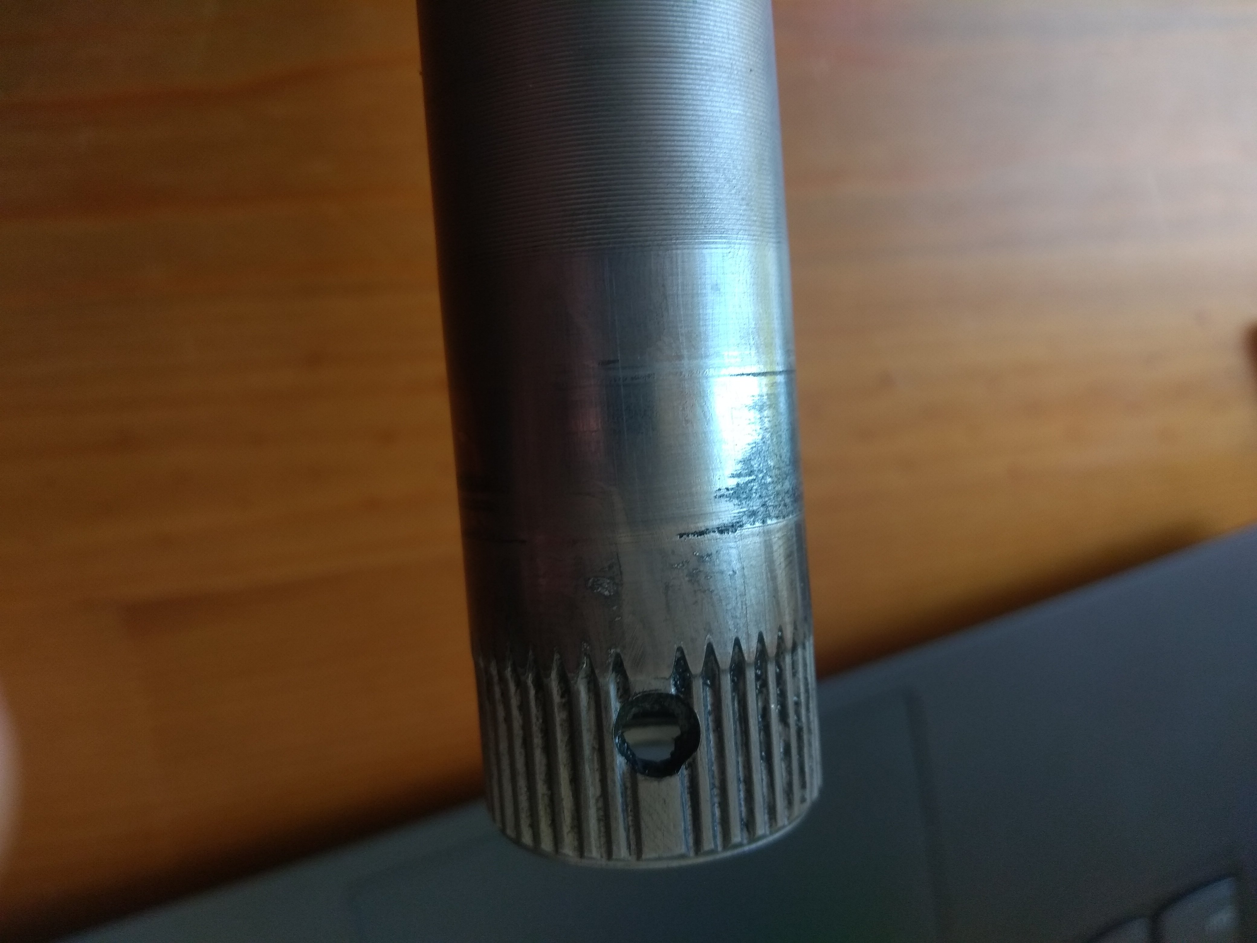

Goede tip van de slijtage van de as. Ik heb het meteen even bekeken. Zie foto. Ja, als ik er met mijn nagel overga is er een minieme grens waar de nagel wel achter blijft haken, en dat is niet uniform over de gehele omtrek.
Is dat dan al een teken dat vervanging wenselijk is?

Die schade aan de as is alleszins niet de bedoeling: dit is een teken dat de as heeft rondgedraaid in de binnenring van het lager, terwijl die twee onderdelen niet zouden mogen bewegen ten opzichte van elkaar. Als je een niveau verschil voelt, dan is het zeer waarschijnlijk al teveel want die passing zou heel krap moeten zijn.
De foto van die afgebroken cup, heb je daar al de schroefdraad achteruit gedraaid, of zat die cup gemonteerd met nog zichtbare schroefdraad? Of heb je die er al uitgedraaid voor de foto? In het eerste geval, begrijp ik waarom die daar is gebroken :-).
Klinktals vervangen.

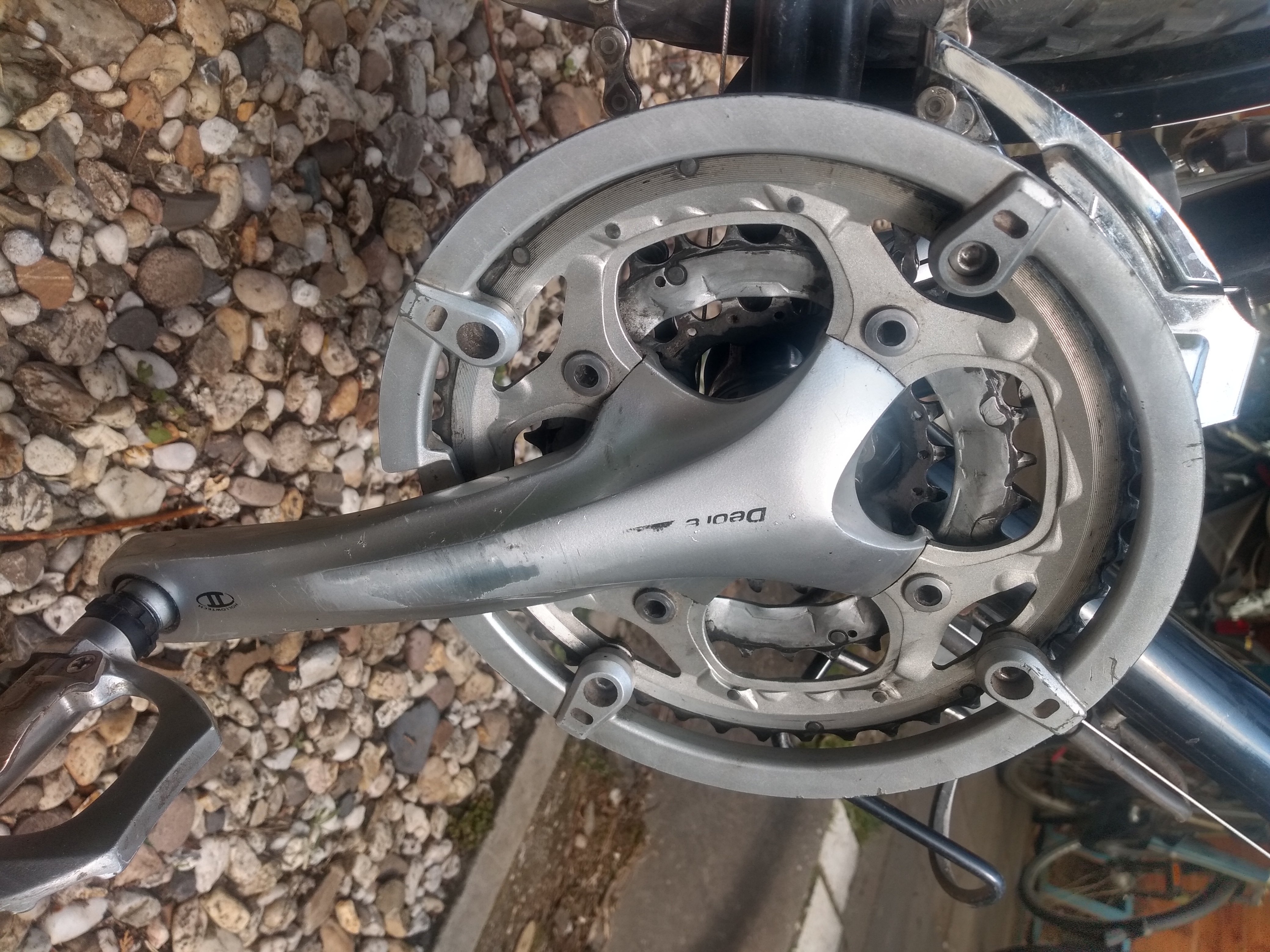

Het is een triple Deore LX crankset uit 2012, 170mm.
Ik kan zeker niet alleen de as die door de lagers gaat vervangen? Niet zo'n heel resource-vriendelijk systeem bij nader inzien dus...

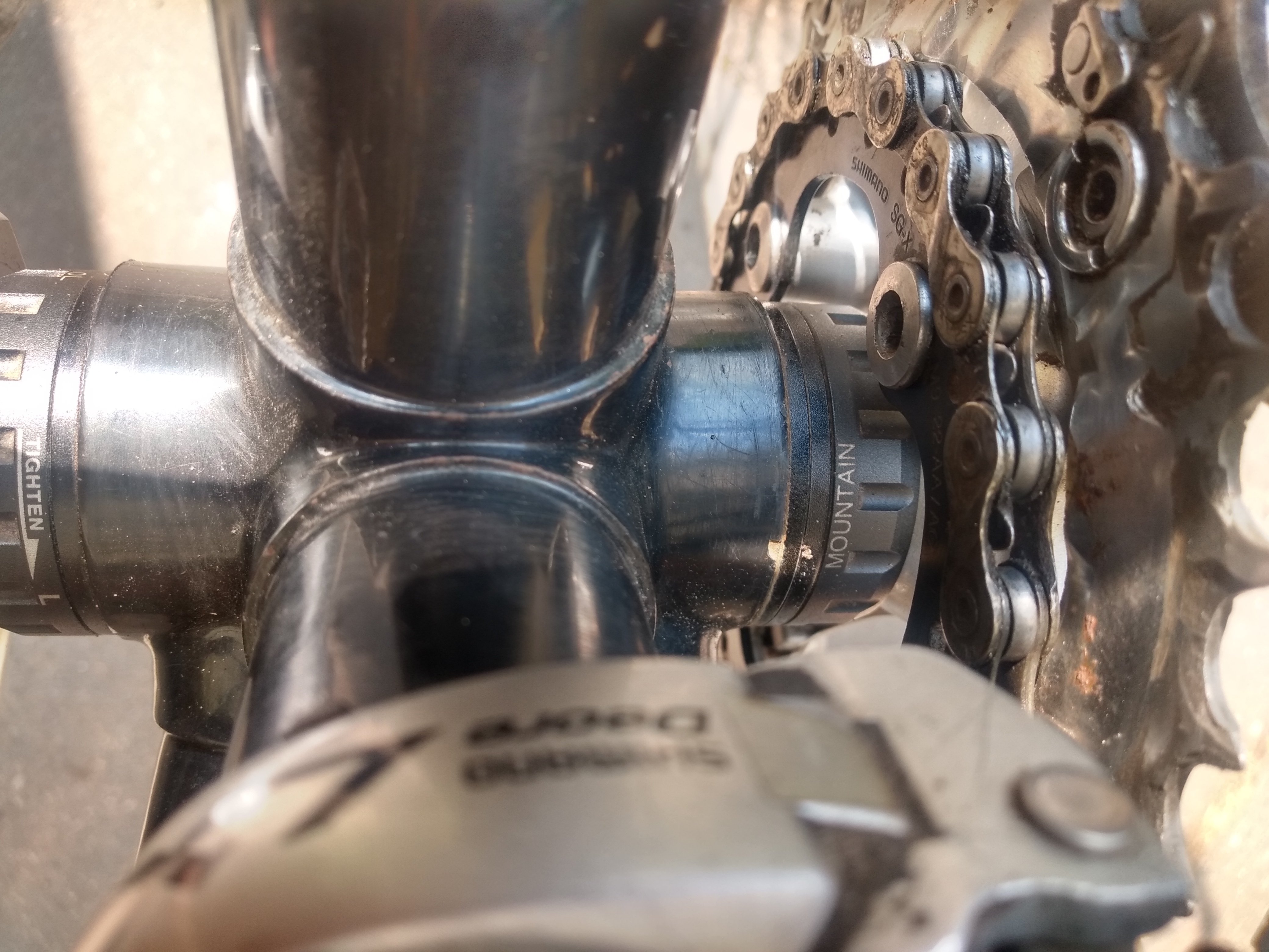

Om eerlijk te zijn zat hij zo gemonteerd, maar met 2 spacers ertussen. Zie foto: de huidige heb ik op dezelfde manier gemonteerd. Is dit fout?
Als je een 68mm bracket hebt zitten de spacers goed; twee aan de drive side en eentje aan de andere kant.

Dat helaas niet. Wel kun je iemand nog blij maken met de linker crank ;) En als je een crank met dezelfde steek voor de tandwielen gebruikt kun je je huidige tandwielen uiteraard ook overzetten. Soms is wel even een beetje vijlen nodig aan de binnenkant van de rechter crank, maar niets spectaculairs.
Dat lijkt gewoon een crankset voor 73mm die gemonteerd is in een 68mm bracketpot. Krijg je wat spacers erbij om het passend te maken, niks spannends of fouts lijkt me.
De foto kan me bedriegen, maar op het oog lijkt het erop dat er links een ander model lager is gebruikt dan rechts. De rechter draagt ook het opschrift 'mountainbike'.
Controlevraag: zijn er verschillende modellen door elkaar gebruikt?

ma 25 apr, 2022 11:17
Dat lijkt me de lichtval. Links staat er duidelijk de zon op, dat maakt kleurverschil op een foto niet zo gek.
Klopt, menig tourfiets/hybride/vakantiefiets gebruikt mountainbike onderdelen. Deore, Deore LX en Deore XT zijn ook gewoon mountainbike groepen.
Op de foto met de breuk zie je een Shimano XT MT800 BSA MTB
Op de foto met de spacers zie je een Shimano XTR SM-BB93
Allebei MTB.
