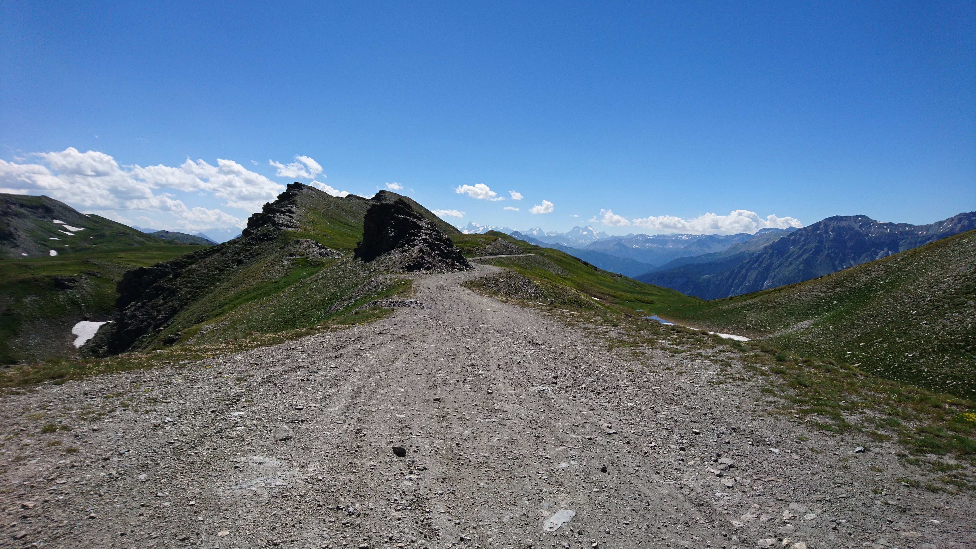

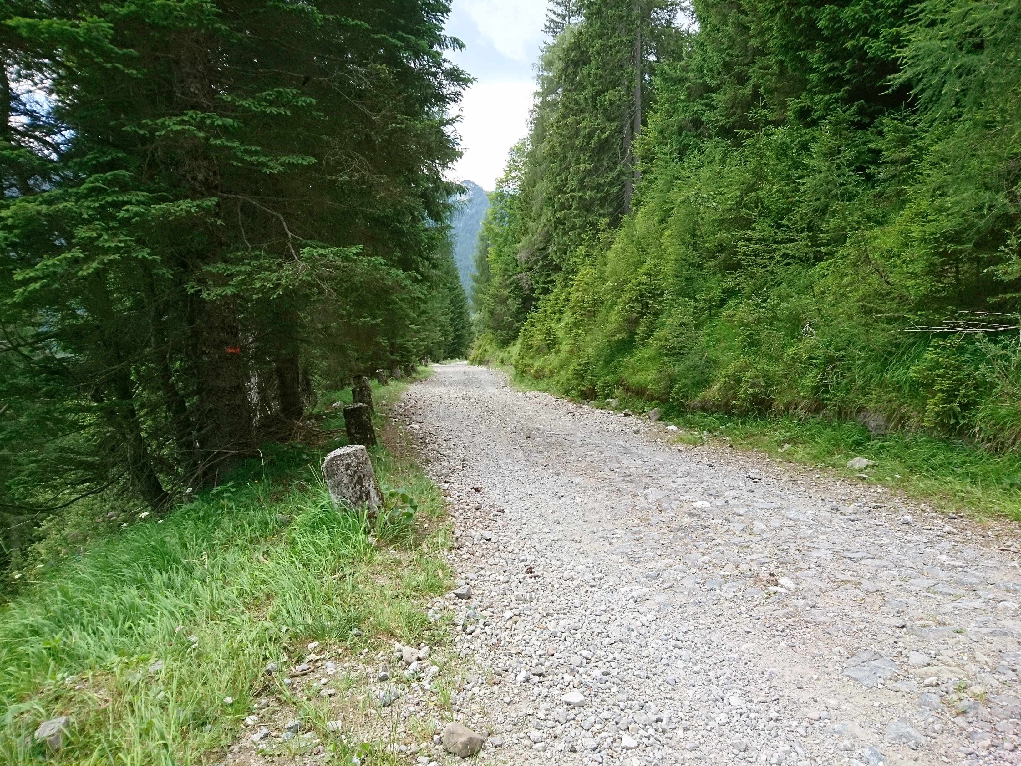

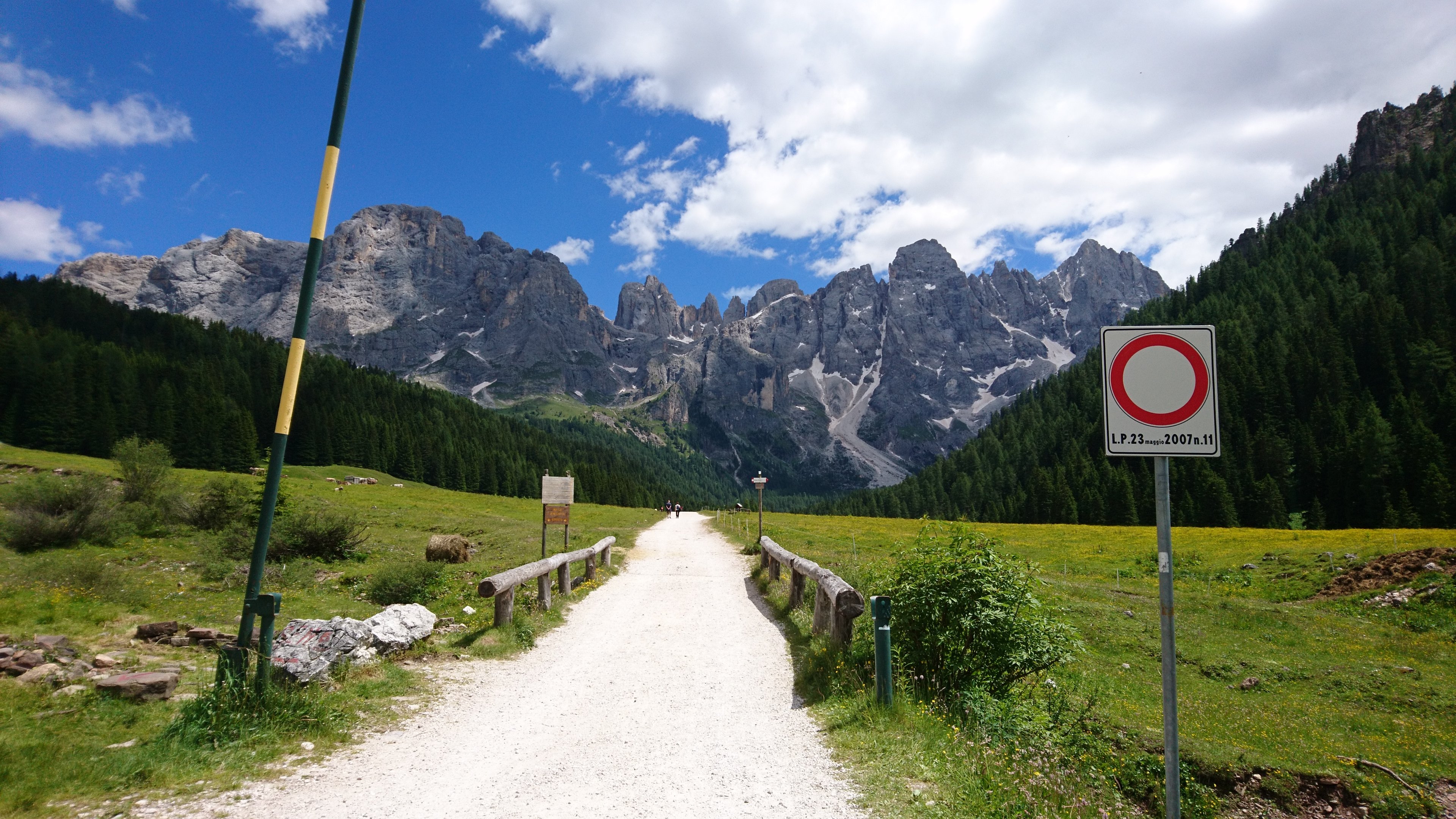

Sorry, ik was niet duidelijk.
Ik bedoelde te schrijven dat we middle-of-the-road banden gebruiken, mijn Poppink Continental en de elektrische fiets van mijn vrouw Schwalbe Marathon.
Nooit een probleem mee gehad.
Met name de Continentals.
Op dit soort wegen kan je met 'gewone' 42*622 banden uitstekend uit de voeten.
Als ik jou was zou ik gewoon bij middle-of-the-road banden blijven.
Je hebt er al ervaring mee en naar ik begrijp heb je er geen problemen mee gehad.
