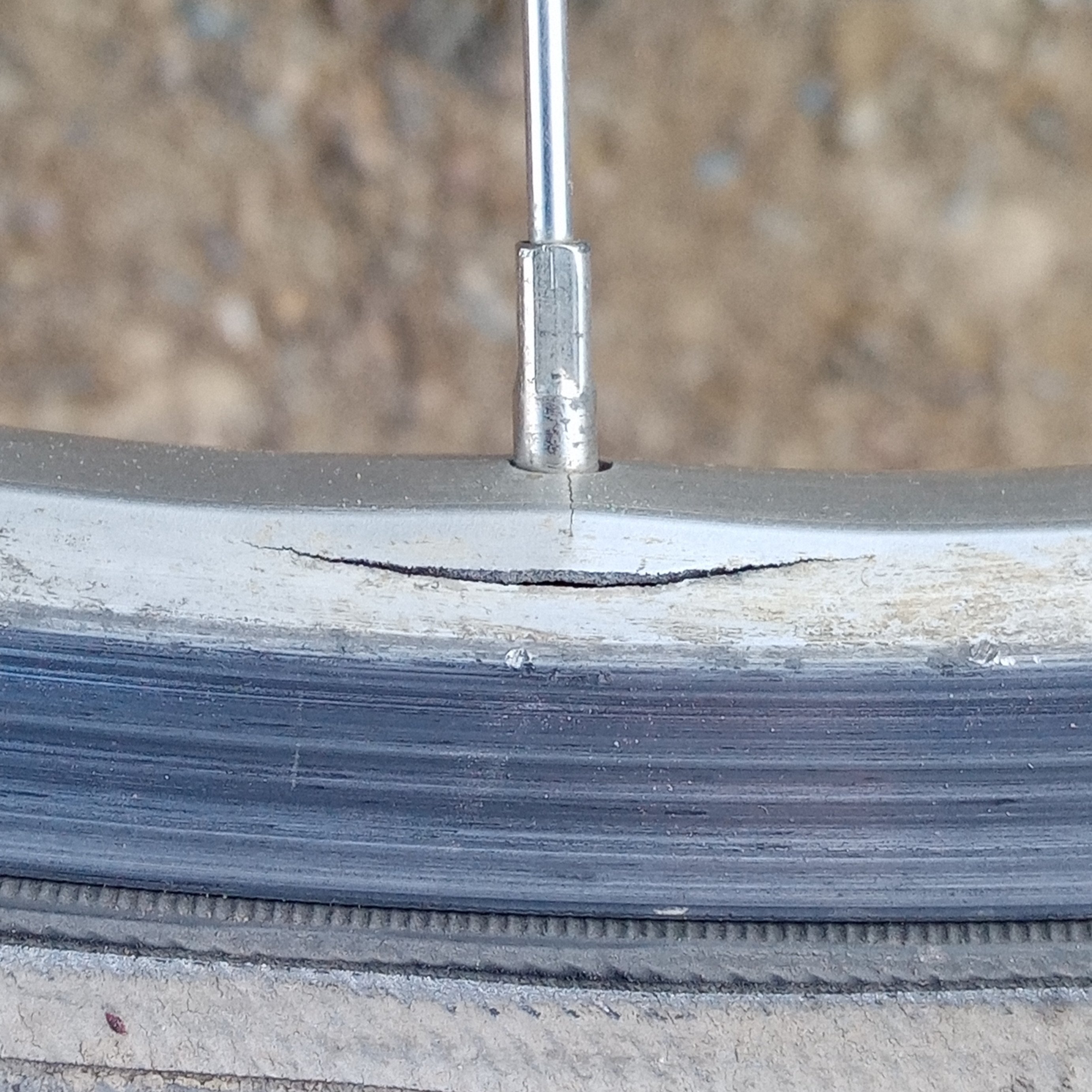

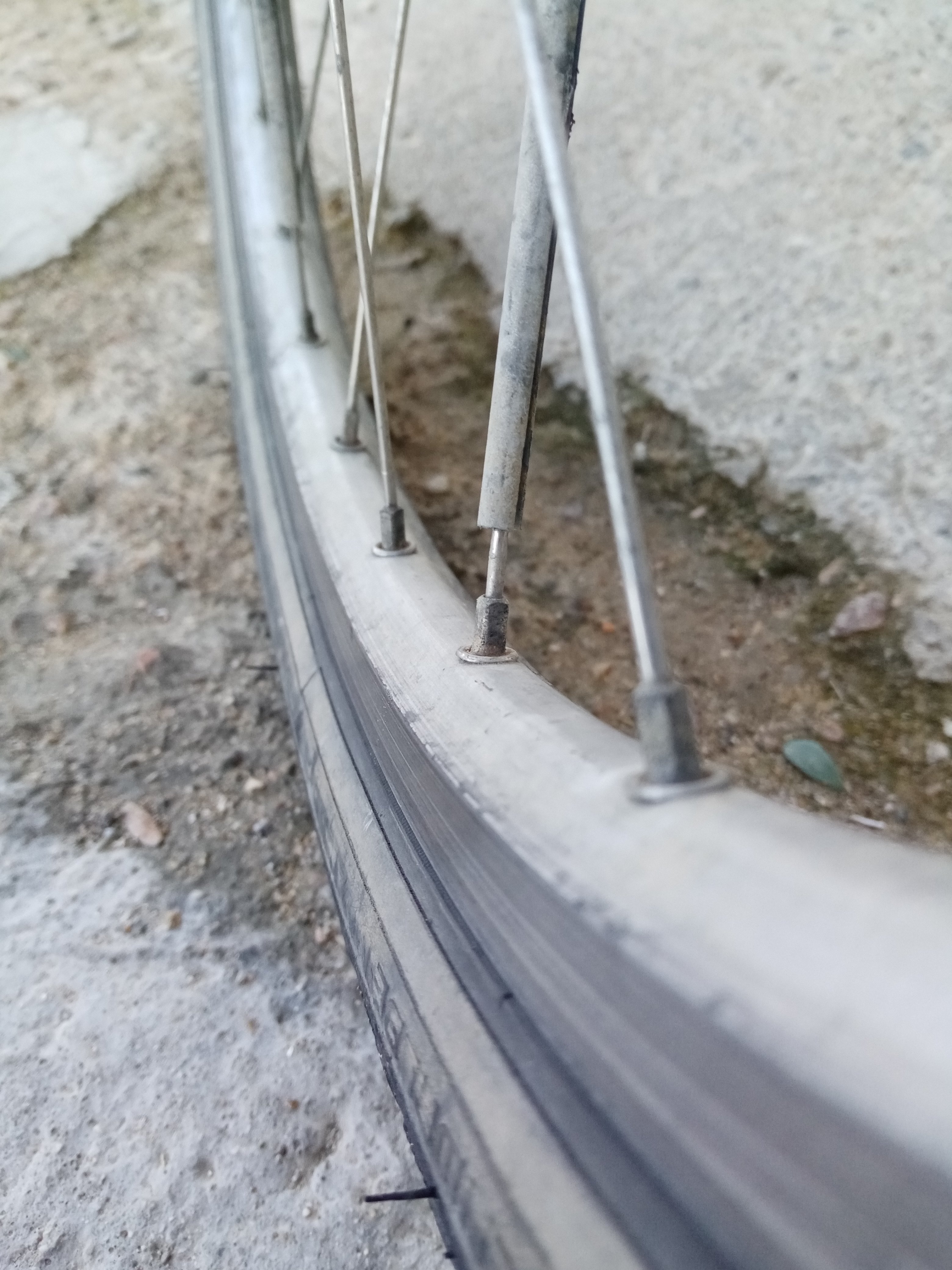

Lijkt erop dat de Spaanse ripio niet zozeer mijn vaste voorvork maar mijn achtervelg beschadigd heeft.
Zit nu met een slag die het remmen vervelend maakt, eerste gedacht was een losse spaak, maar bij nader toezicht lijkt de hele velg zijn beste tijd gehad te hebben.
Dit is uiteraard nieuw want stoort het remmen

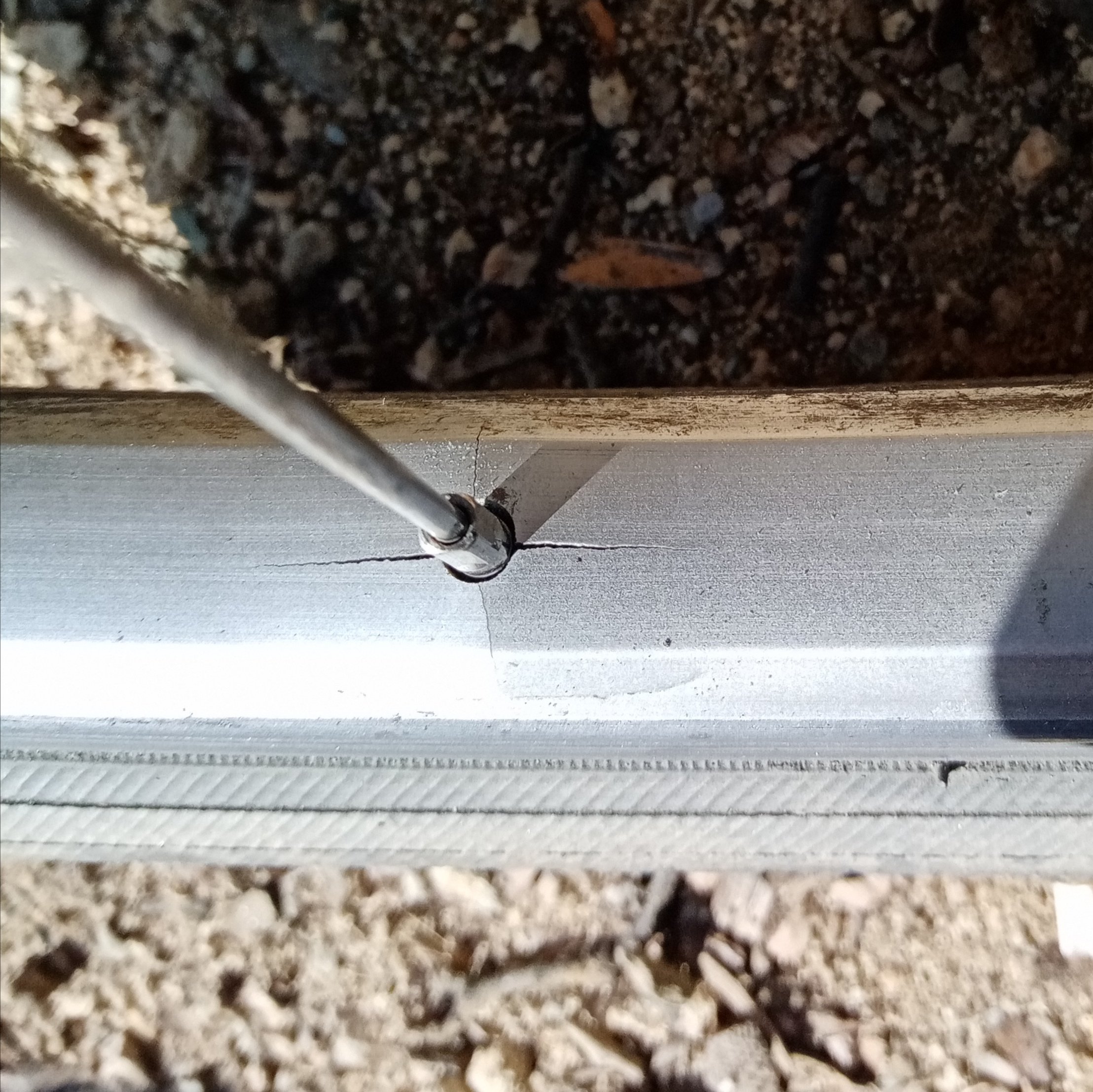

Maar merk nu ook de volgende scheuren op bij de spaakgaten en velgwand. Er zijn (nu al) zo'n 4 spaakgaten, lijkt nieuw maar heb er eigenlijk geen idee van.
Is vervanging dringend of houdt het dit nog wel de terugreis vol? (zo'n 3500km)

Ik zou hier geen meter meer mee durven rijden.
PhilipBe schreef:
di 08 mar, 2022 17:07
Dat, en je remt op je band.
Dus daar mag je ook een nieuwe voor vinden.
Dat je er tot hier mee bent gekomen mag al een klein wonder heten. Ik zou het lot niet tarten en gisteren een nieuw wiel regelen.
Idem van dito.
Tenzij je een nieuwe neus, kaak, oor, hand, of andere onderdelen aan jezelf wilt vervangen.
Even een nieuw wiel scoren of een nieuwe velg er omheen (laten?) spaken.
Misschien dat je met het aanpassen van je route en/of het herverdelen van je bagage het nog wat kunt rekken om morgen een fietsenwinkel te kunnen bereiken, maar ik zou morgen zo snel mogelijk een fietsenwinkel opzoeken, voordat dat lopend moet.
Succes!
...en voordat je met het instortende en nog draaiende achterwiel een aantal andere onderdelen van je fiets mee de vernieling in trekt.
Op de 1e foto is het wiel vies en op de 4e schoon. Is het voorwiel ook stuk? Dat is extra gevaarlijk.
Heb enkel de plaatsen van de spaakgaten schoongemaakt voor de foto,...

Ik zou die ene spaak een stukje (halve slag of zo) losdraaien en de beide spaken er naast de helft daarvan zodat er geen slinger in het wiel komt.
Je haalt er wat spanning mee weg en de overige spaken houden het zaakje wel in het gareel.

OK, heb dit een paar keer gedaan, er zijn immers scheuren aan meerdere spaakgaten
Zat dus al wat slinger op het wiel, heb dit wel kunnen verminderen.
Ook de rem wat naar beneden gezet, remt nu onder de "uitstulping"
Even een rondje gereden, de achterrem is nu toch weer wat bruikbaar...die slag is weg
De uitstulping van het remvlak is ernstiger dan die paar uitgescheurde spaakgaten: door de druk van de band kan de velg ineens verder uitscheuren en klapt de band eraf. Je wilt niet dat dat op snelheid gebeurt.
Had je al veel eerder vervangen moeten hebben.

Denk dat bijna elk vervangend wiel beter zal zijn dan die tikkende tijdbom van de foto's ;)
