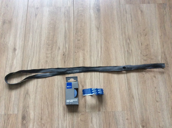

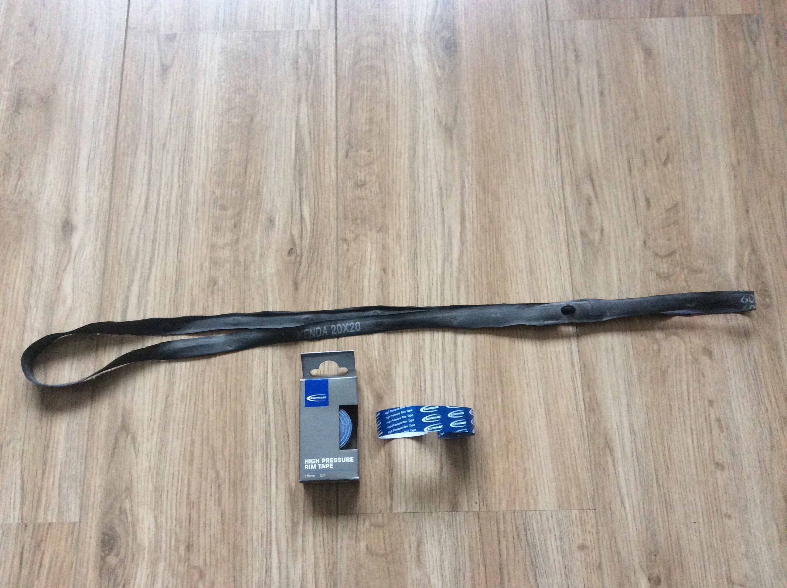

Het oude en nieuwe velglint.
Ik vermoed eigenlijk dat je het best goed doet.
Het is prima plaklint, niet speciaal voor tubeless afaik. Als je de band een beetje op druk zet zullen de gaten van de nippels wat 'indeuken' en daardoor is minimale verschuiving te verwachten.
Het lint zal geen verband houden met lastig opleggen van de band. Het zal zeker niet je band kapot snijden. Het moet gewoon netjes de holletjes afdekken, en dan is het goed.

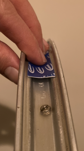

Oké nauwkeuriger en zoals het bedoeld is:
ik heb nooit het idee gehad dat dergelijk velglint mij het opleggen van een band onnodig lastig maakte, maar juist integendeel, dergelijk velglint geeft de band goed de ruimte.

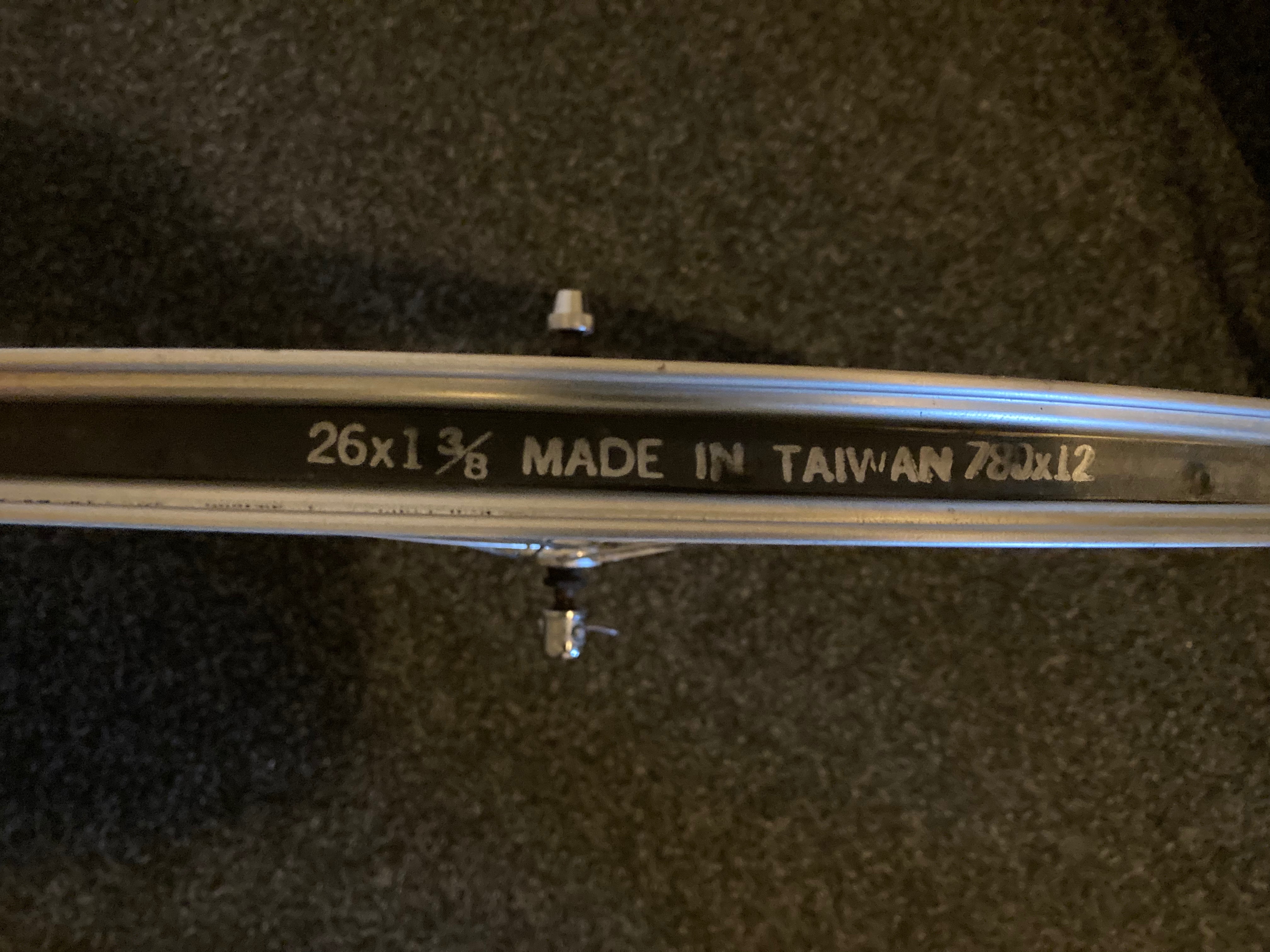

Weer eens aan het stoeien met velglint. Nu voor de wielen van de Terrago. Bij fysieke fietsenwinkels her en der gezocht maar niet de exacte maat, 12mm breed, gevonden als de oude. Weten jullie wat een goed alternatief is? Deze misschien: https://www.fietsbandonline.nl/schwalbe ... stuks.html
De velg heeft een interne breedte van 20mm.

Momenteel zie ik dat de smallere rollen yellow-tape niet verkrijgbaar zijn.
Oh ja: velglinten van 12 mm bestaan echt niet (meer). 18mm breedte zou goed uitpakken. Door het lagere middengedeelte zal de breedte feitelijk ca. 16mm breed werken. Indien Stan's Notubes Yellow Tape niet te vinden is, dan is de tape met opschrift van Tune feitelijk identiek en ook qua prijs gelijk.
