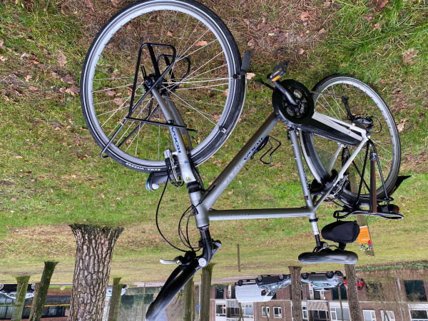

De fiets is helemaal top in orde, maar ik vind dit toch te veel voelen als een stadsfiets en het vlinderstuur vind ik achteraf ook niet fijn. (zou het door mijn brede schouders komen? Het voelt namelijk heel krap)
Probeer eerst eens een ander stuur op je huidige fiets, er zijn er zoveel te koop dat je elke dag van het jaar wel met een andere kunt fietsen.
En zodra je een fijn stuur en zithouding voor jezelf hebt gevonden, kun je die maatvoering overnemen naar een eventuele nieuwe fiets.
Zo'n vlinderstuur is vaak best smal, en dat heeft niet ieders voorkeur. Zonde om daar gelijk een hele fiets mee tot miskoop te benoemen, misschien valt er nog wel wat te verbeteren?
Heb je een foto van je fiets, zoals hij nu is afgesteld?

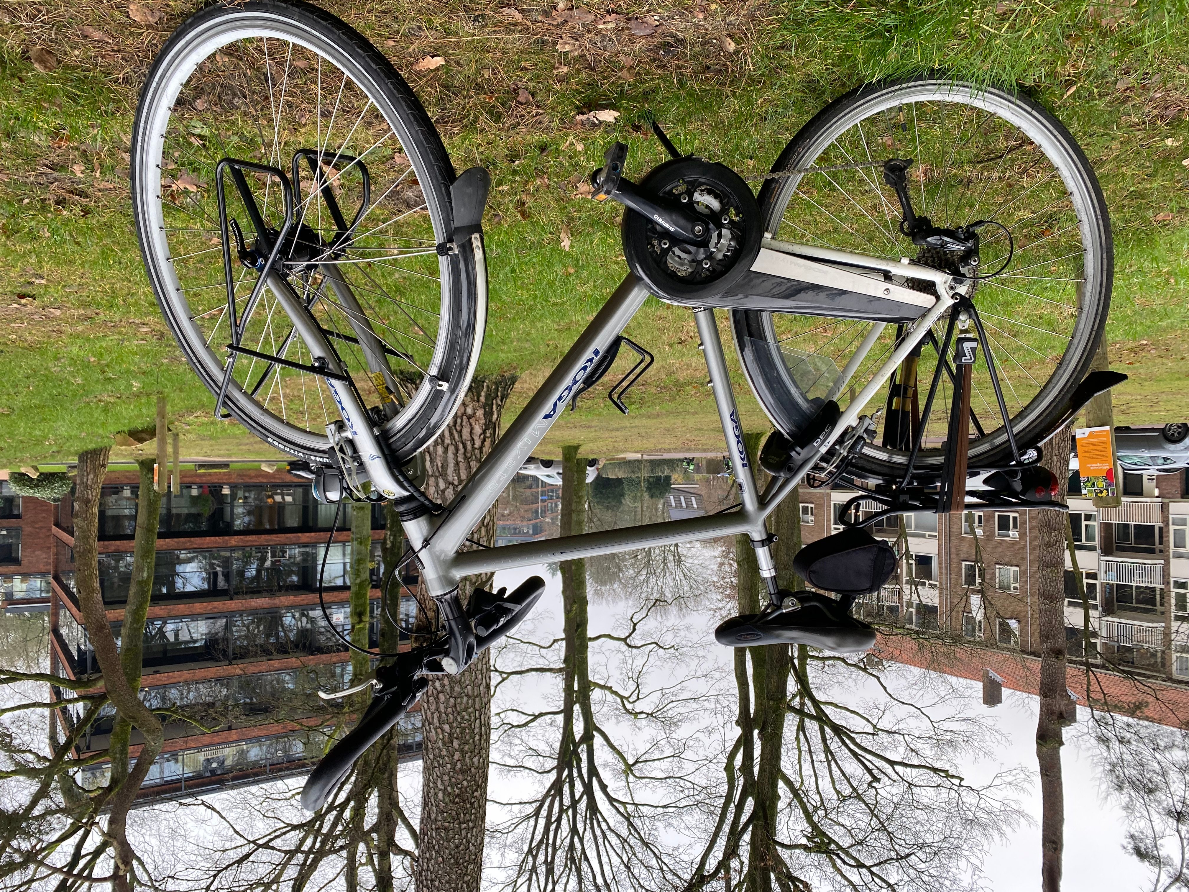

Hierbij de foto’s van mijn fiets. Ik snap wat je bedoelt, maar ik hoef ook niet enorm voorover te zitten (geen gravelbike stuur bijv). Maar ik vind bijv de houding van een stadsfiets verschrikkelijk!

Ik kan jouw foto's niet zien.
Info: faqpage#f10r0
Hier vind je wat illustratieve plaatjes. Ergotec geeft ook op de rest van de site goede adviezen vind ik, al verkopen ze je uiteraard graag al hun spullen, wat dan weer een fiets met een hele kerstboom aan onderdelen oplevert.
hierbij nogmaals; wel op de kop zie ik.. :roll:
In het topic over de voordrager zei je dat je geen feather shock voorvork hebt.
Maar die heb je dus wel.
Daar is een draadje over: viewtopic.php?t=33012
Verder ziet de fiets er helemaal niet verkeerd uit. Ik zou zoals gezegd een ander stuur monteren en een ongeveerde zadelpen en dan gaan experimenteren welke houding je het fijnste vindt. Als je dat eenmaal weet kun je gerichter zoeken naar een betere fiets.

Die Feathershock vork zou ik voorlopig lekker laten zitten, tenzij er daadwerkelijk al speling op de vork zit. Een ander stuur en de verstelbare stuurpen geven je voorlopig genoeg ruimte om te tweaken.
Mocht je er toch niet uitkomen met de huidige verstelbare stuurpen dan kun je ook nog een exemplaar monteren wat niet eerst omhoog gaat en dan pas naar voren. De meeste gaan namelijk direct recht vooruit (:
Zoals gezegd is de verende zadelpen ook niet echt een fijne, een vaste zadelpen in de juiste diameter van bijvoorbeeld Ergotec kost je de wereld niet. Mocht je toch een verende willen dan is bijvoorbeeld een Thudbuster wel een fijn (maar duur!) alternatief, die heb ik achterop m'n tandem ook.
De huidige onderdelen lekker bewaren, als je uiteindelijk toch een andere fiets wil dan neem je je nieuwe stuur gewoon mee samen met de eventueel andere stuurpen en verkoop je je huidige fiets gewoon met wat er nu opzit.
