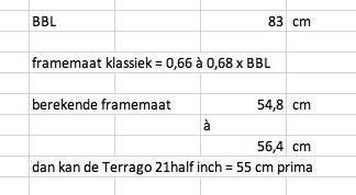

Maat van het frame
Mijn lengte is 1.80, heb een kruishoogte van ongeveer 83cm (68kg) en mijn racefiets heeft een framemaat van 56cm. Bij mountainbikes lijken de framematen iets minder definitief. Is een framemaat van 20 inch ongeveer de juiste richting?

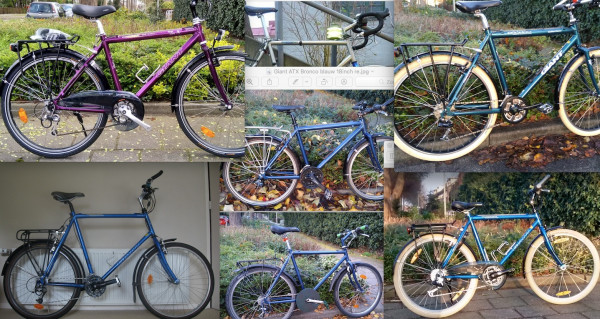

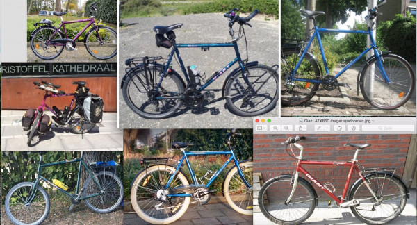

voor rond de 400 euro kun je op basis van de fietsen die je noemt een prima fietsvakantie-geschikte fiets bouwen. (ik noem: het kàn, niet: het móet)
voorbeelden te over, ook op dit forum.
ik ken/zie als voorbeelden: zie de twee collages
dan heb je: stabiel en sterk stalen of alu frame met stalen vork (niet vrij grote maat kiezen want verhoudingsgewijs lange bovenbuis)
keuze in versnellingen (ik ben fan van 3x8 of 3x7, lekker basic en betaalbaar)
sterke wielen
dragers in allerlei vormen en maten , bijvoorbeeld voor zo'n Surley wasrek (kan even niet op de modelnaam komen)
v-brakes
aandachtspunt: sterk achterwiel
en zoals Jurr ook hierboven al aangeeft: veel mogelijke varianten.
van de twee Giant Escapers met de links naar marktplaats, vind ik het eerste type beter want oversized frame (grotere diameter zitbuis/zadelpen en stuurpen). ik zie ook een type trapas dat bij/door mij vaak moeilijk los komt en de maat (19,5 inch = 50 cm bij dit type frame) kan, maar maatje groter is ook goed mits je qua zit/houding/passen goed uitkomt gezien verhoudingsgewijs lange bovenbuis, je voorkeur voor een type stuur, cranklengte, enzovoort.
als plaatje een 'klassieke' benadering van de framemaat

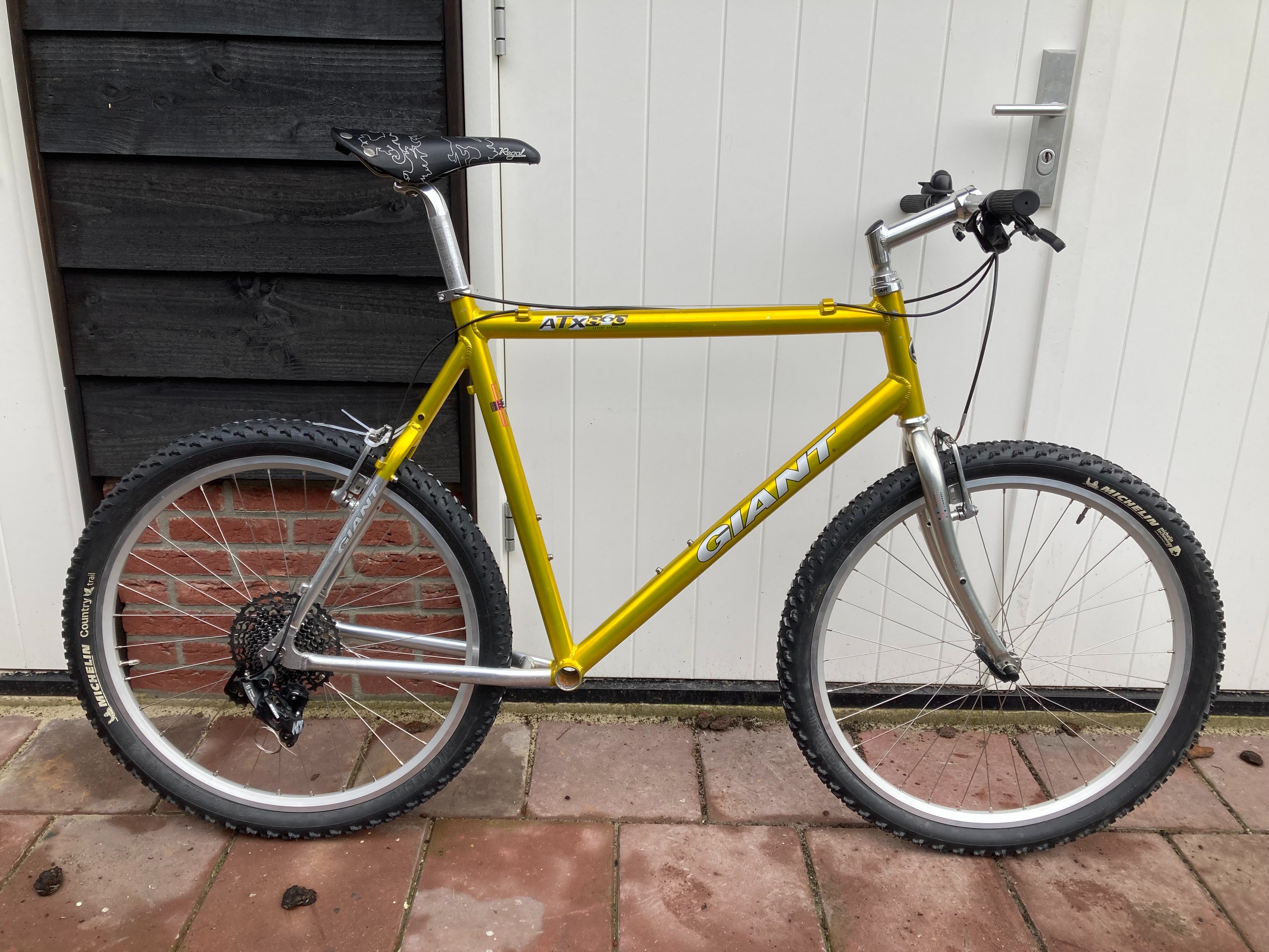

Ik denk (ook) dat een aangepaste MTB prima geschikt kan zijn. Een voorbeeld hier in 't schuurtje, een ATX860:
Gekocht als hele fiets voor €35. Eigenlijk voor de wielen, toen bleek er zgan 3x9 groep op te zitten, en bleek het frame mijn maat. Mooi mazzeltje.
Toevallig deze week ben ik wat begonnen met opbouw volgens het kieper-het-schuurtje-om principe. Een mens verzamelt wat. Er kunnen zoals je ziet dragers en spatborden en een slot op. Geometrie is vrij nauwkeurig gelijk aan mijn Hemelsblauwe Racert. Achtervork staat zelfs bij allebei op 42cm, de ouwe terraliner 46cm. Traditionele voorvork: stuur is goed hoogteverstelbaar.
Stel je vindt nu zo'n achtige fiets geschikt voor disc. Reed vanmorgen met een maatje, die had net een TREK8000 uit 2001 gevonden, voor een paar tientjes. Dan kun je er eventueel nog 27,5" wielen in zetten. 52-559 banden zijn gelijk aan 40-584. 40mm is naar mijn smaak een hele mooie maat voor merendeels verhard vakantie.
26" MTB is een type fiets waar MP vol mee staat dus doe er je voordeel mee :D

Ja is echt een toffe hobby hoor. beetje prutsen, met een beetje geluk, resultaat gewoon een heel leuk fietsje straks.
Fiets zag er wel wat verwaarloosd uit (zonder zadel, kabels los, banden leeg etc) maar eigenlijk best fris hoor. Geen roest ofzo. Hij had jaren ongebruikt in een schuurtje gestaan, zoon verkocht hem voor pa die kleiner moest wonen. Ik denk dat best veel fietsen ongebruikt in een schuur staan, uiteindelijk in redelijke staat.
Maar je moet wel goed opletten natuurlijk.
Stiekem hoopte ik al dat die 11 speed groep op zo'n klassieker terecht zou komen ;)
vr 14 jan, 2022 14:47
Het leuke van schijfremmen is inderdaad dat je als het frame daar de ruimte voor biedt je ook nog wielmaten kan gaan switchen. Zo heeft mijn 26 inch 559 tandem nu 28 inch 622 wielen. Wel met smalle banden, want qua ruimte houdt het dan vaak snel op. In dit geval 60-559 waar ook 35-622 op paste, maar dat verschilt per frame&vork.
Jurr schreef:
vr 14 jan, 2022 15:38
:lol: zeker wel!
Het oorspronkelijke plannetje heb ik even op de plank gelegd: ombouw naar dropbar, dikke straatbanden en spatborden. Dit in verband met opties, leverbaarheid (en prijs) van geschikte shifters etc, en een veto van de directie op een volgende donorfiets.
Maar zo wordt ie vast ook wel leuk, tegen een zeer bescheiden investering.

Ik post de foto ook vanwege de 'warrige wereld van de framematen'. Ik ben 1.92 lang met een binnenbeenlengte van 93 cm. De fietsenmaker verklaarde me voor gek dat ik een 56 cm versie wilde. Met deze maat kwam het stuur met de standaard stuurvoorbouw precies op de hoogte die ik wilde. Bovenbuis is 60 cm hart-hart net zoals bij de 61 cm frame maat overigens.
