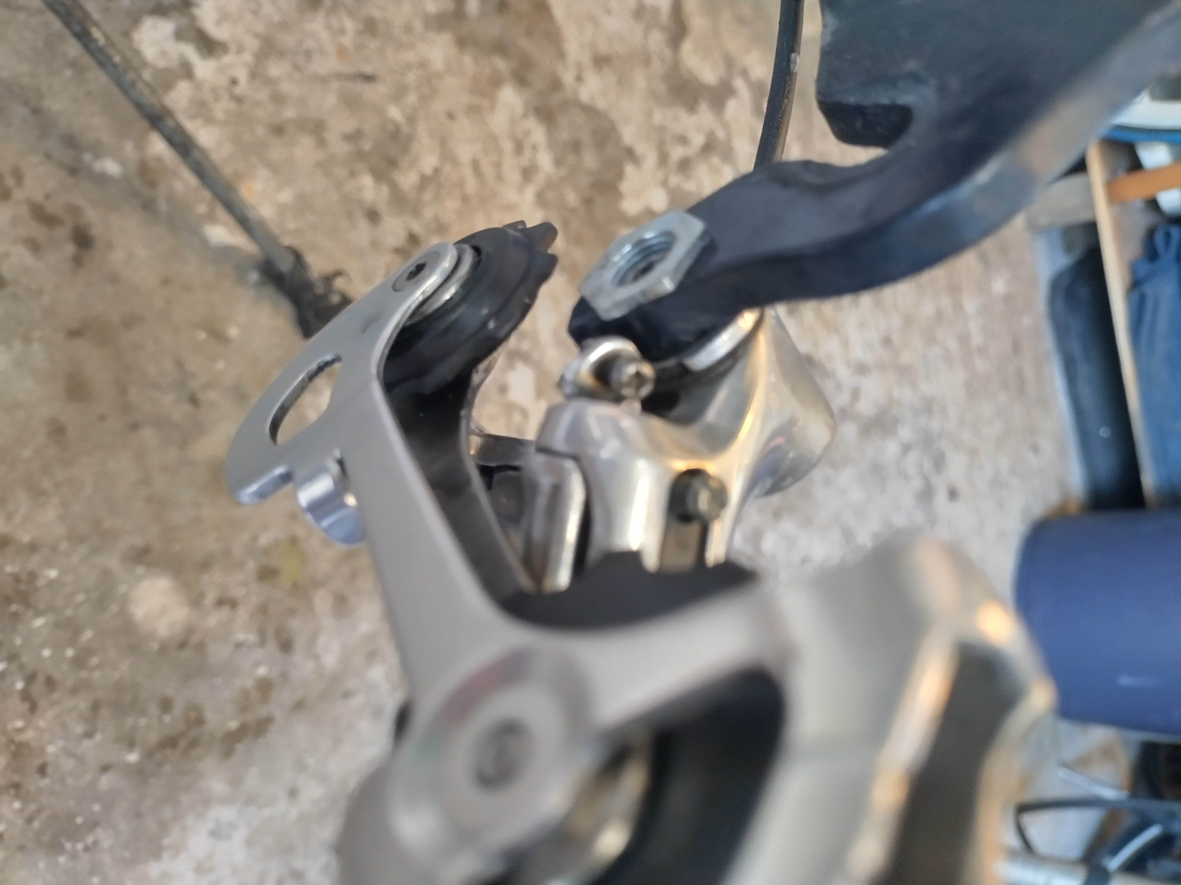

De derailleurhaak van mijn racefiets is dolgedraaid en ik ben nu op zoek naar een oplossing.
Zelf kwam ik op het idee een inbus te plaatsen zoals b.v. op de foto, maar de vraag is of dat in de juiste maat bestaat.
In dat geval zou dan de opening eerst op maat moeten worden uitgeboord om deze daar in te kunnen plaatsen.
Maar misschien zijn er andere oplossingen mogelijk.
Ik hoor het graag.

Een helicoil heeft in dit geval het nadeel dat je meer materiaal moet wegnemen.
Het gezochte inbusding heet als ik het goed heb opgezocht een dropout saver, maar er zijn vast meer versies.
https://www.rearmechhanger.com/product/ ... -cncps5-7/
https://www.omnibikeparts.com/nl_NL/p/d ... ads/42829/
(Of Omnibikeparts een betrouwbare winkel is weet ik niet. Ik heb daar niet naar gezocht.)

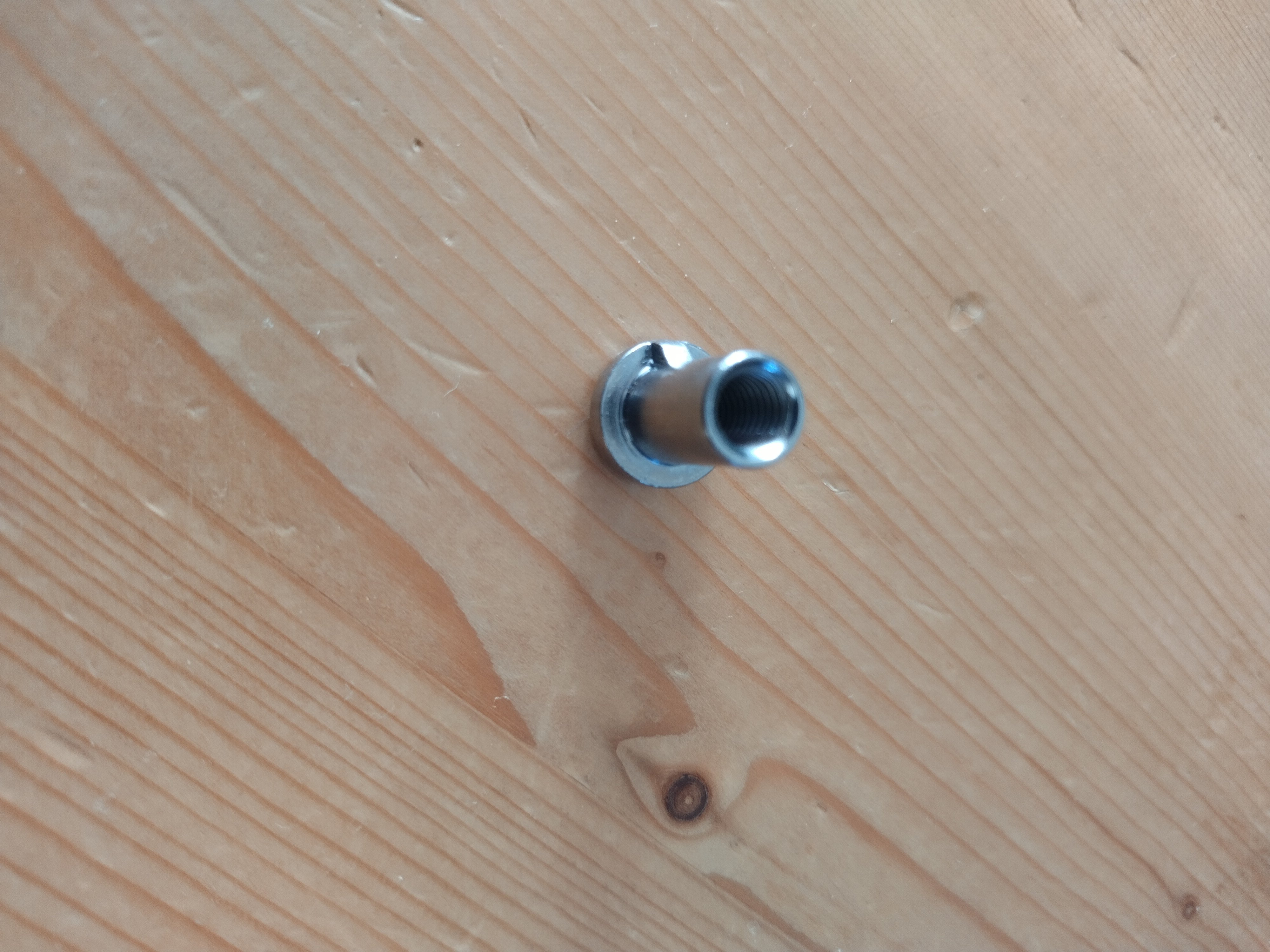

Ik heb inmiddels de Dropout savers via Hollandbikeshop besteld
Bedankt voor de support

Om die dropoutsaver te kunnen plaatsen, moet er een behoorlijk groot gat worden geboord.
Ik zou die dropoutsaver vastlijmen om terug te winnen wat aan stevigheid verloren is gegaan.
Als de dropoutsaver is verlijmd, kan je de kraag van de dropoutsaver veel dunner slijpen, zodat ie niet meer in de weg zit.

De webshops leveren alleen de dropoutsaver.
Als je de dropoutsaver rechtstreeks koopt bij de fabrikant, wordt er een 15/32 boor bij geleverd.
Het lijkt mij dat de passing vrij nauw luistert.
Een metrische boor zal gauw te veel speling geven.

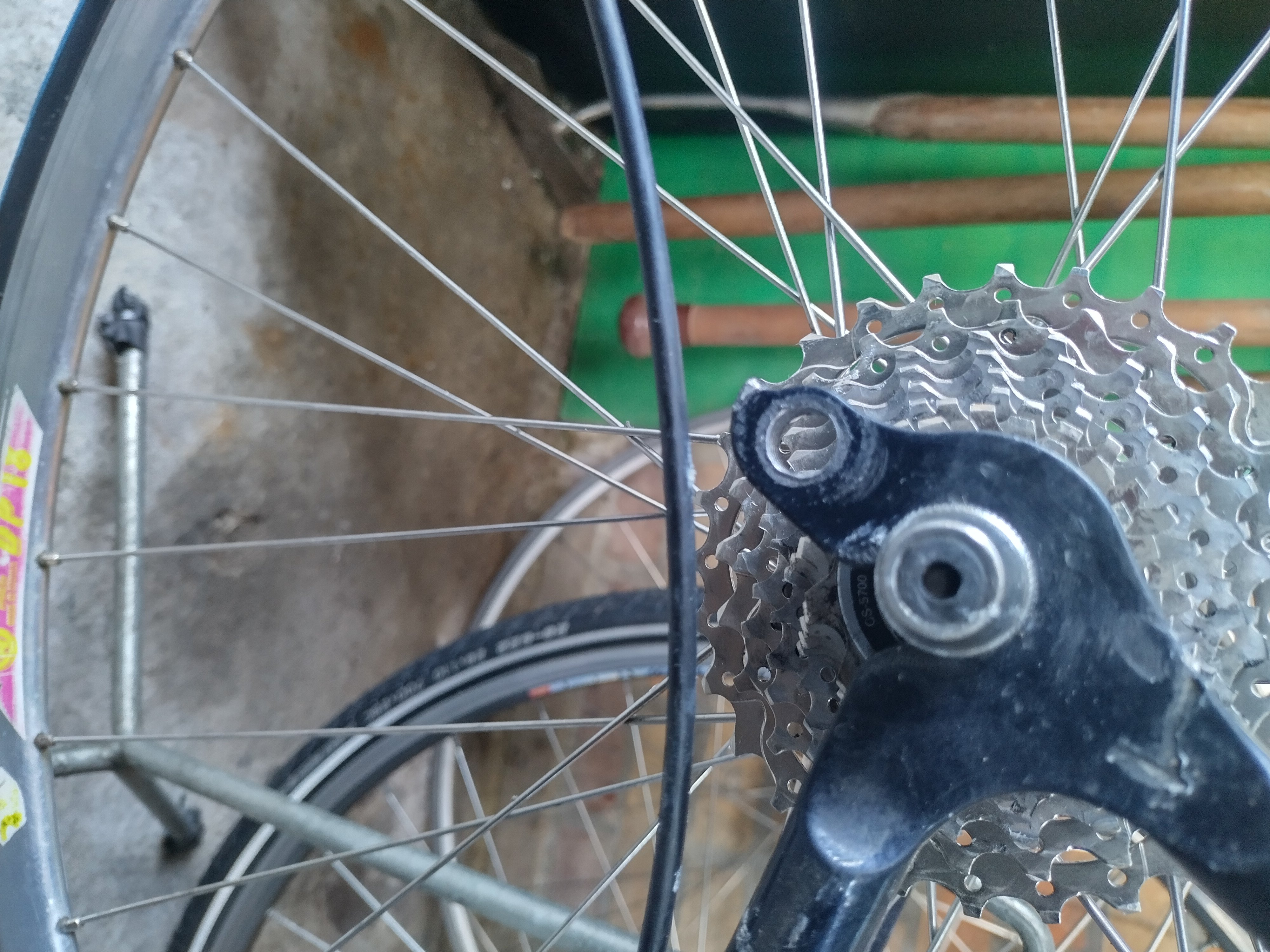

Inmiddels is de Dropout saver gemonteerd.
Het gat met 12 mm metaalboor uitgeboord.
De achterwand is 2 mm en dat was t.o.v de ketting kantje boord.
Daarom heb ik daar nog 1 mm afgeslepen.
Daarmee is de klus geklaard.
Zie bijlage. foto voor het slijpen.
