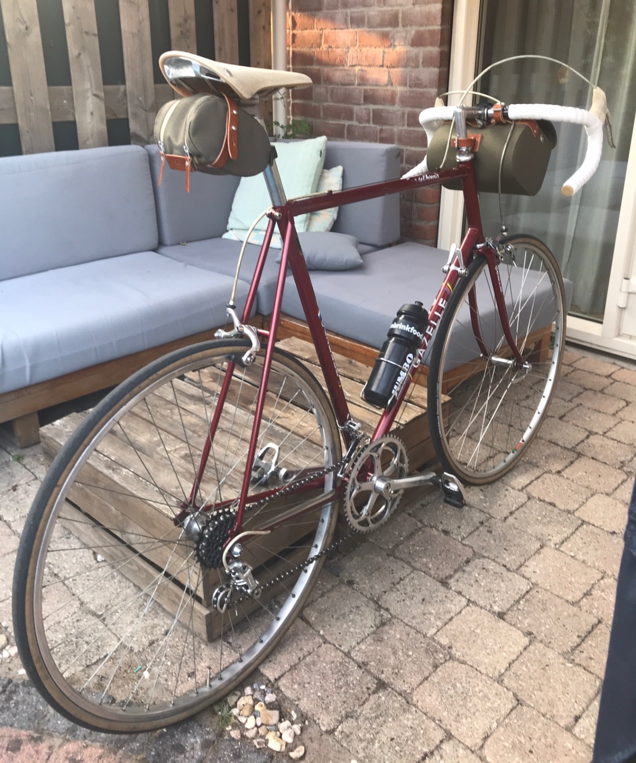

Hi,
Naast mijn moderne fietsen, beschik ik ook over een snelle Tour de l’avenir met Campagnolo groep uit ‘83.
Het is een heerlijke snelle fiets, echter pak ik deze alleen als het echt lekker weer is.
Ik zit al een tijdje in mijn hoofd te denken om het om te bouwen naar een snelle randonneur (voor lange dag trips). Graag wil ik wel de 700c velgen houden
Heeft iemand al ervaring met het monteren van spatborden hierop? Ik hoop dat de smalste (velo orange) spatbord set past (35mm) maar dat durf ik niet te zeggen ( zeker icm met de racefiets remklauwen)
Alvast bedankt!
Ik zou hem lekker zo laten, een iets grotere zadeltas kopen, een extra bidonhouder, een grotere stuurtas die niet op het frame schuurt en zonodig een frametasje. De ketting lijkt me aan de lange kant.
