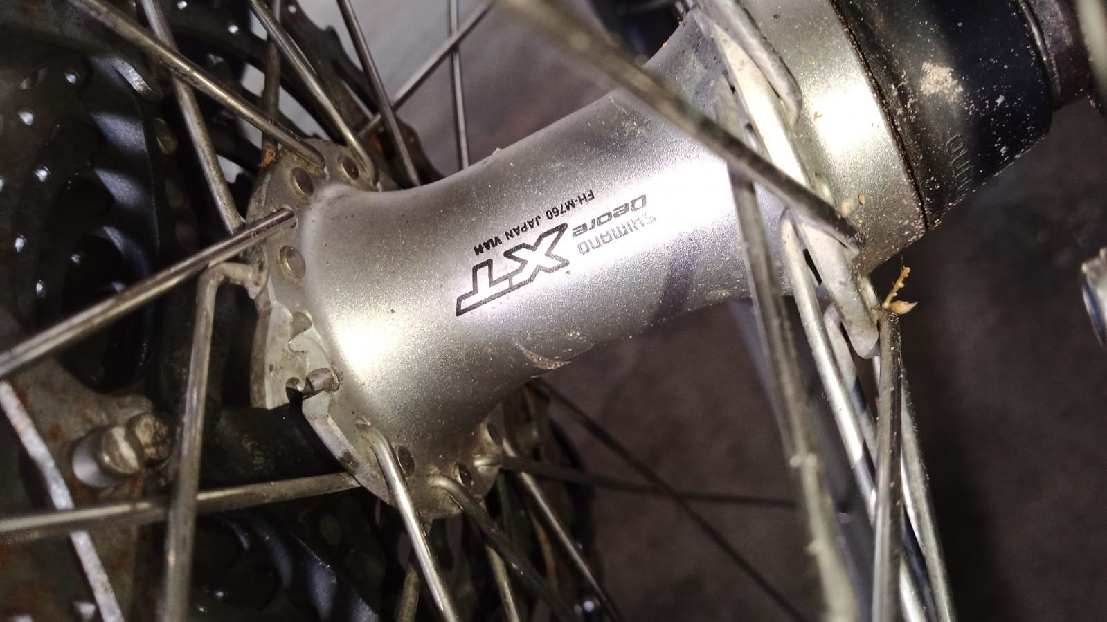

Omdat foto's vaak meer zeggen dan woorden. Wie heeft nuttige tips?
-Wat is een geschikte vervangende naaf? 40-spaaks.
-Betreft een KogaMiyata Randonneur

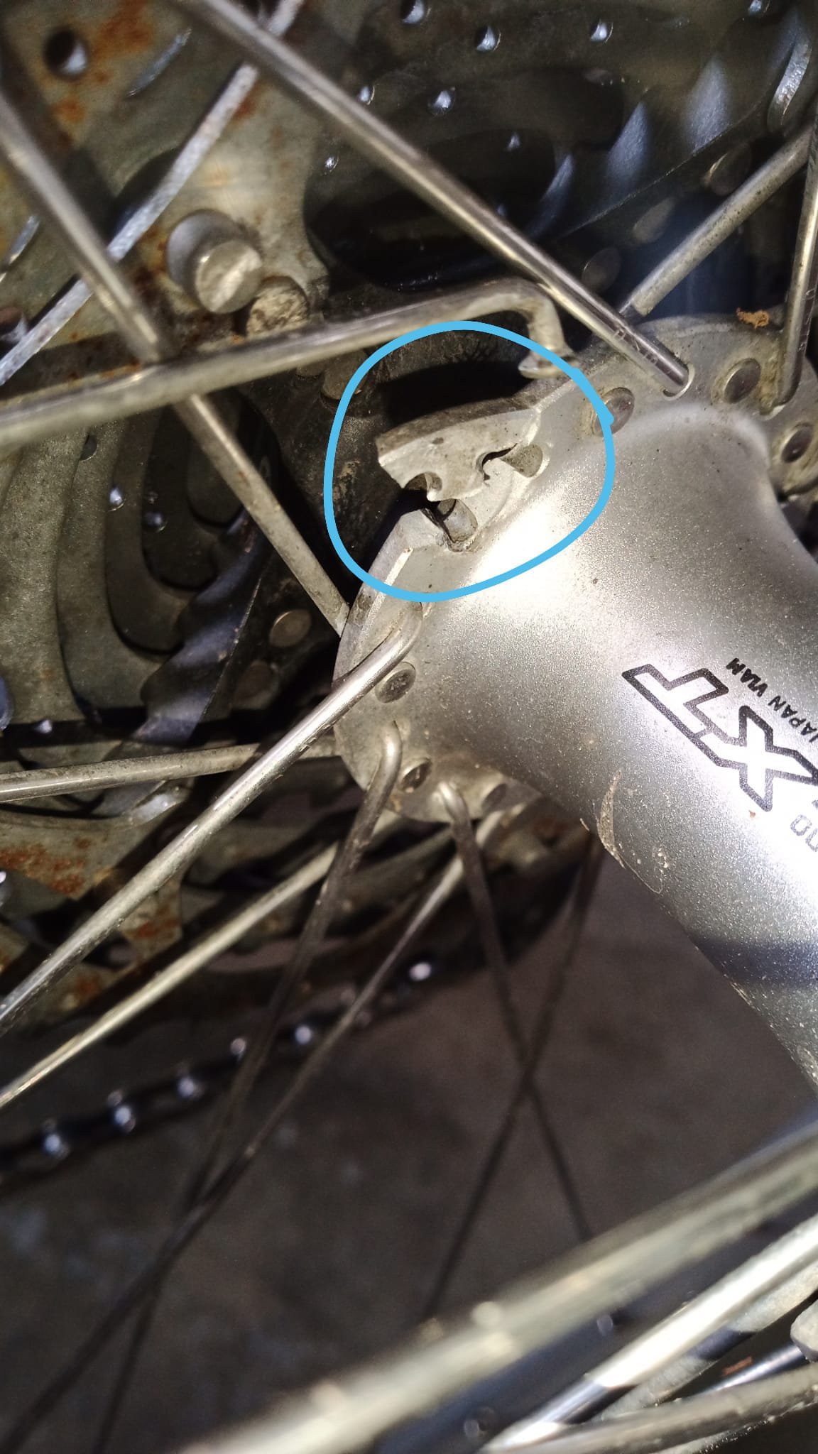

De flenzen van een 40 spaaks XT naaf in dat modeljaar hebben dezelfde grootte als bij een 32 spaaks of 36 spaaks exemplaar, alleen met meer gaten erin geboord. Hierdoor zijn deze flenzen kwetsbaar voor flensbreuk, zoals op de foto's te zien en ook wel vaker te lezen is.
Je zou natuurlijk naar een naaf met een grotere flensdiameter kunnen kijken om dit op te lossen. Maar mochten ze uiteindelijk falen dan zijn 40 spaaks velgen relatief lastig te vinden op vakantie, net als 40 spaaks naven.

Nadat de oude naaf in een nieuwe velg gespaakt was, brak de flens na een paar ritjes. Dat was teveel voor de 40 spaaksnaaf. Ik heb een 36 spaaks Santos Vakantiewiel besteld. Die waren in twee kwaliteiten leverbaar. Een standaard naaf en een naaf met extra kwaliteit freewheel.
Je 40 spaaksnaaf heeft het eigenlijk best lang volgehouden. Succes met je zoektocht, goede derailleurwielen worden schaars. Met de moderne spaken en lichte uitrustingen is een 40 spaaks wiel ook eigenlijk niet meer nodig. Velgen met en naven voor 40 spaken zijn ook zeet moeilijk te koop. Daar is geen vraag meer naar.
