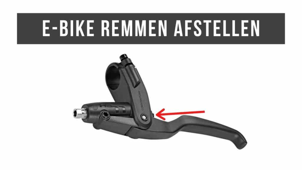

Magura en ik zijn al twaalf jaar niet de beste vrienden... en eergsiteren gaf ook de nieuwste versie van de HS11 greep het op (toevoeging: één jaar, iets minder dan 10k km). Het tonnetje waar je de slag meeregelt spoot er spontaan uit bij een stoplicht, remdruk meteen helemaal weg. Spuitgegoten kunststof en fijn schroefdraad.. debiel... waarom maakt Magura dit soort idioot slechte hendels*?
Op mijn oude fiets zaten deze grepen:
In 6 jaar en 3x de wereld rond (drie fietsen/gebruikers) ééntje kapot door valpartij (dat kan) en ééntje kapot door onbekende reden (mag ook met dat kilometrage).
Toen kreeg ik deze grepen (6 jaar, 2 fietsen, we zijn allebei weer de wereld rond):
Wat een drama...
- sierkapjes die afbreken/eraf vallen
- SPELING. Na een jaar kon ik de hevels al in drie dimensies bewegen (zaten nog steeds vast en deden het wel).
- Na twee jaar alle vier de originele grepen vervangen... maar uiteraard komst zoiets gewoon terug.
In 2020 nieuwe grepen HS11 spuitgegoten, geen speling, maar nu dus binnen een jaar een greep total loss met een potentieel catastrofaal falen.
Uit ellende ga ik nu voor de HS33R, maar daarvan weet ik al dat die ook niet bepaald bulletproof is. Gelukkig kan je wel wat onderdelen vervangen, dus wie weet.
Anders wordt het kijken naar zogeheten trials hendels (third party), die zijn in ieder geval niet spuitgegoten.
* De frankenbrake: "Shigura" (Magura pistons met Shimano hevels) is direct voortgekomen uit het al jaren compleet falen van Magura remhendels, ondanks dat de pistons top zijn).
