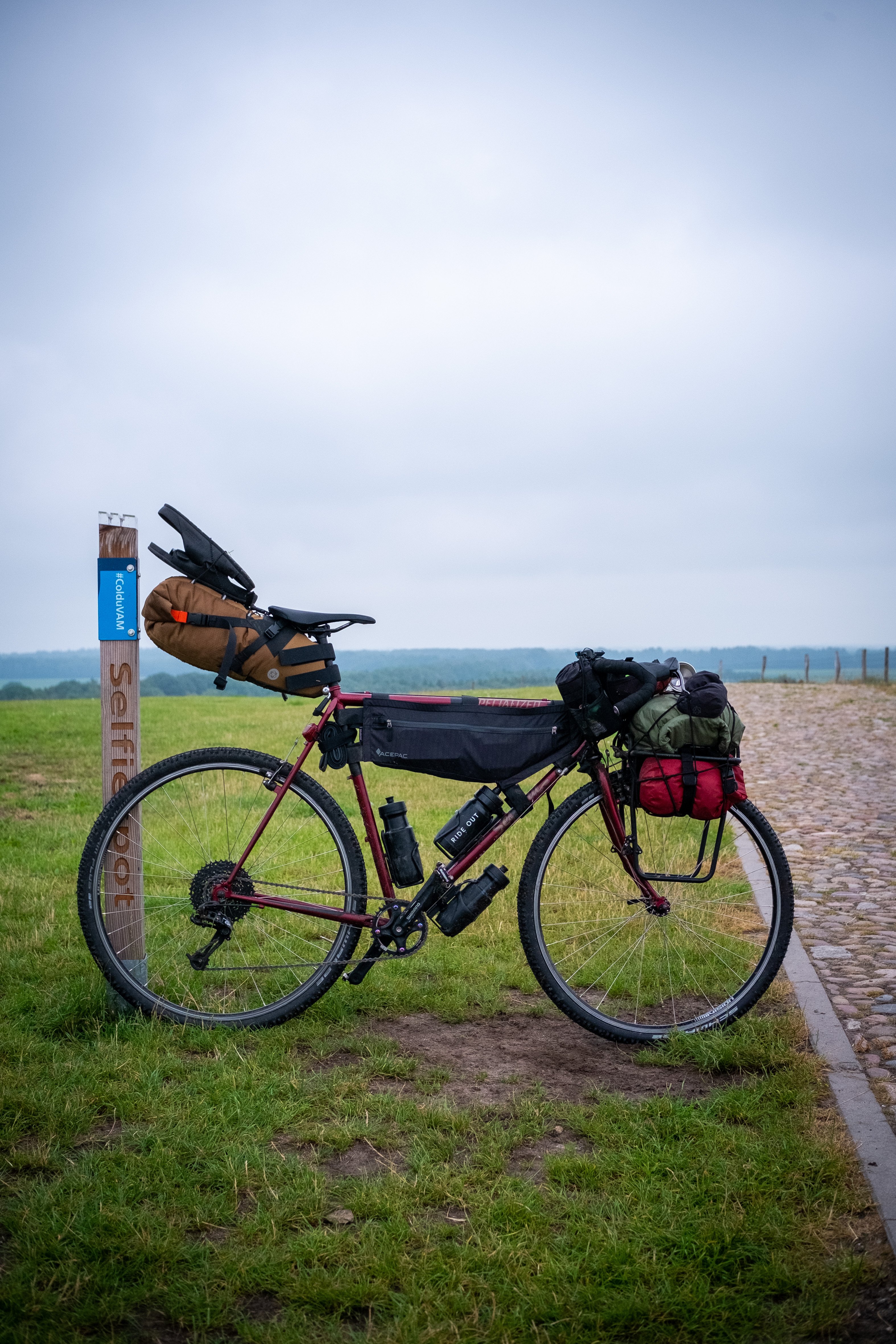

Dit is mijn Specialized Sequoia uit 1993 in vakantiemodus. 40mm passen goed. Frame is misschien een maatje te groot maar zoals 'ie hier staat fietst het heerlijk.
Ik heb 'm in originele staat van markplaats gekocht, dus inclusief de originele rekjes, cranks, pedalen, zadelpen, alles voorzien van Specialized logo.
mooie fiets! met de framemaat lijkt me niks mis.
