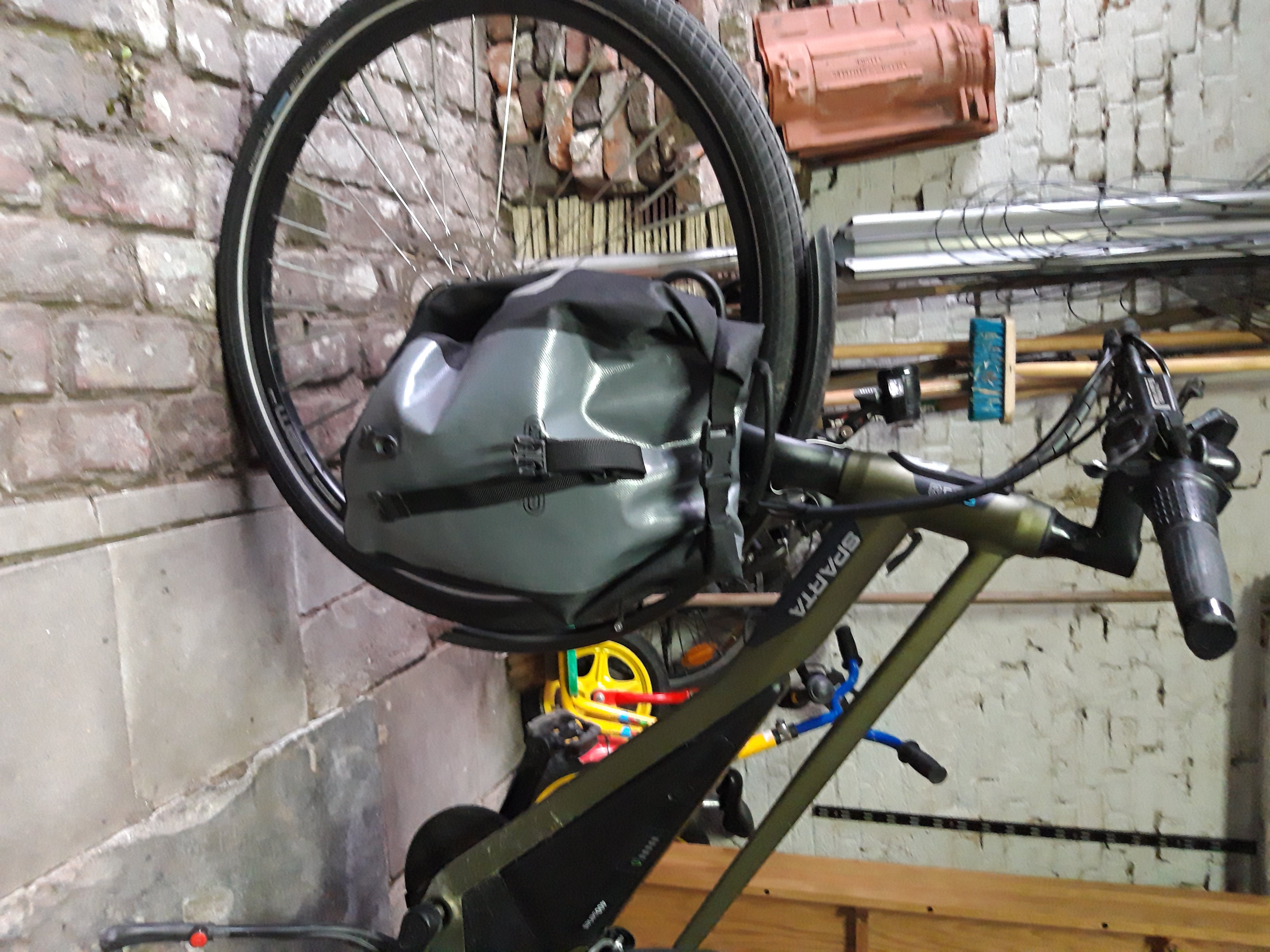

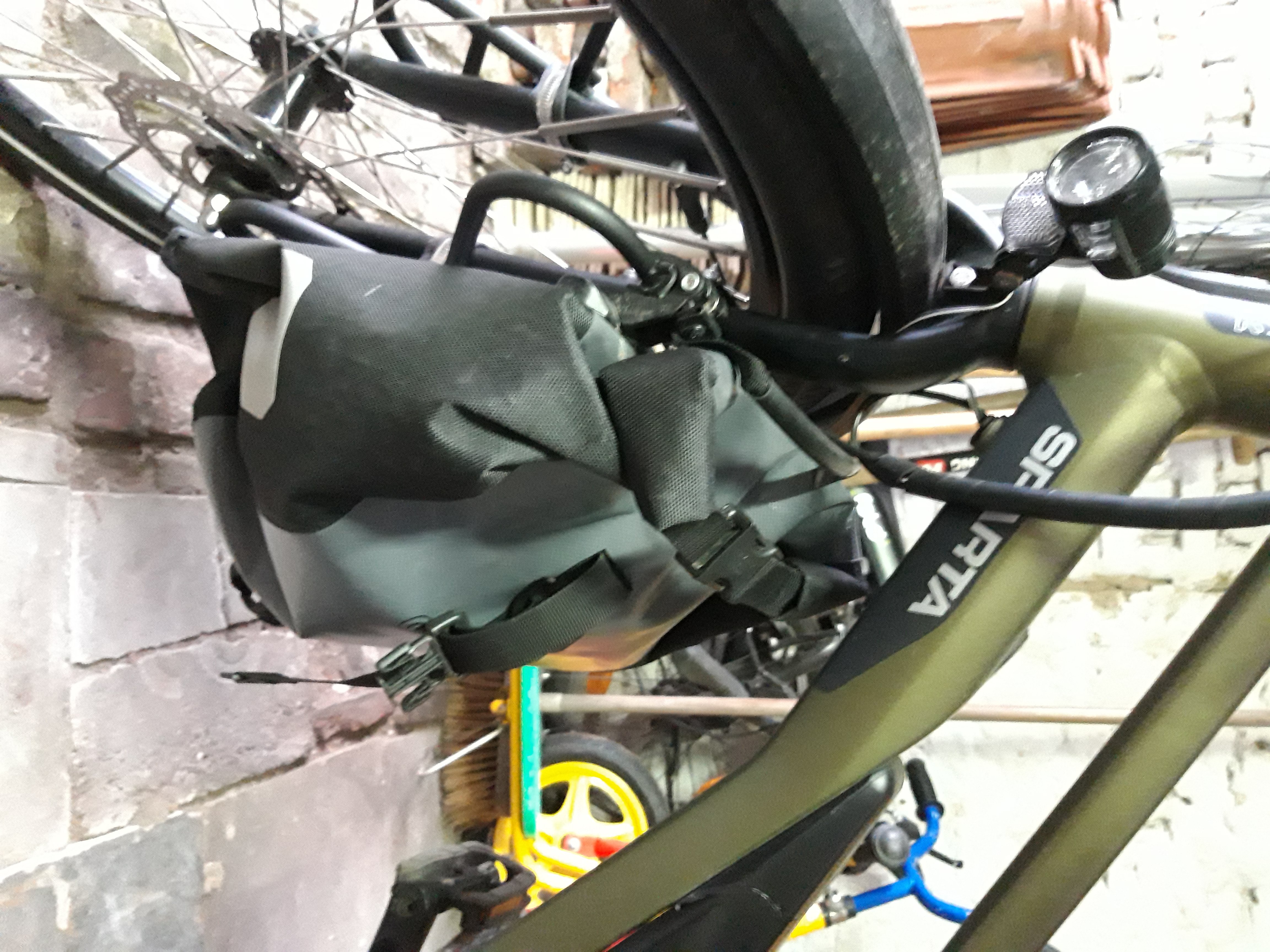

Ik heb een massload voordrager besteld. Er zat gelukkig wat montage materiaal bij. Ik had bij sommige reviews gelezen dat er niets bij zat. Ben zojuist wat slangklemmen gaan halen. Ga het vanavond monteren. Zal een foto plaatsen straks.

Bedankt voor de tip. Net op tijd want ging er net aan beginnen. Ik steek er ook wat binnenband tussen. Daardoor zit het sowieso al wat steviger.
Ze zitten erop. De ene kant ging zeer vlot. En bij de andere kant kwam ik er achter dat ik maar twee van die hanige bouten erbik had gekregen. Ik kon de meegeleverde u-bouten niet gebruiken omdat mijn vork te breed is.
Heb hier in de kelder twee smallere bouten gevonden die lang genoeg waren. Echter zitten daar geen borgmoeren bij. Ik heb er dus maar veerringen tussen gestoken. Dat zal ook wel zijn werk doen toch? Ik heb zowieso gereedschap bij om alles aan te draaien als het nodig is.
Kan je de bouten niet beter andersom monteren, dus met de kop aan de wielkant en de moer aan de buitenzijde? Is gemakkelijker om aan te draaien denk ik, en zorgt ervoor dat er (bij een langere bout of minder ruimte) geen problemen ontstaan met einde bout en spaken... (niet bij jouw fiets dus, maar in het algemeen bij op deze manier monteren van deze drager)

Dan mag de bout niet te lang zijn of door het schuren ontstaat een gat in je voortas. De bout dan op maat zagen met respect voor de schroefdraad en een dopje er op
Zit de drager nu alleen aan de buitenkant van de vork gemonteerd zonder een verbinding tussen links en rechts?
Bij bijvoorbeeld een Tubus Tara en Ergo wordt de drager ook alleen aan de buitenkant van de vorkpoten gemonteerd maar is die links/rechts verbinding er wel door een beugel die over het wiel heen gaat.
Bijvoorbeeld een Tubus Duo heeft die verbinding tussen links en rechts niet, maar monteert zowel aan de binnenkant als aan de buitenkant van de vorkpoten. Al moet je daar dan natuurlijk wel montagepunten hebben.
Dit lijkt me met bagage een niet al te stabiel geheel opleveren omdat beide bovengenoemde opties ontbreken, of zie ik het misschien verkeerd?
