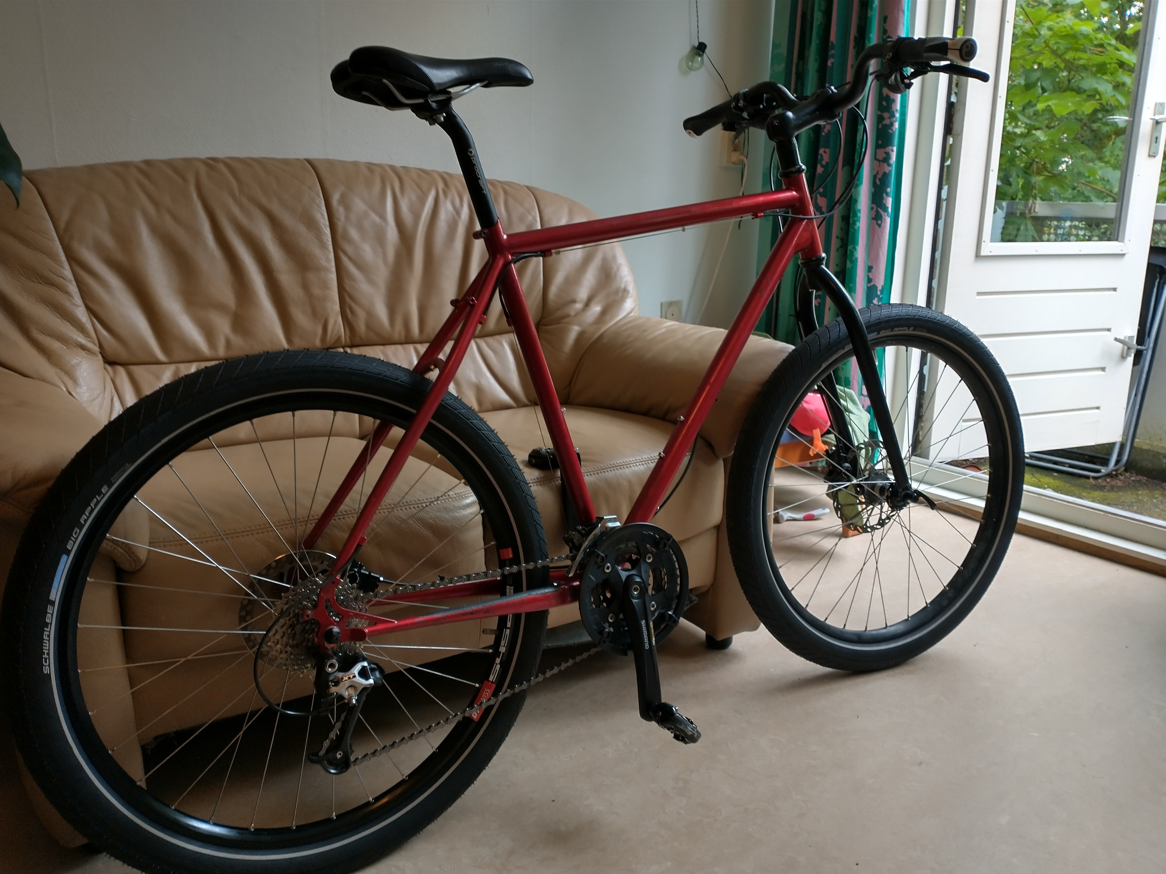

red van rechtsachter

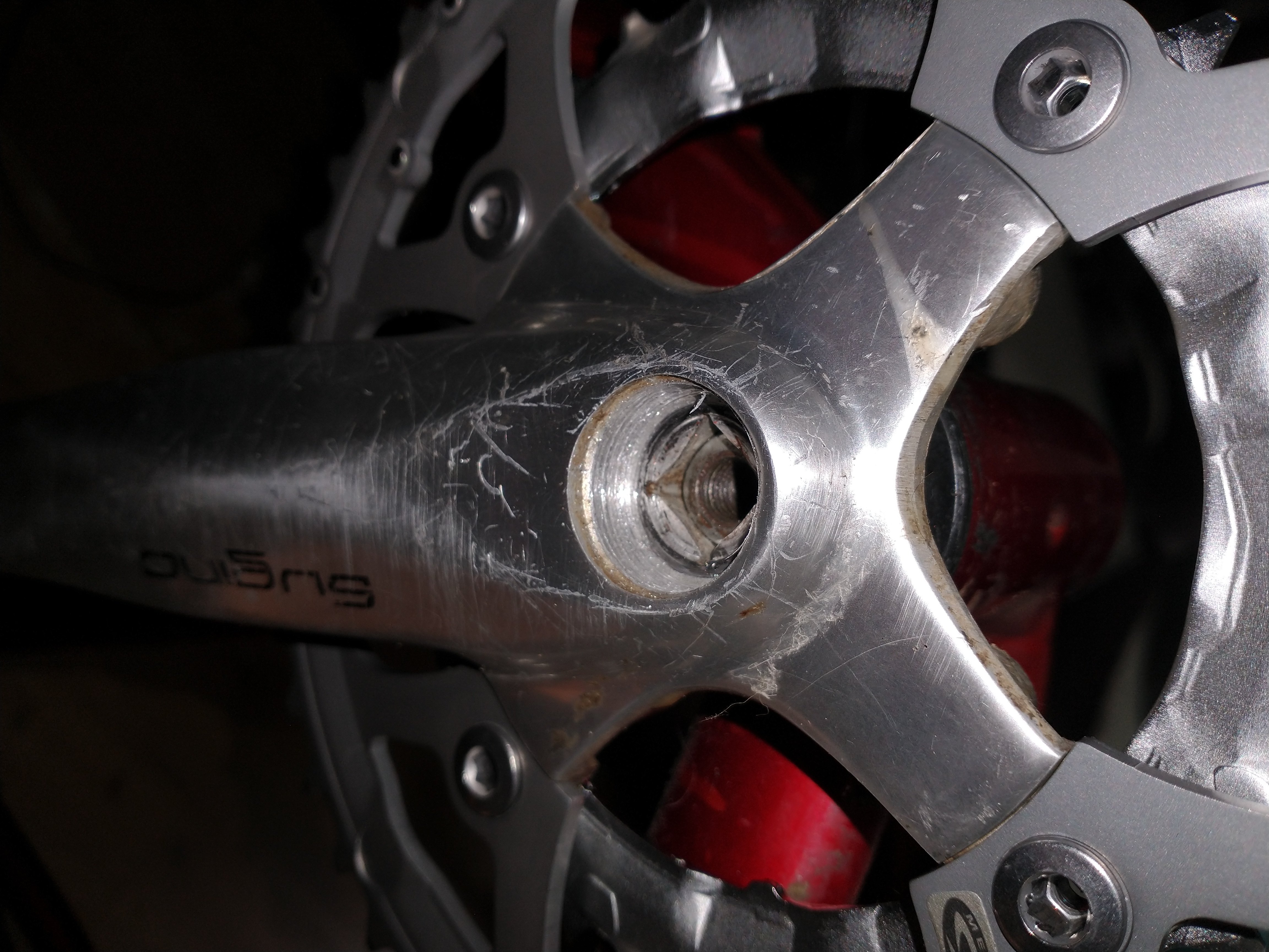

Wat betreft de cranks, ik maakte een heel domme fout, ik trok het schroefdraad uit de Sugino crank, omdat ik het dopje van de cranktrekker er op liet zitten :oops:. Ik heb in mijn leven al tientallen cranks verwijderd, maar bij mijn eigen fiets ga ik in de fout... Dus ik kocht een triple voor een octalink trapas. Volgens de documentatie en de doos zou ik een 126mm trapas nodig hebben voor een 50mm kettinglijn als ik een 68mm bracketpot heb. Nou, daar klopt niets van, ik zit volgens mij gewoon 5mm te ver naar buiten, dus de kettinglijn moet ik nog eens goed nameten en de trapas daar aan aanpassen. Hierdoor krijg ik mijn voorderailleur ook niet op het buitenblad, die ook tot 50mm zou moeten kunnen.
crank gestript

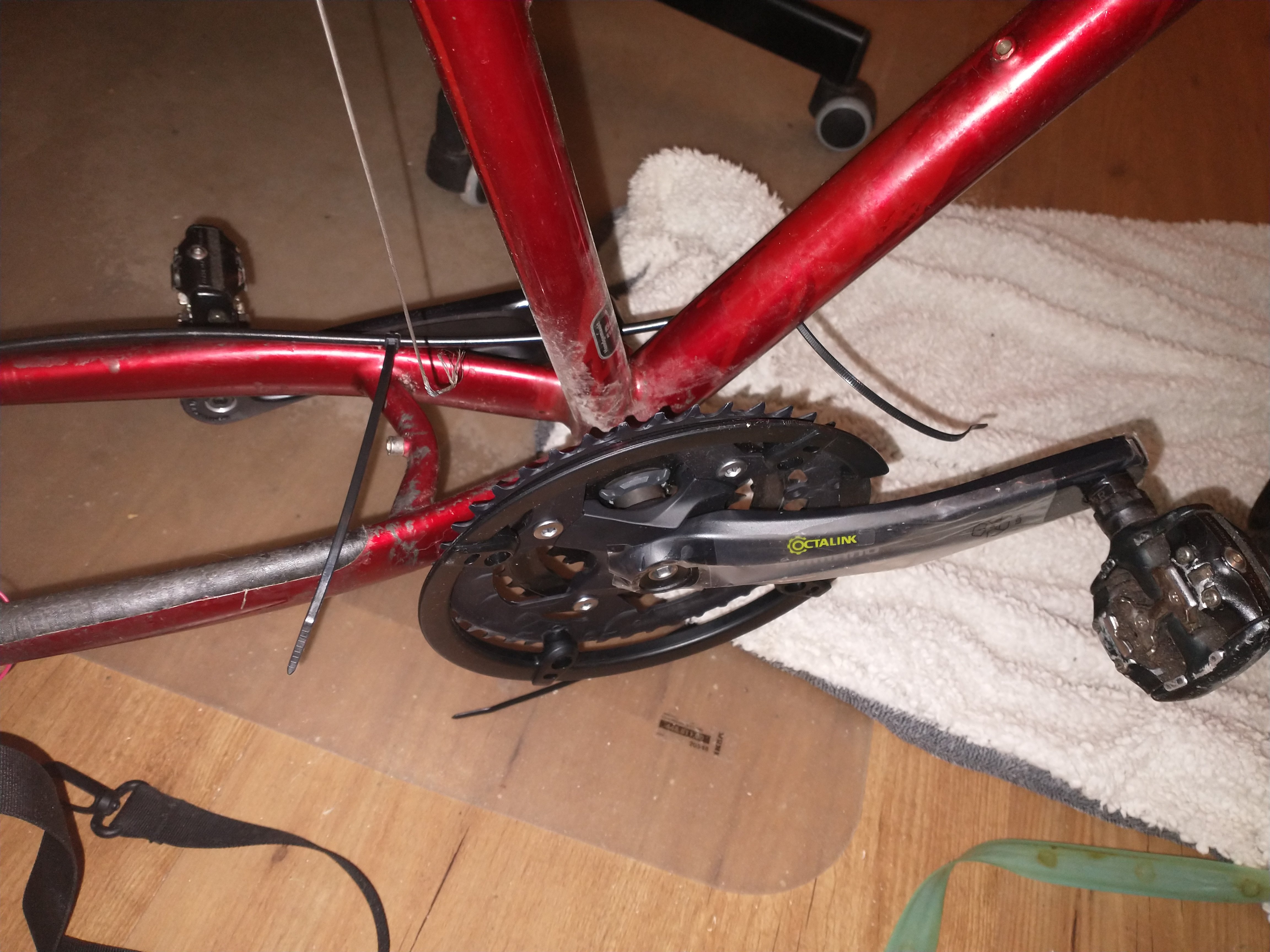

octalink gemonteerd

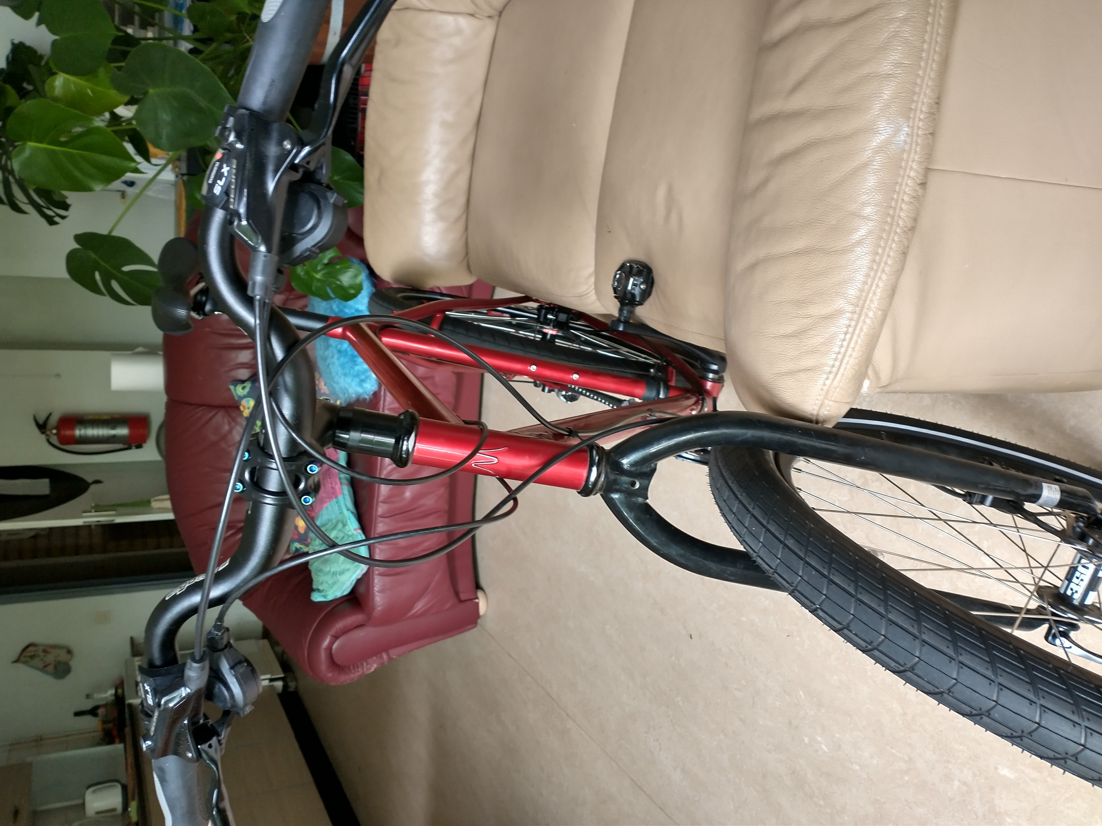

red van voren

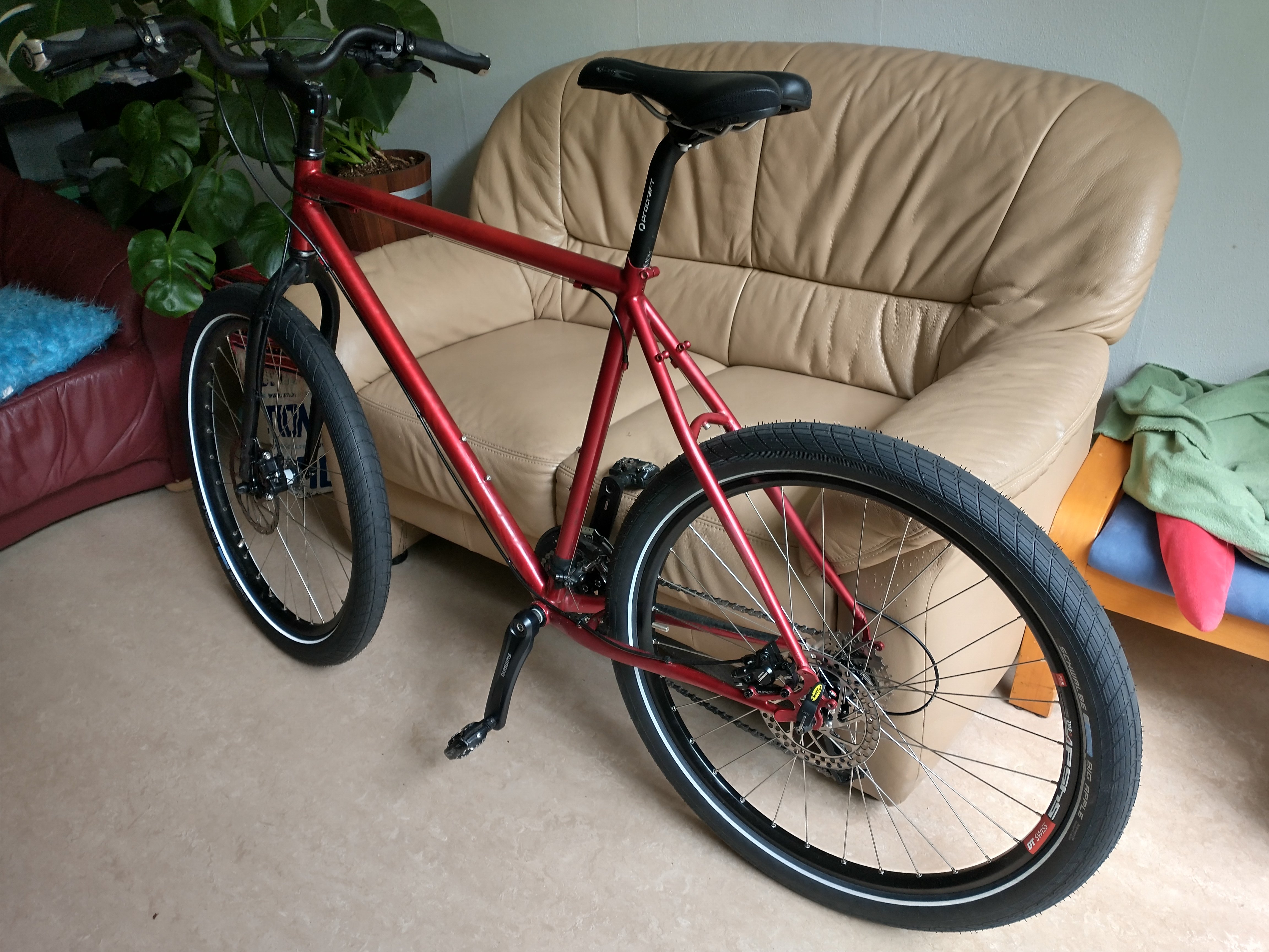

red linksachter
