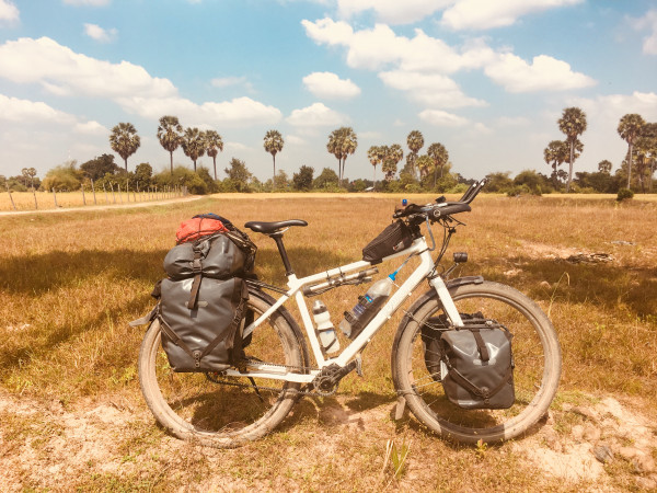

Gefeliciteerd trouwens met je prachtig glimmende BLT. Groetjes van zijn oudere witte broertje
