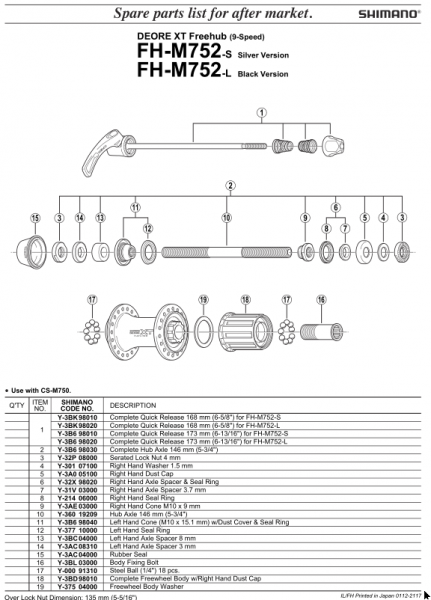

Ik heb een achteras van Shimano FH-M752 en het afdekrubbertje is gebarsten. Waar kan ik nu het beste beginnen met zoeken want dit soort onderdeeltjes zullen de grote webshops zeer waarschijnelijk niet verkopen. Of wel?
Hoe doen jullie dat?
In dit specifieke geval gaat het om nr 15:

Ik zou zoeken op y-3ac 04000 en kijken of je een website vind die je vertrouwd.

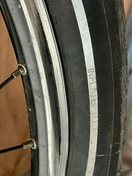

En met velgremmen is een velg een slijtage onderdeel. Remblokken slijten samen met vuil de remranden van de velg tot deze steeds dunner en hol worden. Uiteindelijk dusdanig dun dat je binnenband er graag door naar buiten gaat willen:
Het is naar mijn mening zonde van die arbeid om dan een velg niet te vervangen, tenzij je velg echt nog in nieuwstaat zou zijn.

https://www.cyclebasket.com/m9b0s498p24 ... ubber_Seal
zou voor de FH-M752 geschikt moeten zijn maar heeft een ander onderdeelnummer. Je kunt ook meteen zien op welke naven dit rubber nog meer zit.
