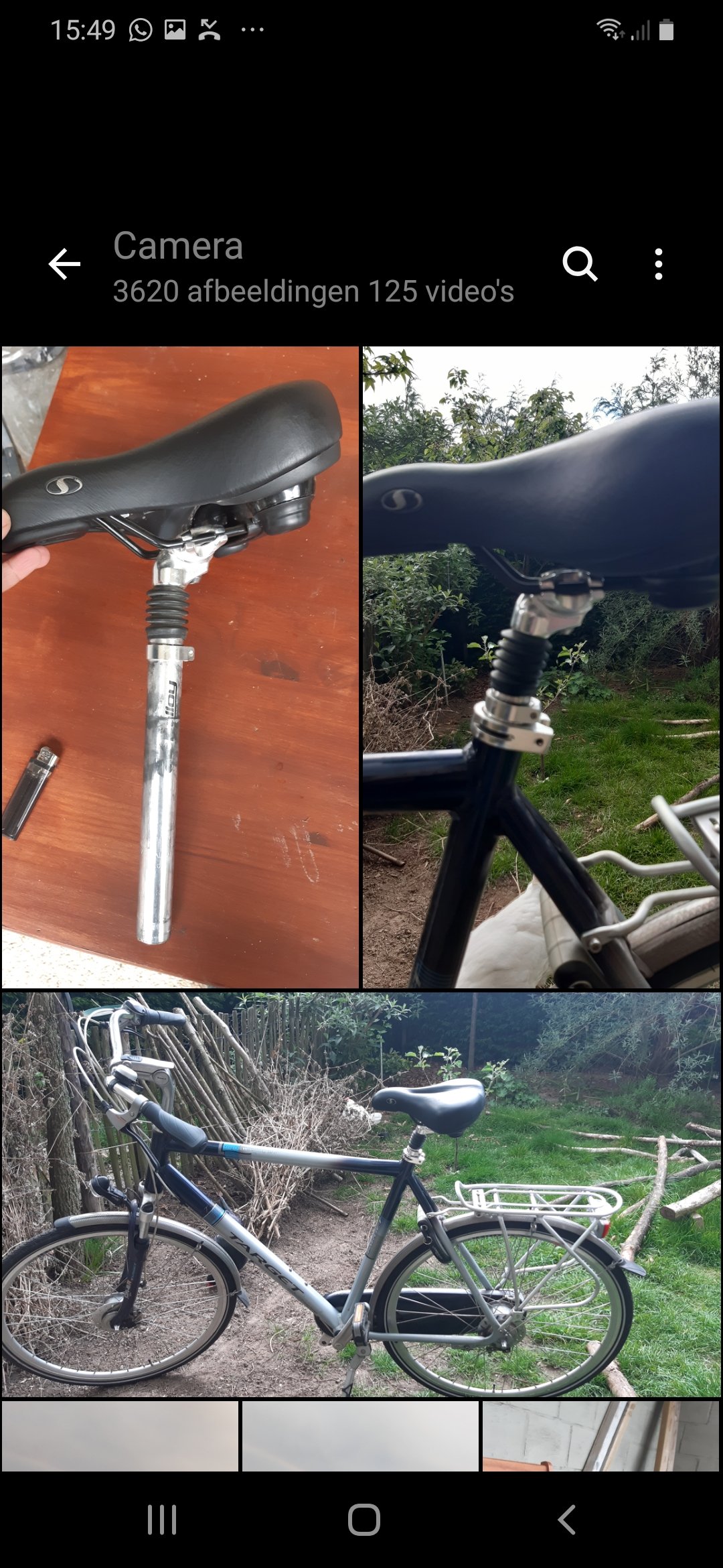

Dit is de beruchte zadelpen en hij kan niet lager verdwijnen in de framebuis als op de foto.
Groetjes Nena1972
Centimetertje of 5 a 8 moet je wel lager kunnen.
En het zadel dat erop zit is ook vrij hoog, daar kun je het ook nog zoeken mocht het nodig zijn.
Als gezien de foto's het zadel nu nog verder omlaag moet dan is je fiets te groot of de gewenste zadelhoogte niet passend bij de berijder.
Mensen die met beide voeten plat op de grond willen kunnen staan terwijl ze op het zadel zitten bijvoorbeeld.
Zoals ik al schreef: koop voor een paar euro een nieuwe zadelpen. Dat is goedkoper dan de gezamenlijke tijd die in een discussie op dit forum gaat zitten.
Of vraag Martin om deze op de stort gevonden zadelpen, evt. compleet met Brooks-zadel, naar je op te sturen: zie viewtopic.php?f=23&t=31537#p394306.

Nogmaals allen bedankt voor het meedenken. Ik bestel een nieuwe zadelpen en evt een ander zadel.
